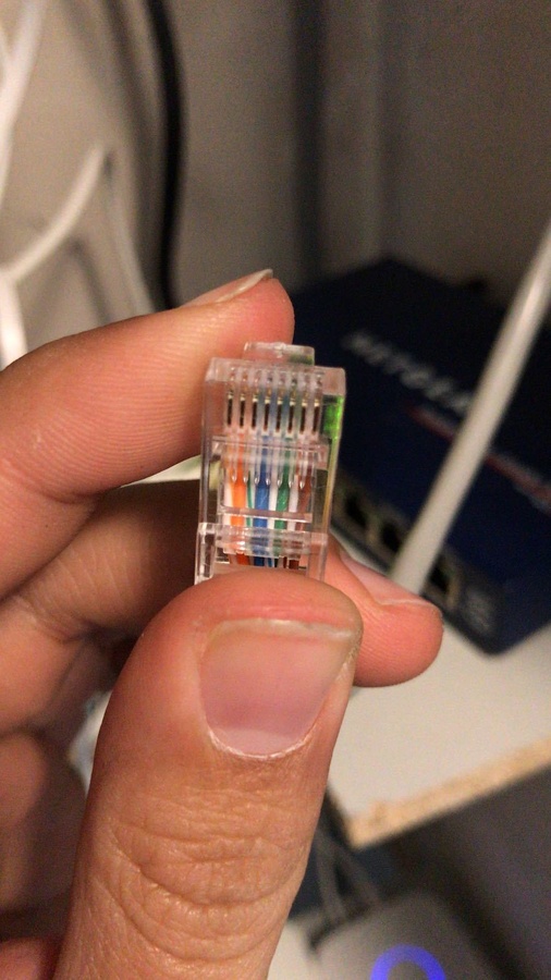

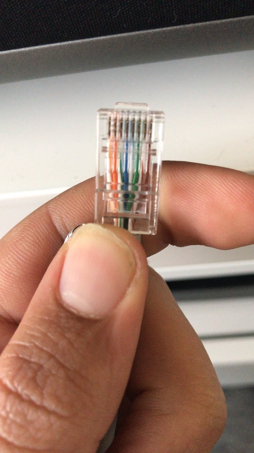

3 weken geleden bezig geweest met 2 kabels trekken. 1 naar boven en 1 op de beneden verdieping. Beide kabels zijn Cat 5e, drie van de vier uiteinden zijn zelf aangesloten connectoren. Helaas haal ik op beide kabels slechts 100mb in plaats van 1000mb. Geprobeerd op meerdere manieren de kabel aan te sluiten in de connector. Laatste is versie 568B. Beschik over een fritzbox 7581 met een 500/500 verbinding via XS4ALL, en haal op wifi meer dan de 100mb verbinding. De kabel van xs4all haalt gewoon 500/500
Beneden
Op de beneden verdieping ligt een cat5e kabel van allekabels.. Deze ligt praktisch gezien gewoon over de vloer, netjes langs de rand. Dus niet zwaar getrokken of iets dergelijks.
Aansluiting connector beneden:
kast
Afbeeldingslocatie: https://tweakers.net/ext/f/pv6Ixp4zHjDwL7eFxMmmMTyH/thumb.jpg
Boven
De kabel naar boven is van hardware expert en aangesloten met beneden een connector beneden en boven een cat5e inbouw doos.
Nu vroeg ik me af hoe het mogelijk is dat ik zoveel verlies heb op beide kabels?

r--ndy schreef op woensdag 11 april 2018 @ 18:57:
Beneden
Boven
Heb je een kabeltester? Zo nee, koop/leen er een en check eerst daarmee eens :)
Beneden
Boven
Slechte kabel zou kunnen, maar met twee verschillende kabels wordt dat onwaarschijnlijk. 100MBit is eerder een indicatie van slechte connectors of verkeerde volgorde (hoewel dat er op die foto's goed uitziet).
Die kabel van 'allekabels', heb je die door buizen heen getrokken? Kabel met flexibele kern kan slecht tegen dat soort krachten, daarvoor zou je eigenlijk een vaste kern draad moeten gebruiken. En wat voor soort is die kabel van 'hardware expert'?
Maar afgezien daarvan: kabeltester gebruiken.

GreNade schreef op woensdag 11 april 2018 @ 19:01:
Geen kabeltester, ken ook niet zo 123 iemand in mijn omgeving die dit heeft. Is zoiets als deze voldoende of heb je een ander betaalbaar advies? :)
vanaalten schreef op woensdag 11 april 2018 @ 19:48:
Beide kabels hebben een flexibele kern. Dus die naar boven toe is niet helemaal geschikt. Maar zoals je zegt, het is bijzonder dat het bij beide kabels hetzelfde probleem vertoond. De kabel van Allekabels beneden is door 1 pvc buis met 1 bocht gegaan, van garage 1 hoek naar woonkamer. Maar die buis is niet aan elkaar gemonteerd voordat de kabel er volledig door heen zat.

r--ndy schreef op woensdag 11 april 2018 @ 20:35:
Die kabeltester test puur of er verbinding is op alle kabeltjes, en of ze op de goede volgorde zitten. In de meeste gevallen is het een van deze die mis is, dus de kans dat je hiermee je probleem vindt is groot.
Tenminste 1 van je kabels is gewoon koper dus daar zal het niet aan liggen.

Flexibele kern kan je niet afmonteren in een LSA strook, geeft vrijwel altijd slecht contact.
  • r--ndy
  • Laatst online: 28-09 15:20
Oke meteen maar even bestellen dan! Ik lees ook veel over dat de connector essentieel is, ik zie er weinig verschil in. Iemand een advies hiervoor?
  • WCA
  • Laatst online: 16:30
WCA
Essentieel is een groot woord. Het is niet aan te raden om flexibel af te monteren in zoiets, betekent niet dat het niet kan werken. Er wordt altijd gedaan alsof het super nauw luistert, in de praktijk valt dat best mee.
Ik monteer ook al jarenlang stekkers op solid kabel terwijl er altijd geroepen wordt dat dit echt niet kan, en dat gaat ook al jaren goed
Share and Enjoy!
  • r--ndy
GreNade schreef op woensdag 11 april 2018 @ 20:41:
Wat bedoel je exact met flexibel af monteren? Dat er een stuk van de buitenzijde kabel mee de connector ingaat?
Maakt het ook nog een verschil welke connector je überhaupt gebruikt?! :)
  • _JGC_
  • Laatst online: 18:17
Een connector voor solid kabel op een stranded kabel monteren gaat niet werken. Andersom wel voor een tijdje, zolang de kabel maar stil blijft liggen.
Een LSA strip waar je stranded kabel in drukt maakt onvoldoende contact voor een betrouwbare verbinding.

Heb m'n hele (nieuwe) huis inmiddels voorzien van belden Cat6 kabel. Nu wilde ik wat kabels halen om de laatste meters te overbruggen. Dus ik naar de praxis, doosje kopp meegenomen van 20 meter... Staat nota bene op dat je er met een krimptang rj45 stekkers op moet zetten, maar het is dus gewoon solid kabel... Mag weer terug dan :(
  • BladeSlayer1000
  • Laatst online: 16:04
MikeyMan schreef op maandag 18 juni 2018 @ 17:28:
Sorry, maar ik begrijp het probleem niet? Een harde kern bij het aankrimpen van RJ45 connectoren is wel raadzaam
