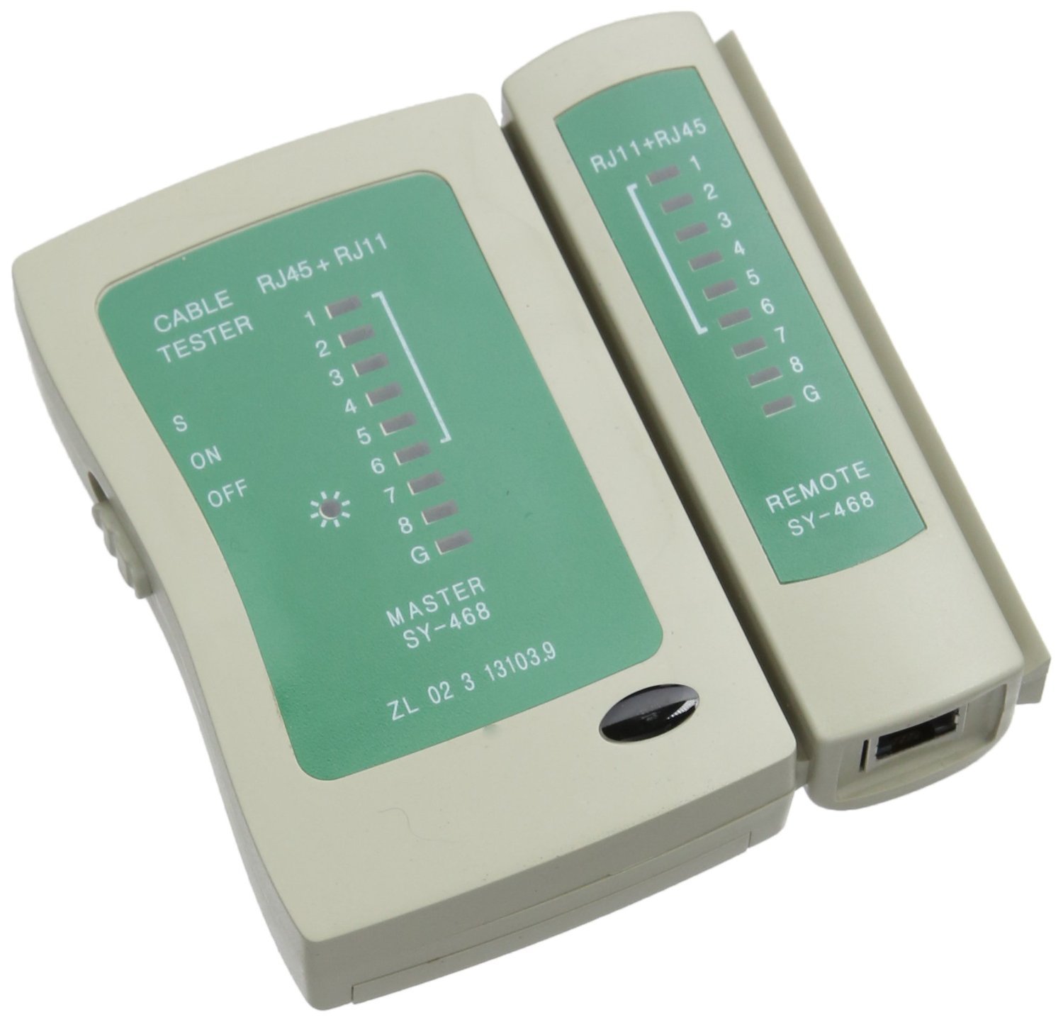

Zijn er eigenlijk redelijke UTP-kabel testers/
Ik heb wel zo'n ding:
Afbeeldingslocatie: https://images-na.ssl-images-amazon.com/images/I/715jiUOJckL._SL1500_.jpg
Dat was handig bij het zelf maken van mijn kabels, maar niet echt bij het testen van de performance. Deze dingen verkopen ze voor 2 euro op Gearbest uit China.
Ik wil ook best wel 100 euro betalen. Ik zou graag mijn netwerkdraden thuis even goed willen testen en eventueel een paar nieuwe kopen.

chronoz schreef op donderdag 31 augustus 2017 @ 00:45:
Hangt ervan af wat je wilt testen? Snelheid?
2 computers in je netwerk hangen en kijken hoe lang het duurt om een DVD te kopieren.
Wil je iets anders testen aan je kabels, dan kom je volgens mij al in apparatuur terecht die > €2500 kost.
Maar daar weet ik voor de rest niks van, zou makkelijk > €10.000 kunnen zijn
f251a3362191f14872ff368789dd3c1a220782a1c582fbb31fec609763dd2cef
  • ThinkPad
  • Laatst online: 21:51
2 PCs en iperf gebruiken :)
Heb ook al jaren zo'n ding, dan weet je in ieder geval dat je goed gepatched hebt :P.
  • chronoz
  • Laatst online: 09-10-2022
Ja, lijkt me inderdaad wel een goede. :)
  • joopv
Stevig belasten met Iperf, en daarnaast ook het uitlezen van eventuele errors op de netwerk interface.
https://www.raymond.cc/bl...rk-lan-connection-status/
  • Annuk
Annuk
Volgens 1 van m'n vrienden die heeft een "pocketethernet" (https://pockethernet.com/), die heeft ie van z'n baas gekregen en altijd bij hem, omdat die wat makkelijker te hanteren is (en stukken goedkoper) dan de Fluke testers die ze hebben liggen.
Deze geeft o.a. ook de linkspeed e.d. weer ;)
