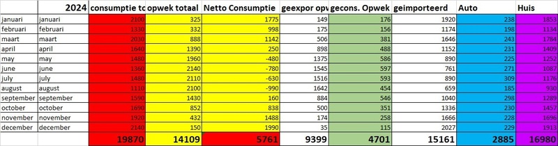

Afgelopen jaar heb ik het gas af laten sluiten en verwarm ik mijn hele huis (vrijstaande woning uit de jaren '70, 2 volwassenen, 4 kinderen) met behulp van 9 airconditioning units (lucht-lucht warmtepompen). Voor warm water hebben we een 270L warmtepompboiler (en 120 L elektrische boiler als buffervat). Verder hebben we ook een elektrische auto aangeschaft en 76 zonnepanelen (25.000 kWp).
De airconditioningunits zitten allemaal geïntegreerd in home assistant en worden aangestuurd aan de hand van thermometers per ruimte en een tijdschema ('s nachts uit). Overdag houden we het wel lekker warm in huis (20 graden).
We hebben echt een hoog stroomverbruik: Sept 2023 t/m sept 2024 was 23406 kWh waarvan 7014 kWh direct uit eigen zonnepanelen. Met salderen op 18 kWh na op 0 uitgekomen. Hoop het eigen verbruik vanaf 2027 nog flink te verhogen met behulp van slimme automatiseringen (wanneer auto oplaad) en met accu's.
58x PV Enphase IQ8+, 16x PV SolarEdge, 2x PV los, 9x Marstek Venus E V3, Peugeot e-208

RefleXion schreef op zaterdag 14 december 2024 @ 11:30:
Je hebt wel een hoog verbruik, maar op zich zegt dat niet zoveel. Als ik jouw was zou ik eens gaan kijken, hoeveel kWh waar naar toe gaat. Als je dat in beeld hebt kun je daar op gaan acteren.

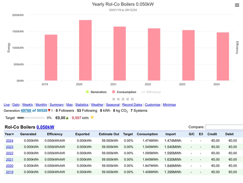

Warm water was 1893 kWh voor het hele jaar (registreert boiler zelf), lijkt me al vrij zuinig.
Vrijzuinig zuinig is een relatief gegeven.
Vanaf 1 januari tot heden zitten we nu op 98 kWh voor SWW (150/300 liter).
Weliswaar voor slechts 2 personen maar blijft na extrapolatie naar 6 personen nog altijd een aanzienlijk verschil. :)

Dat is wel een warmtepompboiler (270L LG). Kinderen bereiken nu tienerleeftijd, gaat hard met water :+.
Auto is een e-208, gaat 40 kWh in. Rijd hem elke werkdag ongeveer half leeg (2x 35 km). Voor de langere afstanden en tripjes met hele gezin hebben we nog een benzine auto.

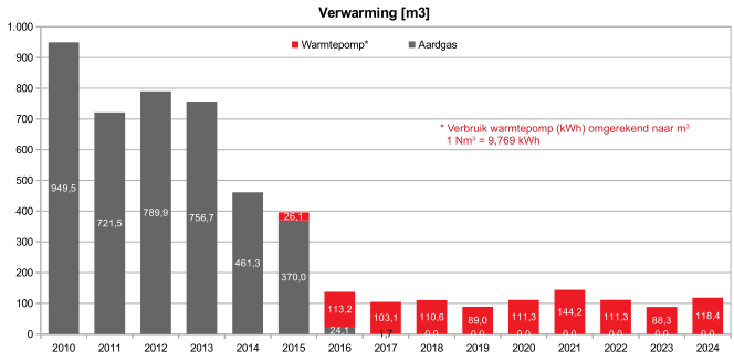

  • RemmyB83
  • Registratie: Augustus 2018
deejeebv schreef op zaterdag 14 december 2024 @ 16:18:
De hoeveelheid energie in een m3 gas heeft niets met je opstelling en installatie in je huis te maken.
Dit geldt dan uiteraard bij COP1, bij gebruik van een warmtepomp haal je meer kWh warmte uit een kemphaan stroom.
In mijn eerdere bericht gaf ik aan 900m³ gas te verbruiken. Als ik dit zou doen met een warmtepomp ipv een ketel, dan zou ik ongeveer 2000kWh kwijt zijn.
@RefleXion gaf aan dat deze manier van omrekenen niet eerlijk zou zijn.
Waar op ik reageerde het een vuistregel is, omdat geen enkel huishouden de zelfde opstelling heeft.
De hoeveelheid energie die in een m³ aardgas zit is gemiddeld 9.8kWh, daar zijn we het denk ik allebei over eens.
Alleen het omrekenen van gasketel naar warmtepomp, kun je niet zo makkelijk maken.
Omdat de efficiëntie bij een ketel oa afhankelijk is van de aanvoertemperatuur en of het een vr of een hr ketel is. Ook voor een warmtepomp gelden dit soort verschillen voor de efficiëntie.
Maar een veel gebruikte vuistregel is je gasverbruik x2, is het verbruik in kWh voor je warmtepomp. En daar had ik het over.
Met het aantal kWh in een m³ gas heeft het niet veel te maken, maar wel met de hoeveelheid die je er weet uit te halen. Net als het aantal elektrische kWh die je er in stop, en hoeveel thermische kWh aan warmte je er vervolgens weet uit te halen.
@RefleXion mijn huis is ook een jaren 70. Maar ik heb wel alle ramen vervangen voor hr++. En verder is hier redelijk nageïsoleerd, alleen vloerisolatie zou ik graag nog eens doen.

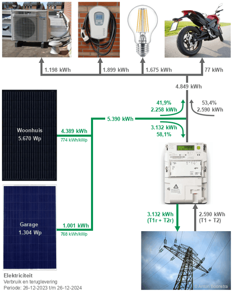

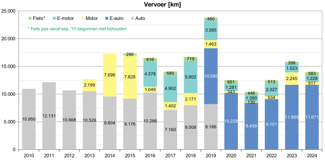

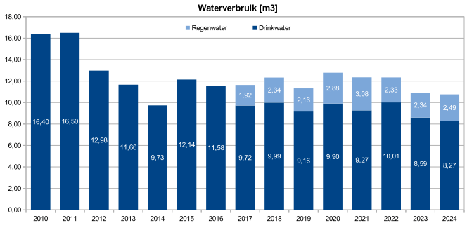

  • antonboonstra
  • Laatst online: 18:32
antonboonstra
8815Wp | WP | Tesla | Zero
Alvast maar het jaaroverzicht 2024 van mijn energieverbruik:
Afbeeldingslocatie: https://tweakers.net/i/5VrzS7_7br5oNR4KGpcdQYA4qAg=/fit-in/4000x4000/filters:no_upscale():strip_exif()/f/image/9QVMb8aIfLt4EWWGOjWmxm5q.png?f=user_large
Afbeeldingslocatie: https://tweakers.net/i/pvVptFqklLFdXVkqt5ZrfOJTu-o=/fit-in/4000x4000/filters:no_upscale():strip_exif()/f/image/OhuFZpbQv9DqdlakD8CtPUae.png?f=user_large
Afbeeldingslocatie: https://tweakers.net/i/s7BfpJJBG-gXMbcqZg2ZBXD1oZw=/fit-in/4000x4000/filters:no_upscale():strip_exif()/f/image/hbsBhjvnmnzGCfSup0CXFKLW.png?f=user_large
Afbeeldingslocatie: https://tweakers.net/i/SBOo8DIQUj6pgZoux1SjpzjD49U=/fit-in/4000x4000/filters:no_upscale():strip_exif()/f/image/3iYj94ZwYzw8UFhT8kw37Trv.png?f=user_large
Afbeeldingslocatie: https://tweakers.net/i/anui2AMLq7z_X1Qx0utw4pLijow=/fit-in/4000x4000/filters:no_upscale():strip_exif()/f/image/SmqwShyNbKkRleyb92nEFWLN.png?f=user_large
Afbeeldingslocatie: https://tweakers.net/i/767uyHsRe05yylUOvigEjq9QFm0=/fit-in/4000x4000/filters:no_upscale():strip_exif()/f/image/PmQHFVQxedCSdfNtDIHPmVjr.png?f=user_large
Afbeeldingslocatie: https://tweakers.net/i/AbMIOtFd6yc5LDhUdTwBZUztKdw=/fit-in/4000x4000/filters:no_upscale():strip_exif()/f/image/udGPHvnWeQGC0mbxSZuqxldB.png?f=user_large
[ Voor 7% gewijzigd door antonboonstra op 26-12-2024 13:54 ]
  • Eric-Peric
  • Registratie: Januari 2024
  • Laatst online: 24-03-2025
Mooie graphics maar ik mis wat conclusies of achtergrondinfo.
Als ik het lees zie ik meer zonnepanelen en meer netafname sinds 21?
Edit, wel erg strak totaalgebruik, ik zit nog fors hoger zelfs zonder e-vervoer.
Ben ook geinteresseerd in het regenwater!
[ Voor 26% gewijzigd door Eric-Peric op 28-12-2024 10:01 ]

  • Rol-Co
  • Laatst online: 22-11 17:03
Rol-Co
3,8kWpZ 4,98kWpO-Z-W 2,86kWpN
Slecht zonne jaartje maar ook minder verbruik dit jaar door kind die uit huis gaat, het blijft allemaal plus dus dat scheelt, geld kosten doet het allemaal al een tijdje niet meer.
Volledig elektrisch huis, met 3 personen sinds juni en we letten eigenlijk nergens op omdat er voldoende stroom jaarlijks van dak komt.
Verwarmings tijd is het 24/7 21 a 21,5 graden in huis.
Alles op 1 hoop
Afbeeldingslocatie: https://tweakers.net/i/eWZyIqJRnzcz2ZFokwRjMLRPQHM=/800x/filters:strip_icc():strip_exif()/f/image/9H7Z0UjwMomBOd8zYddLTpAr.jpg?f=fotoalbum_large

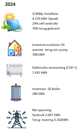

Onderdeel warmtepomp
Afbeeldingslocatie: https://tweakers.net/i/vjTP8Jxq4f8LWrWpaWiaQKT0Aso=/800x/filters:strip_icc():strip_exif()/f/image/jK3ZQEdIR9eQWSw2iyDv0R3U.jpg?f=fotoalbum_large
Boilers voor de douche
Afbeeldingslocatie: https://tweakers.net/i/Qg3JckzwEUIv6DCH3ZMr_U2-eZU=/800x/filters:strip_icc():strip_exif()/f/image/EaeWbuUbt3jkeJJIGpk9bHoL.jpg?f=fotoalbum_large
  • antonboonstra
antonboonstra
Eric-Peric schreef op vrijdag 27 december 2024 @ 16:58:
Je hebt gelijk. Ik dacht nog even voor mijn vakantie was grafieken te 'droppen', maar wat toelichting is wel handig.
Mijn zonnepanelen heb ik in de loop der tijd meerdere keren uitgebreid of vervangen, voornamelijk door het stijgend elektra verbruik. Dat begon met wat elektra boilers om gasverbruik te verminderen en daarna een L/L warmtepomp om volledig gasloos te gaan. De EV zorgt natuurlijk ook voor een flinke stijging qua elektriciteitsverbruik. Het is maar een 1-persoons huishouden, maar probeer wel zuinig te leven en zoveel mogelijk zonnestroom rechtstreeks zelf te gebruiken antonboonstra in "De Duurzame Kroeg Deel 3"
Het regenwater wordt lekker simpel met een gieter uit de regenton gehaald, waarmee ik het reservoir van mijn wc bijvul. Dat zijn dus inmiddels flink wat 10 liter gieters geweest...
[ Voor 5% gewijzigd door antonboonstra op 29-12-2024 18:43 ]

In 2024 6350 kWh verbruikt waarvan 3184 in de E-auto is gegaan. Blijft over 3166 kWh aan verbruik.
All electric vrijstaand geschakelde woning (garage zit vast het huis en aan de garage van de buren) uit 2022 van 180m2 met w/w warmtepomp incl vloerkoeling. 4 bewoners (2 volwassenen, 2 kinderen). Thermostaat staat in stookseizoen op 20 graden beneden.
Aan PV opwek 7312 kWh. 5286 kWh (6000 wp op schuin dak op zuiden) hiervan is via mijn SAP het net in gepompt. De resterende opwek (2490 wp op plat dak op zuiden met slechts 10 graden hellingshoek) is op mijn PAP aangesloten en hiervan hebben we 48% direct zelf verbruikt.

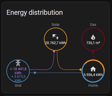

Afbeeldingslocatie: https://tweakers.net/i/dURLpXoy0msIJNMgFJKE314L6ao=/800x/filters:strip_exif()/f/image/NXYzVa89iKQoNbU9a8dRtSQx.png?f=fotoalbum_large

Kleine update over mijn transitie van cop1 naar airco.
Verbruik ac dec gemiddeld 200wh
Januari nu ongeveer 280wh.
Temp is steady 20,5 plus min 0,5.
Gemiddeld dagverbruik is iets van 10kwh gedaald van 29 naar 19. Das wel weer moeilijk vergelijken aangezien ik naar een 2 persoonshuishouden ben gegaan, en zoonlief snachts een 600W IR kachel aanheeft.
Als je met 10kwh minder gaat rekenen met 180 stookdagen kom je bij 27ct uit op 486 euro besparing per jaar. Ongeveer 5 jaar bruto terugverdientijd. Laat je jaarlijks onderhoud uitvoeren dan wordt het iets langer.
Maar op de dagen dat ik alleen ben zit ik op 14kwh p.d minder.
@Eric-Peric
Interessant dat je terugverdien model bij hebt berekend.
Hier tussen woning energie klasse A
Te vergelijking met gas zonder elektrische kachel:
2022 Net afname 1.569 kWh terug levering 4.214 kWh, 137m2 gas
2023 Net afname 1.301 kWh terug levering 3.759 kWh, 137m2 gas
Gas vervangen voor cop 1 elektrische
2024 Net afname 2.047 kWh terug levering 3.162 kWh, 3m2 gas
Elektrisch COP 1 verwarmen ten opzichte 2022, 2023 gas.
Net afname +612 kWh
Terug levering - 824 kWh
Voor gene die van plaatjes houden
Afbeeldingslocatie: https://tweakers.net/i/Ovm6RpYk6E3weKb1Gq0v2UvOvWM=/fit-in/4000x4000/filters:no_upscale():strip_exif()/f/image/hqGdPX8zGUNSwXQY8AkFjdh2.png
Doel 2025
Door middel van slimme schakelaars zoveel mogelijk energie direct uit de zonnepanelen verbruiken.
2025 kost mij salderen ongeveer 10 cent per kWh. 2000kWh komt neer op €200,-, echter heb ik wel een contract met een welkomskorting van € 300,- wat dit weer mooi compenseert _/-\o_
Mocht het salderen weer afgaan dan zal ik overwegen gas stook of elektrische of aanschaf warmtepomp/arico.

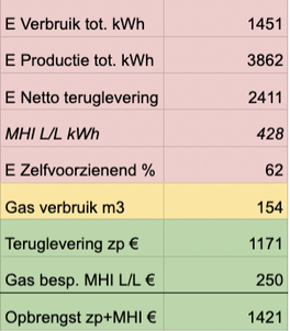

Overzicht en achtergrond van mijn energiegebruik in 2024
Tussenwoning 2019 EPC 0,4, 130 m2 met 1-2 personen.
Intergas 24 kW, alles vvw, woonkamer + L/L MHI SRK35ZS-W 3.5kW
2x6 zonnepanelen 385 Wp op oost/west + 2 x 400 Wp op de schuur.
Afbeeldingslocatie: https://tweakers.net/i/kJ0qBuHoJuvV5AI39cr1gHQ2mRM=/fit-in/4000x4000/filters:no_upscale():strip_exif()/f/image/dKfPq8HxPZ2y42mAB3ScpEUI.png?f=user_large
Dankzij het forum geniet ik nog tot maart 2027 van mijn vaste energiecontract bij Zondergas _/-\o_
Hierdoor heb ik toch een redelijke terugverdientijd van de zonnepanelen i.c.m. de MHI. Dat heeft in 2023 samen ca €8000 gekost. De aangegeven besparing van de gaskosten door de MHI is een schatting en baseer ik op het jaarlijkse gasverbruik 2020/2021 van ca 350-400 m3 gas. Eigenlijk is het een heel conservatieve schatting omdat door het lage verbruik + vaste leveringskosten, de totale m3-prijs ca. € 2,90 is.
Een minpuntje van mijn situatie is dat ik vvw veel comfortabeler vindt t.o.v. L/L. Ik ben er meer mee bezig om een gelijkmatige temperatuur in de wk te krijgen, het vraagt aandacht.
De plus van L/L is natuurlijk dat ik alleen verwarm als ik het nodig vindt. De vloerverwarming stook ik af en toe wel op als de vloer onder de 17 graden komt of als er visite komt.
Het liefst zou ik de de CV vervangen door een L/W warmtepomp. Dat is echter wel weer een investering, misschien dat ik het toch doe als ik er een duurzaamheidslening voor kan krijgen, scheelt toch ook weer ca. €400 per jaar. Lijkt me heerlijk comfortabel, een basis temp van 17-19 met de vvw en de MHI voor als ik op de bank zit. Mijn volgende energiecontract zal denk ik dynamisch zijn en dan kan ik mijn huis met een L/W warmtepomp als warmteaccu gebruiken in de goedkope stroomuren, ideaal toch :)

antonboonstra schreef op zondag 29 december 2024 @ 18:21:
Water is ook verbruik dus lijkt me on topic. Ik heb een regenton op de uitbouw, dus wel waterdruk, maar hoe die op het toilet aan te
sluiten is nog een puzzel met 2 vlotters.
