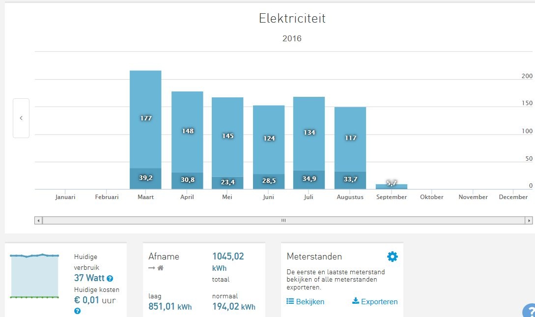

Wat is het gebruik bij jullie op een gemiddelde (doordeweekse) dag zo'n beetje? Wij zitten met een 3persoons gezin in ons 100m2 appartement rond de 12kWh per dag. Hierin de PV installatie buiten beschouwing gelaten, dus echt het bruto verbuik.
Verbruik is verdeeld over boiler (3kWh), koelkast en vriezer (2.5kWh), kantoor met pc (3kWh), TV/audio (1.5kWh). Het overige gebruik zit hem in verlichting, waterkoker, wasmachine en dergelijken. Als er een dag schoon gemaakt en gewassen wordt gebruiken we uiteraard meer stroom.
Ik vind dit gebruik vrij stevig als ik dat vergelijk met de getallen die ik hier tegen kom. Of noemt iedereen zijn verbruik na aftrek opgewekte energie?
Groetjes
  • prein2
  • Laatst online: 18:01
prein2
Monument verduurzamen is leuk
Op een dag zonder vaatwasser en wasmachine zo'n 5 kWh. Onze A+++ vaatwasser doet daar iets meer dan 1 kWh bij, onze wasmachine weet ik niet precies, moet ik eens meten, maar zal 1-2 zijn.
12 hebben wij alleen als de hele dag de wasmachine aanstaat enzo. Droger hebben we niet
  • MdO82
  • Laatst online: 22-11 18:35
Nhz schreef op zaterdag 06 augustus 2016 @ 06:36:
De vraag is dan kan je de PV installatie in zijn geheel buiten beschouwing houden?
Natuurlijk tel je bij het bruto gebruik de opwekking niet mee, maar hoe meet je het dan op een zonnige dag ?
Wat je dan opwekt gebruik je gedeeltelijk zelf ;)

Maar dan weet je toch wel je bruto verbruik? Mijn panelen leveren voor mijn verbruik meter terug dus kan het precies zien.
Met 5 pers, ook een boiler en altijd iemand thuis meestal zo rond de 10-12 per dag +/-4kWh.

Ik werp een blik in de meterkast en ik weet het ook. :)
A= verbruik
B= opwek
Geplaatst 2013, een uur nadat de controlleur is langs geweest voor de ferrarisstand op te nemen... >:)
Afbeeldingslocatie: https://www.mupload.nl/img/kwjumztocy0r1.jpg
Das wel heul veul.
Hier ook een 3 persoonshuishouden zonder zonnepanelen en zonder boiler.
Sluipverbruik zonder comfort in te leveren ligt op zijn laagst op 54w met aanspringende koeling/vriezer (geen energie zuinige) een gemiddelde van 91w p/u.
Dagverbruik gemiddeld bij iemand thuis ligt tussen 3,5 á 5kwh met vaatwasser
Gaan we een wasje en droger gebruiken dan zitten en 7kwh
12kwh komt zelden voor en alleen maar als er meerdere wasjes gedraaid worden.
Gemiddelde verbruik sinds de eerst metingen met een YouLess op 24dec 2015 tot op heden 5.1kwh per dag
We leven niet echt energie bewust en gebruiken senseo, waterkoker, oven, magnetron, frituur, koffie automaat, tv en laptops te pas en te onpas.
Sinds ik afgelopen jaar ben overgestap van gloei naar filament led lampen pas gaan letten op verbruik.
En eventueel aanpassing gedaan maar zonder comfort in te leveren.
Alleen al de led lampen geven ons een enorme besparing maar das voor een andere thread.

  • Henkie-Jan
  • Laatst online: 15-11 10:35
Afbeeldingslocatie: https://tweakers.net/ext/f/BLeNQePkp8o3T7yfjiCV92b5/full.jpg
Klein appartement 1980 zonder gas.De trafo van regelklep van de verwarming losgekoppeld zodat deze in de zomer maanden geen stroom wegsnoept. Er zit nu 1 apparaat aan de lader anders is de 24x7 verbruik 27watt.
[ Voor 14% gewijzigd door Henkie-Jan op 02-09-2016 14:36 ]
