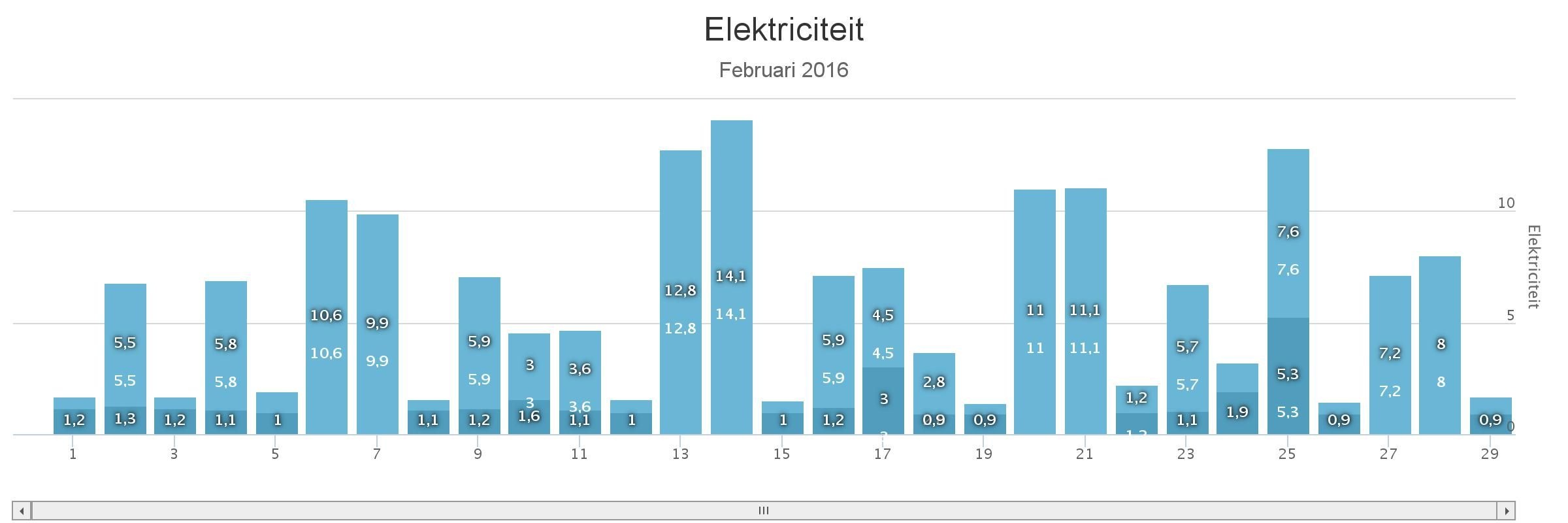

• sypie
Afbeeldingslocatie: http://dl.dropboxusercontent.com/u/645076/Verbruik%202015.png
Ik hou het maandelijks bij, omdat ik keurig netjes een mailtje met een herinnering krijg. Ik moet zeggen dat zelfs de verkoper van energiecontracten, die aan de deur kwam, best onder de indruk was van het aantal kWh's op jaarbasis.
Wij, mijn vrouw en ik, doen hier niets bijzonder voor of tegen. We hebben beide een laptop, geen desktop in huis, kijken nauwelijks TV (geen abonnement ook), alle lampen zijn LED-varianten, hebben net een nieuwe wasmachine die niet dagelijks draait, geen audio-hoek of andere gekke verbruikers... Toch niet echt speciale dingen.
Situatie: 2 volwassenen, tussenwoning van begin jaren '70, geen extra aandacht voor besparingen/bezuinigingen op elektriciteit.
Gasverbruik kan best iets hoger zijn dan gemiddeld, ik hou van warm douchen... maar ik heb ook het idee dat er 1 of 2 radiatorkranen niet lekker sluiten, waardoor er warmte wordt geleverd waar dat niet de bedoeling is. Het laten vervangen is duurder dan de rekening voor het gas (op korte termijn).

Afbeeldingslocatie: https://dl.dropboxusercontent.com/u/1271943/GoT/Tuning_Elek/2016/Overview%20_01_2016.png
Prognose Mindergas voor periode 10-2015 tot 10-2016:
406m³
Tussenwoning uit '64, HR ++ met kunstofkozijnen, 2 volwassenen (allebei altijd thuis) + 3 kinderen onder de 7 jaar, Apparaten wisselend tussen D en A++, vrieskist in de schuur, alles LED, CV tuned , stook temp op 18, koken op gas, om de dag bad (kinderen) en om de dag douchen (volwassenen)
Zie je die enorme spike in elektra verbruik? Dat komt omdat mijn zoon van 2,5 jaar oud, ruim 4 weken spuitpoep/ braken heeft gehad waardoor we zijn bed + kleding iedere dag konden verschonen en wassen + drogen. We moesten op een gegeven moment wel de (condens)droger gaan gebruiken omdat we niet genoeg schone kleding hadden om het bij te benen met 'natuurlijk' laten drogen.
Zal er volgende maand wel beter uitzien hopelijk :X :P

  • Vinniiee
  • Laatst online: 26-11 16:20
Hoi,
Weet niet helemaal zeker of ik goed ben in dit topic, maar ik ben nieuw hier en wil me wat verder gaan verdiepen in het energie besparen. Afgelopen jaar ben ik in april verhuisd en heb ik al een nieuwe cv-ketel laten installeren, wat ook wel nodig was (originele ketel sinds de bouw).
Hieronder wat info:
- Tussenwoning '82 (125m², 320m³)
- 1 persoons huishouden
- Nieuwe Intergas Kombi Kompakt HRE36/30 sinds eind mei 2015 met chronotherm iv
- Geen vloerisolatie, geen spouwisolatie (voor zover ik weet), wel dakisolatie
- 20,5C vanaf 17.00-23.00, weekend van 9.00-23.00, 's nachts 16C
- Verlichting middels KAKU geschakeld
- Koken op inductie
Hieronder mijn verbruik volgens Eneco website:
Afbeeldingslocatie: https://lh4.googleusercontent.com/-rrPdoF-GQLc/VsL7bPwjxXI/AAAAAAAABns/5lJmumi9IIc/w690-h405-no/Gas.jpg
Afbeeldingslocatie: https://lh4.googleusercontent.com/-qA5YvCexTTY/VsL7bBEjMiI/AAAAAAAABnw/058laXYaOJU/w690-h405-no/Electra.jpg
Duidelijk ruimte voor verbetering. Plannen zijn om de mechanische ventilatie te vervangen voor een nieuwe, CV tuning te doen en uit te zoeken wat er 's nachts energie staat te slurpen, want dat ligt vrij hoog geloof ik.
  • Siewert
  • Registratie: December 2015
  • Laatst online: 11:29
Vinniiee schreef op dinsdag 16 februari 2016 @ 11:59:
Hoi,
Hieronder wat info:
- Koken op inductie
Ligt idd hoog als ik mijn verbruik bekijk.

  • Henkie-Jan
  • Laatst online: 15-11 10:35
Mijn verbruik. Met electrische boiler:
Februari:
Afbeeldingslocatie: http://tweakers.net/ext/f/JrIvYEvY6EzMx3tUAUbmc5ZB/full.jpg
Afbeeldingslocatie: http://tweakers.net/ext/f/L5I2gKXU3GpwIcf74oSVU4s2/full.jpg
[ Voor 60% gewijzigd door Henkie-Jan op 01-03-2016 10:19 ]
Zonnepanelen: 800Wp op oost 80 graden aan balkon met schaduw
