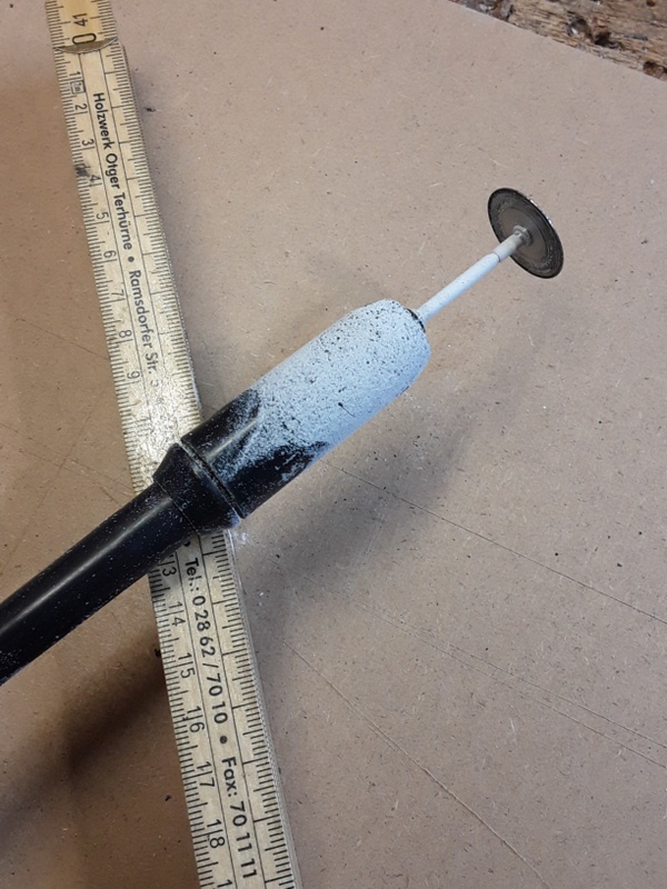

@Marc_Sway Zie hier mijn dremel "zaagje". Een klein slijpschijfe van 22 bij 0.5mm. Werkt voor mij prima.
Afbeeldingslocatie: https://tweakers.net/i/UtPeI0EedkCPLgyKjkdgQuT7Q9w=/x800/filters:strip_icc():strip_exif()/f/image/zVZbhQeJg3wrPsGPeLHdY6xX.jpg?f=fotoalbum_large
