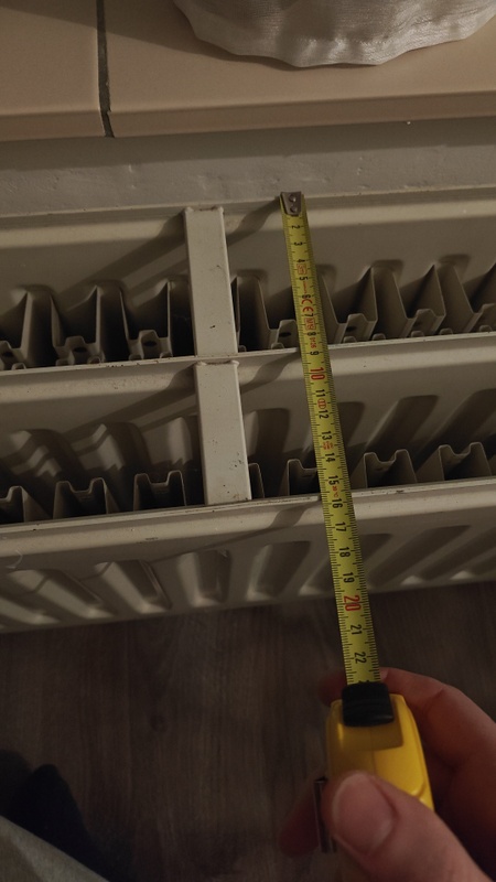

Vandaag de uitvoering: Arctic P14 Pro PST, 1-pack, Zwart, 140mm 4x naast elkaar gelegd op een 120mm Jage strada met hoekjes die ik 3d heb geprint. Maar zelf op 11% speed maken die dingen echte en herrie, een soort van zoemend geluid. Het geluid lijkt te komen omdat ze direct op de ribben liggen en de fans een soort van trekkend zoemend geluid creëren.
Komt dit omdat het de pro versie is, want heb niet veel mensen hier over gehoord? Want ik hoor mijn fans in mijn CPU kast ook niet als ze op 20% draaien.. Ik ga hierna proberen ze iets hoger te plaatsen op een frame, waardoor het hopelijk minder zou moeten worden.
Ik kan er aan elke kant sowieso nog 1 bij plaatsen, dat sowieso! Wel zie ik dat de temperatuur met 1-1,5 graden ongeveer gestegen is in deze kamer doordat ik hem nu permanent op 11% had draaien.
Afbeeldingslocatie: https://tweakers.net/i/blbeZz-o4K6O8Yf4xw66XnQfe0A=/x800/filters:strip_icc():strip_exif()/f/image/bwP7awt8cTzHVoCs90g1wN2L.jpg?f=fotoalbum_large
Afbeeldingslocatie: https://tweakers.net/i/lHimXD8J4tKHFY9awNjYyV8nly8=/x800/filters:strip_icc():strip_exif()/f/image/fZjulelkegIGVMcLfF9nsh5A.jpg?f=fotoalbum_large
[ Voor 28% gewijzigd door Terrie op 11-01-2026 10:03 ]

Had toevallig exact die tochtstrip liggen (was bedoeld voor een raam hier, maar nog niet aan toegekomen).
Hier 2 filmpjes met en na de aanpassing. Het geluid is al betere geworden, maar het lijkt als ik hem nog hoger plaats dat het geluid nog minder wordt, maar dan neemt misschien het effect van de fans ook weer af?
Wat ik me ook bedenk is dat het kan dat deze radiator te laag hangt (op 8 cm) ipv minimaal 10 - klein design foutje qua leidingen aan mijn kant..:) Wellicht dat het dan teveel lucht verplaatsing is, ookal vraag ik me dat af bij zo'n oppervlakte..

Liggen ze nu met tochtband op de lamellen ? en op hoeveel procent heb je ze nu draaien ?
Heb namelijk zelf ook de pro besteld omdat de normale niet meer leverbaar is bij mij in de buurt.
Ik vraag me eigen ook eigenlijk wel of er iemand is hier die de originele jaga dbe heeft draaien en wat voor geluid die maken op volle toeren of op de gemiddelde stand met de originele houders.
In principe zou je zulk soort houders makkelijk met een 3d printer moeten kunnen printen toch ?

@Terrie Die Arctic pro zijn erg krachtig... ik denk dat je ze veel rustiger kan zetten voor ruim voldoende effect...
Ik gebruik andere fans (Noctua... ) maar ik ga niet verder dan 20% PWM met de 140mm fans en 40% met de 92mm fans.
De NF-A14 is 1,56W op max, de Arctic Pro rond de 3W op max.
[ Voor 11% gewijzigd door Ronald op 11-01-2026 10:45 ]

Ze draaiden daar op 40% - en heb ze nu weer terug naar 11 gezet. Met de modificatie van de tochtband al veel beter, maar ik denk dat ik ze toch nog iets hoger ga plaatsen met een plastic framepje oid.
De water temperature difference tussen aanvoer en retour is nu 2,1 graden op 11%. Wanneer ik dit opschroef naar 40% dan stijgt hij naar 2,5 graden en soms wat hoger.
IN doen ze nu 28 en out = 25,7 (warmtepomp Sparrow P60) ik verlies al 2 graden vanaf de sensor watertemp huis in.. (moet nog wat isoleren in de garage qua aanvoer leidingen). De rest van het systeem geeft een retour van 28,5 naar de warmtepomp - ofwel ik doe al hele goede zaken nu met deze radiator.
@camel1987 Vermoed inderdaad dat de originele Jaga DBE ook veel geluid maken.

Hallo ieder,
Ik ben ook aan het plannen voor een zelfbouw radiator bak.
Na het zien van de prijzen en constructie van de kant en klare oplossingen dacht ik: dit kunnen we zelf toch veel beter.
Zo kwam ik via wat wegen hier en dit is natuurlijk Tweakers ten top. 😁
Kan iemand mij wat tips geven hoe ik zo goedkoop mogelijk de bekabeling kan aanpakken? Ik neig toch naar een soort van kabelboom te maken zodat ik de bestaande stekkers niet van de fans hoef te knippen zodat deze nog bruikbaar blijven.
Mijn situatie:
- Brede lage radiator: 240 breed, 30 hoog. Bestaande uit drie platen (zie ook foto)
- Besloten om voor 10 stuks Arctic PST Pro 120mm te gaan ivm prijs/prestatie verhouding. Met nader te bepalen afstand tussen elke fan.
- Dan de boel aansluiten op de HeatMeister.
Idee is om een frame van 12x27mm latten te maken en deze met soort van haken als het ware om de afstand-beugels (bij gebrek aan een beter woord) tussen de radiator platen te hangen, aan de onderkant.
Waar ik nu tegenaan loop:
Hoe bekabel ik dit het beste? Ik meen dat enkel 1 fan de tach draad verbonden zou hebben?
Tips voor wat ik het beste kan kopen/maken? 😁👍🏼

@ReneJong88 eigen kabel boom maken kan. Is wel heel veel werk.
Ik heb het beschreven in dit topic, maar het forum zoekt ontzettend slecht eigen posts in een topic… dus die uitdaging geef ik aan jou 8)7
Start punt .geek: Redactieblog #20 - Efficiënter verwarmen met een radiatorventilator
Ik ben opgevallen bij de redactie 🤣
[ Voor 36% gewijzigd door Ronald op 16-01-2026 10:06 ]

ReneJong88 schreef op vrijdag 16 januari 2026 @ 09:20:
Hallo ieder,
Mijn situatie:

m.eddy schreef op vrijdag 16 januari 2026 @ 10:23:
Was de 14 cm zoveel duurder? Lijkt me perfect te passen.
Nee viel wel mee. Was meer omdat er ook iets van een frame omheen moet leek mij dat krap.
Maar kan ik nog doen hoor.
Ik heb nog steeds niet helder hoe ik het nou aan elkaar moet meubelen.... Er moet afstand tussen de fans komen, zodat ze verdeeld tegen de radiator aan komen 🤔

ReneJong88 schreef op vrijdag 16 januari 2026 @ 10:26:
De PST versies van de fans koppel je aan elkaar, dus geen dhz draadboom nodig.
Er zijn in dit topic voorbeelden te vinden van planken met gaten, aluminium L-strips, 3D geprinte koppelstukken en simpelweg tyraps, om het aan elkaar te maken. Aandachtspunten hierbij zijn steeds
- contactgeluid
- kanaliseren luchtstroom
- luchtvolume irt geluid van draaiende fans (zie @petkaij)
- voor dit type radiator visueel aspect; montage boven of onder (uit het zicht)
Verder lijkt het niet heel kritisch of je 14 of 12 cm fans gebruikt. Het uitgangspunt is dat je de convectie forceert en dus altijd meer warmteafgifte krijgt. Tip: let op dat je niet 80% van de kosten in de laatste 20% performance winst stopt.
Ruimte kom je niet tekort. Je kan ze altijd aan de muurkant uit laten steken. :)

Dank voor de replies so far.
Het ding is: vanmiddag komen er twee 5 packs binnen van de 12cm variant.
Ik denk dat ik het lekker hier op hou, anders wordt het en retour kosten en extra betalen voor de 10x 14cm. Ik verwacht niet dat ze heel veel verbetering geven.
Ideaal was uiteraard de gehele radiator met fans in dit geval 20 12cm. Maar dit is qua kosten niet interessant voor mij. Dan kom ik ook weer in de knel qua stroom met 1 adapter 😁.

Afbeeldingslocatie: https://tweakers.net/i/MY9oF9z0aCr6uINsz1f2o5x_M5Q=/800x/filters:strip_icc():strip_exif()/f/image/6AMh4CcpCYWNbRMq76XHGX4u.jpg?f=fotoalbum_large
Dit al lezende, denk ik dat je als je voor deze set-up gaat en het cellenbeton profiel met de ventilatoren wat hoger boven de convector plaatst, je ook wel uit zou kunnen met 50% 'coverage' van ventilatoren over de volle lengte van een convector
