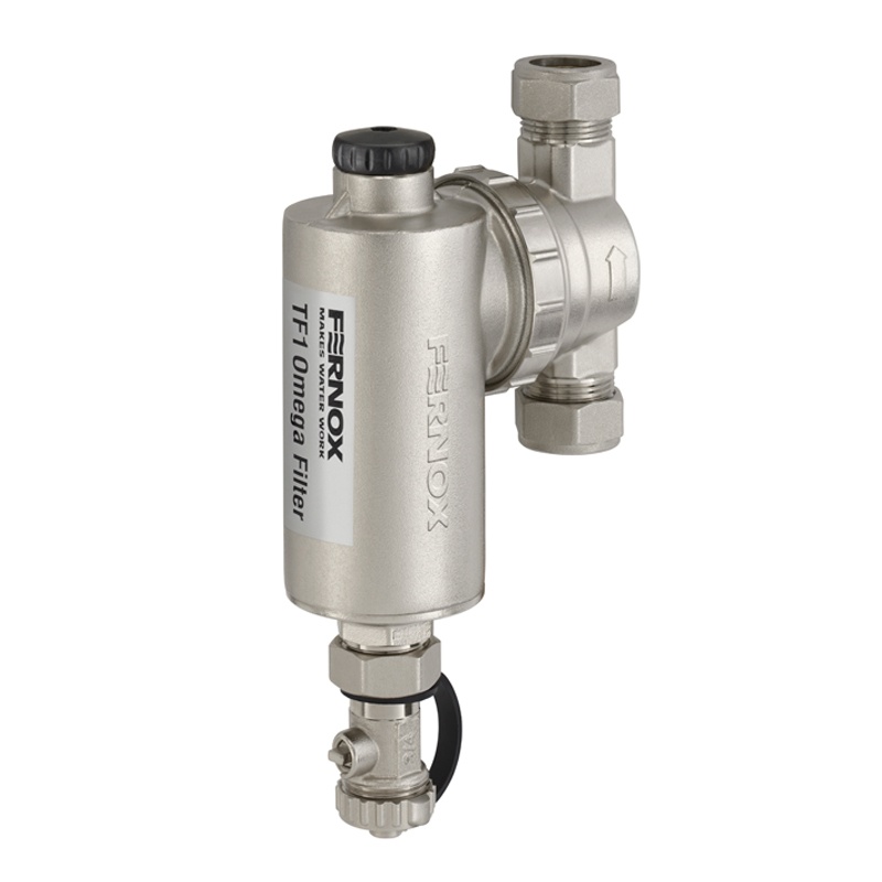

Heb je trouwens al een magnetische vuilafscheider in je retourleiding naar de ketel, en een microbel-ontluchter in de supply-leiding vlak na de ketel?
Ik flush ook jaarlijks alle radiatoren (via de 2 onder aansluitingen) om alle 'zwarte bagger' uit de radiatoren en al het leidingwerk van mijn hele CV systeem te krijgen (al mijn leidingen hier zijn van staal).
Op het Internet wordt door diverse partijen geclaimd dat je zo ook nog eens 7-10% gasbesparing zou kunnen halen per stookseizoen. Of dat idd zoveel oplevert, weet ik niet, ik heb daar nooit echte metingen aan gedaan. Wel zorg ik jaarlijks dat al mijn water in het CV systeem zo goed mogelijk schoon is. Die zwarte corrosie bagger in de leidingen en radiatoren is vast de warmte-overdracht van het water naar het staal van je radiator/convectors niet van dienst.
Daarnaast is al dat zwarte CV water vol kleine ijzerdeeltjes en corrosie bagger ook niet goed voor je warmtewisselaar en pomp in de ketel.
[ Voor 7% gewijzigd door Marc_Sway op 01-01-2026 19:44 ]
  • Marc_Sway
  • Laatst online: 21:53
Geen matches
Zit vlak na de ketel:
Afbeeldingslocatie: https://tweakers.net/i/YxIWqIkt9NAFIy3uDpq-uqXj98Q=/fit-in/4000x4000/filters:no_upscale():strip_exif()/f/image/ZQDuOjQlOL43jeRYj96wWG4W.png?f=user_large
Zit vlak voor de ketel:
Afbeeldingslocatie: https://tweakers.net/i/Qd5cemoQIk-zQMECMVAKm8Oj4xA=/fit-in/4920x3264/filters:max_bytes(3145728):no_upscale():strip_icc():strip_exif()/f/image/WWLzqXNPYMCbbFcE978Qq7Kn.jpg?f=user_large

Geen idee van de exacte effecten hoor, maar elk jaar je installatie legen en opnieuw vullen lijkt mij niet handig; je brengt weer vers O2-rijk water in je installatie dat weer tot nieuwe roestvorming gaat leiden. Zo blijf je bezig.

Ik heb het ook wel eens een jaartje overgeslagen, zolang er maar geen flink zwart water in t systeem zit. Verder gok ik er op dat de ontluchter veel van de lucht/zuurstof uit t water haalt

Ik zie wel heil in het filteren van CV-water, maar verversen zou ik inderdaad niet doen.
Zuurstof zit opgelost in het water en het liefst heb je zo min mogelijk zuurstof in je CV-systeem

CappieL schreef op donderdag 1 januari 2026 @ 21:52:
Ter rendementsverbetering (gasverbruik) van je CV en zo goed mogelijk de levensduur van je ketel te beschermen, is het wel interessant denk ik voor de meesten hier om ook dit eens te lezen:
https://www.remeha.nl/act...-bepalend-voor-levensduur
Waterkwaliteit in cv-installatie is sterk bepalend voor levensduur

JME schreef op zaterdag 3 januari 2026 @ 13:35:
Gelukkig verkopen ze zelf allerlei oplossingen d:)b
Wij van WC-eend……
Ik denk dat je een installatie vooral met rust moet laten. Eens per jaar magneetfilter reinigen en water bijvullen als dat nodig is en dat is het wel. Als je vaker dan 1 x per jaar moet bijvullen: lek opsporen en verhelpen.
Als je installatie toch (gedeeltelijk) een x moet laten leeglopen dan weer vullen met zo min mogelijk lucht vanuit de slang en goed ontluchten in de dagen er na, zorg daarvoor ook voor automatische ontluchters op de hoogste punten in de installatie.

Mee eens, om die reden heb ik ook op de headers (Supply en Retour) die van de CV komen kogelkranen gezet, dat als er onderhoud gedaan moet worden aan de ketel zelf, expansievat, of aan de magnetische vuilvanger of de (microbel)ontluchter, de rest van het systeem niet van druk hoeft worden gehaald.
