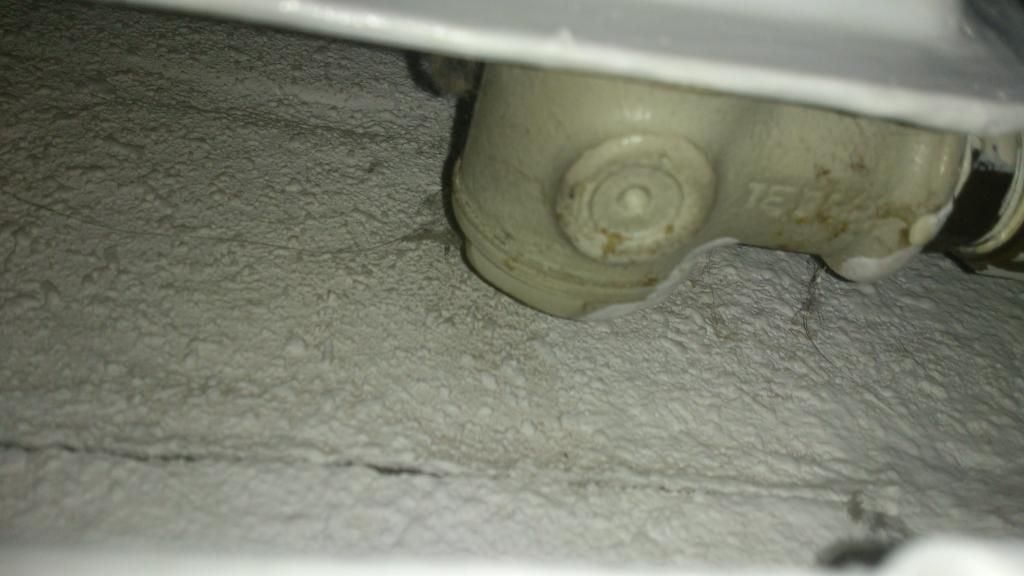

Nog klein vraagje: waar meet ik op de radiator de Delta T nu precies (heb een IR meter!)? Boven en onderkant op de radiator of op de buizen? Ik krijg op mijn geverfde witte buizen volgens mij niet de juiste waarde. Gisteren was tijdens hard stoken bij max aanvoer 50 graden bovenkant radiatoren 44 graden en onderkant rond de 32 graden. Lijkt mij netjes.

Ik bepaal de ΔT door de temperatuur van de aanvoer en retour te meten op die 'knobbel' die aan de radiator zit, en die het water opsplitst tussen de platen. Zie dit plaatje.

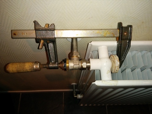

Was vanavond even bij m'n ouders. In de bijkeuken is later een extra radiator geplaatst na een verbouwing. Helaas is toen vergeten een voetventiel te plaatsen. Nu bleek dat de thermostaatkraan ook nog eens niet goed werkt, omdat hij constant vol open blijft staan. Die ruimte is altijd een sauna, pittig warm daar. DeltaT is daardoor erg slecht (5 graden: 63 in, 58 uit) en de radiator 'trekt' al het water naar zich toe waardoor andere radiatoren een veel lagere aanvoer hebben (49 graden). In die ruimte staan ook nog twee vriezers en een koelkast, dus het is ook nadeel voor elektragebruik.
Dit weekend echter geen tijd om er een voetventiel en andere thermostaatkraan op te plaatsen, dus dan maar even een noodoplossing _o- :
Afbeeldingslocatie: http://tweakers.net/ext/f/U400Mn2zQlN3HtiZCWVc8h7N/full.jpg
Kraan staat hierdoor nog een klein beetje open zodat de ruimte niet helemaal afkoelt.

Ik heb mijn radiatoren eens bekeken in huis omdat ik binnenkort waterzijdig wil gaan regelen. De vraag is nu of dat bij mijn radiatoren kan. Als dit voetventielen zijn dan kan ik aan de bak:
Afbeeldingslocatie: http://i1240.photobucket.com/albums/gg481/fabstar81/Mobile%20Uploads/DSC_0014_zpsb9troyzb.jpg
Anders moet ik met de aanvoer kranen aan de gang. Ik heb van die witte danfoss kranen met getallen erop. Nog niet eraf ggehaald. In de woonkamer heb ik 2 paneelradiatoren met ouderwetse draaiknoppen.

Dat zijn zeker geen voetventielen, niet aan proberen te draaien. Voetventielen zijn nooit echt onderdeel van de radiator, maar een los aangefit onderdeel.

iedereen hier denkt dat je alleen maar waterzijdig kunt inregelen via voetventielen.... klinkklare onzin.!!
Ik heb hier in huis alles ingeregeld met de radiatorkraan, binnen in de kraan zit een soort van schroefje waarmee je de kraan kunt vergrendelen zodat deze nooit meer verder open kan.
In de handel is hiervoor een soort van schroevendraaier (inregelsleutel) verkrijgbaar.
Wel zo makkelijk inregelen met de radiatorkraan, dit stel je 1x af en nooit weer aankomen. Wanneer je bv gaat behangen en je wilt je radiator van de muur hebben, dan zou je de voetventielen allemaal weer dicht moeten draaien.... wanneer de klus gedaan is, kan je weer opnieuw de boel inregelen.
Afbeeldingslocatie: http://www.klusidee.nl/Forum/userpix/41896_IMAG0262b_2.jpg
Afbeeldingslocatie: http://images.badkamermarkt.nl/pimg/general/7500637/vergroting/comap-sar-inregelsleutel-met-schaal-7500637.jpg
