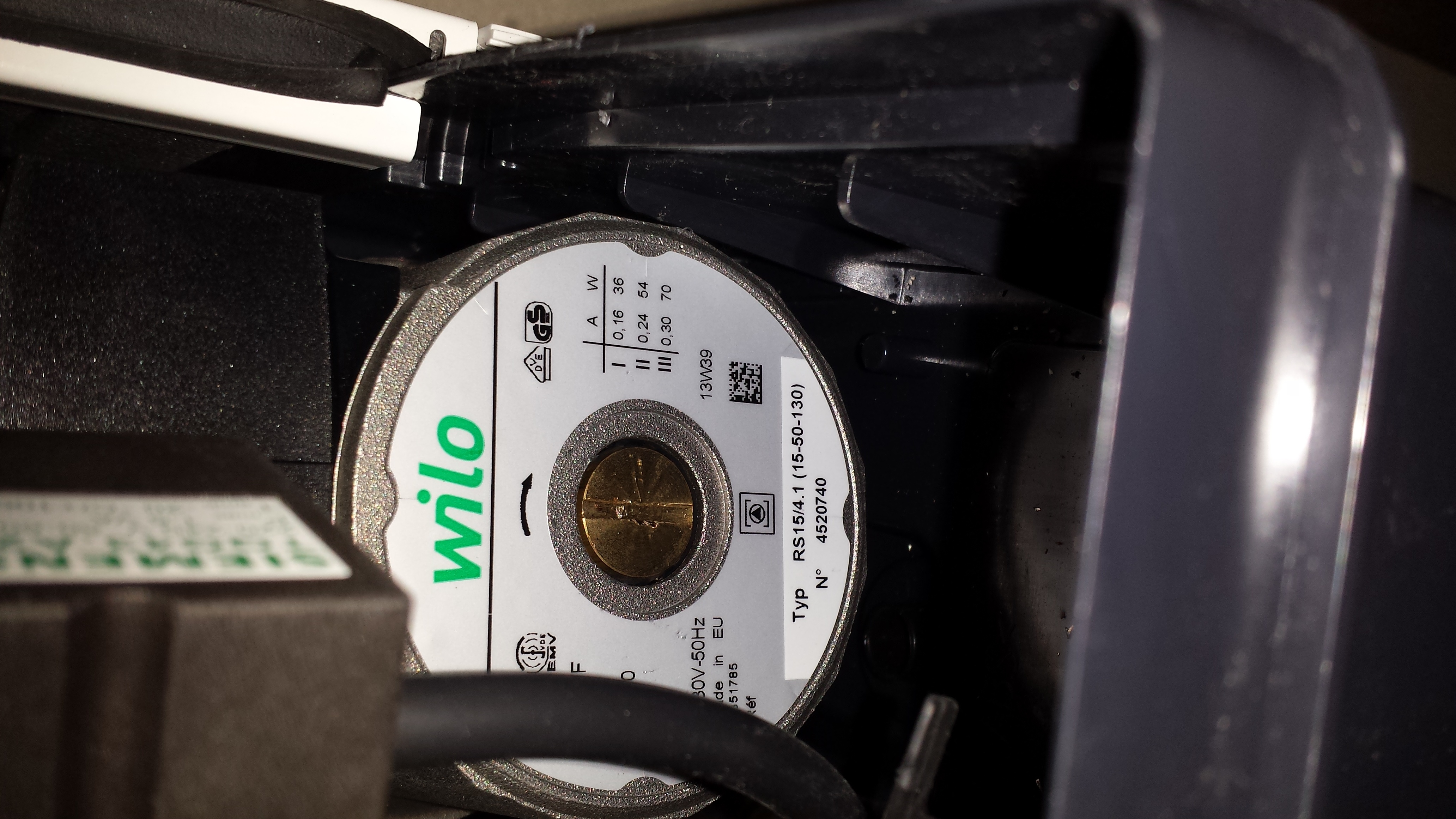

82 watt kan ook makkelijk over een dun kabeltje en dat wattage is niet vreemd voor een cv-pomp.
Waarschijnlijk gaat de toerenregeling over die dunne kabels, de 230v voeding zal wel wat dikker zijn
In mijn Topline zat ook een pomp van 75watt, vandaar dat ik die pomp er ook uitgegooid heb.
Heb nu een verbruik van de pomp tussen de 9 en 13 watt :)
Ik zeg ook niet dat de Tzerra een slechte ketel is, alleen die belasting op laaglast valt mij wat tegen.
Voor de rest is het een mooi apparaat, zeker als je de A-label pomp als optie neemt.

Bij installatie van de ketel meteen de originele pomp (90 W) er uit laten slopen en een Alpha Grundfoss 2 onder de ketel laten monteren, vervangingspijp er tussen en klaar.
Pomp draait op 43 W tijdens warmtevraag (bg / verdieping is gescheiden), dit debiet is ook nodig bij een aanvoertemperatuur van 29 graden en een retour van 23 graden.
Ketel kan terug moduleren tot 3,8 kW, suddert rustig door op een laag pitje en houd ons huisje warm.

Hier op de vloerverwarming een Alpha2 in een CV systeem dat is opgedeeld in zones (de ketel maakt daardoor per definitie meer uren dan de vloerverwarmingspomp)
Volgens Plugwise is het verbruik van de pomp in November 5kWh geweest en voor December zit ik nu "al" op 4,2kWh (exploreren; (4,2 / 19) * 31 = 6,85 kWh voor december).
Denk dat ik november en december best voor een voorzichtige schatting in kan/mag zetten;
6,85 + 5 = 11,85kWh * 3 (3*2 = 6 stookmaanden) = 35,55 kWh
De huidige pomp staat op 21W en de vorige pomp(Wilo op stand3) verbruikte +/- 70W oftewel 70 / 21 = 3,33 maal meer als de huidige pomp.
De vorige pomp gebruikte 3,33 keer meer energie en op jaarbasis is dat dan;
35,55 * 3,33 = 118,38 kWh
besparing is dan 118 - 35 = 83 kWh per jaar (83*0.24 = €20 per jaar)
De pomp was in aanschaf +/- €250 en geeft daarmee een TVT van 12 jaar en in mijn ogen is dat prima haalbaar.
Helaas is bij ons de pomp van de ketel niet te vervangen en wil ik geen rare truken uithalen om de pomp buiten de behuizing op te hangen.

  • Dre
Dre
opuntia1 schreef op vrijdag 20 december 2013 @ 07:55:
Heb je dat verbruik gemeten?
Als je pomp 50 W verbruikt, (ga er van uit dat die niet op stand 3 staat) dan kan je daar uit je draaiuren bepalen van je ketel.
Als ik het goed uitgerekend heb dus 120 uur draaitijd per wintermaand.
Zelf zie ik ook het nut niet in van een zuinige pomp in de ketel.
Wel voor mijn vloerverwarming omdat die pomp veel meer uren maakt.
En dan kan zo'n moderne pomp i.p.v. aan/uit bij mij misschien wel modulerend gebruikt worden.
Daar zie ik wel wat in.
Even graven in mijn geheugen :)
Dre schreef op woensdag 06 februari 2013 @ 18:41:
Ik heb even het elektriciteitsverbruik van mijn ketel/ketelpomp berekend op basis van het verbruik van januari 2013. (niet representatief voor een heel jaar dus....)
Situatie hier: Intergas HRE 24, 800m3 gasverbruik per jaar waarvan 200m3 warmwater. Pompstand 1 (laagste stand) nadraaitijd 1 minuut. Bij centrale verwarming totaalverbruik 48 Watt (gemeten) waarvan pomp circa 35 Watt (gegokt)
Elektriciteitsverbruik CV-ketel over januari gemiddeld 11 Watt, waarvan 2 Watt standby verbruik. Wat er te besparen valt is de 9 Watt verschil. Stel dat de 9 Watt over een heel jaar gezien de 1/3 wordt, dan hebben we het over een jaarverbruik van 26 kWh (3W). De huidige pomp (35W) zal hiervan de helft opsnoepen (gok). Dat is dan 13 kWh. Kosten verbruik huidige pomp = 3 euro per jaar
Ik weet niet wat een zuinige pomp verbruikt en kost, maar de terugverdientijd lijkt mij vrij lang :+ De hoeveelheid draaiuren en ingestelde pompsnelheid zijn uiteraard wel bepalend voor het verbruik en tvt
50 tot 60% besparen van niks blijft niks.
In mijn geval (geen VV) verbruikt de pomp circa 13 kWh per jaar (=3 euro). (grofweg uit de duim)

Ik wil graag de pompstand van mijn intergas veranderen maar ik hen geen flauw idee waar ik de stand in mijn ketel kan wijzigen. Heeft iemand een foto hier van?

Neefdave schreef op vrijdag 20 december 2013 @ 19:27:
deksel voorkant verwijderen en dan zie je rechtsonder wel een pomp zitten. Met een muntje of dikke schroevendraaier kan je dan de pomp op 1, 2 of 3 zetten.
Links in het zwarte gedeelte zit de witte of lichtgrijze draaiknop om de pomp op 1,2 of 3 te zetten.Afbeeldingslocatie: http://cvonderdelen.snelbesteld.nl/images/80/8063160.jpg
Blijf van de dikke schroef midden op de motor af.!!!!!!!!!!
[ Voor 216% gewijzigd door pribo op 20-12-2013 19:40 ]

pomp
Deze? Maar hoe weet ik nu in welke stand die staat?
Edit: oeps stiekem al aan gedraait maar terug gezet. Die bij mij is rood en staat op 3. Zal m eens naar 2 zetten.
[ Voor 26% gewijzigd door Deef_K op 20-12-2013 19:48 ]

Oh jij hebt een pomp waar je klote bij komt... Ik heb een andere intergas ketel. Hopelijk is er iemand die je wel kan helpen hier op het forum.
  • Deef_K
  • Laatst online: 25-11 14:11
Nee kon er wel redelijk makkelijk bij. Schakelaar zat iets meer naar links.
Heb nu cv temperatuur op max 70 graden en pompstand op 2. Ben benieuwd wat dat gaat doen.

Neefdave schreef op vrijdag 20 december 2013 @ 19:53:
Gewoon een kwestie van uitproberen... ik heb hem op stand 1.
