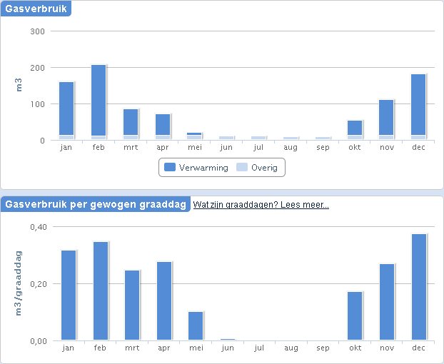

Na weer eens een gepeperde rekening voor energie ontvangen te hebben :/ wil ik nu het onderste uit de kan halen van mijn huidige installatie. Ik ben al een aantal jaar hiermee bezig, mara het lijk wel of er geen progressie is.
Kijkend naar mijn gasverbruik per graaddag over de laatste jaren en maanden, valt me op dat er geen neerwaartse lijn in zit, ondanks diverse pogingen om het verbruik te verminderen. Nog vreemder is dat het gewogen gasverbruik per graaddag erg varieert over de maanden van een jaar.
Zie data voor 2013:
Afbeeldingslocatie: http://snag.gy/vp8YE.jpg
Data voor 2012:
Afbeeldingslocatie: http://snag.gy/1uGfh.jpg
Tot nu toe gedaan:
- Vermogen ketel van 100% naar 75% verlaagd
- Gas-luchtverhouding ingeregeld
- Klassieke radiatoren in woonkamer vervangen door Jaga LowH2O
- Radiatoren met voetventielen ingeregeld op deltaT van 20 graden
- Leidingen geisoleerd
- Aanvoertemperatuur verlaagd van 90 naar 65 graden
- Warmhoudfunctie WW uitgezet
Eerlijk gezegd ben ik een beetje de weg kwijt :?
Iemand een idee?

Lijkt me stug dat het verbruik in juni en juli van de verwarming is. Gezinssituatie gewijzigd? Doucheverslaving?
A'dam PVOutput
  • Maasluip
  • Laatst online: 24-11 13:10
Maasluip
Kabbelend watertje
Dat zijn grafiekjes van mindergas.nl? Dan heb je alle verbruik onder "verwarming" geschaard. In de zomer gebruik je (neem ik aan) geen verwarming maar alleen gas voor koken en warm water. Bepaal hoeveel dat is (meet gasverbruik in de periode dat je geen verwarming gebruikt) en vul dat in bij "Gasverbruik overig" onder je instellingen.
Dan krijg je een grafiek als deze (overig gasverbruik is 12 m3):
Afbeeldingslocatie: http://tweakers.net/ext/f/yWU5azrSUDlRz8uaAcCRKBV6/full.png
Overigens hangt je gasverbruik natuurlijk helemaal af van je situatie. Dit is een éénpersoons huishouden in een huis uit de jaren 80 waar de verwarming overdag uit staat. Als je de hele dag iemand thuis hebt dan is je gasverbruik natuurlijk hoger, en echte besparing komt dan alleen uit meer isolatie.
Signatures zijn voor boomers.
Waarbij aangetekend moet worden dat overig helaas een gemiddelde is. Zou mooi zijn als je bij Mindergas kon aangeven waar het gasverbruik voor was, bijvoorbeeld door een vinkje te zetten bij de invoer.

@Maasluip
Sorry, dit plaatje geeft een beter overzicht:
Afbeeldingslocatie: http://snag.gy/Mj4R4.jpg
2013 verbruik is structureel hoger...

Kets_One schreef op donderdag 12 december 2013 @ 10:58:
@Maasluip
Niet in Jan en Feb 2013!
Verder was maart 2012 ZEER zonnig, en 2013 juist niet.
Is jouw huis gevoelig voor wind en zon dat je weet? Bij ons speelt dat een grote rol en kan, vergeleken met dezelfde periode van een ander jaar zomaar 50% verschil maken...
Zo hebben wij in maart en december van dit jaar een 50% hoger verbruik dan in 2012. Terwijl de maanden januari en oktober tot 50% lager verbruik laten zien. Over het gehele jaar is het meerverbruik slechts 3% (in graaddagen). Graaddagen zeggen lang niet altijd alles dus...

Hier is mijn besparing van 15-20% ineens ook naar 4% gedoken in december... maargoed, is ook niet vreemd: paar aanpassingen in planning afgelopen weken, klussen in weekend met verwarming boven aan, voordeur die veel open heeft gestaan bij het klussen, dat soort dingen. Al met al valt het extra verbruik me ook nog mee.
