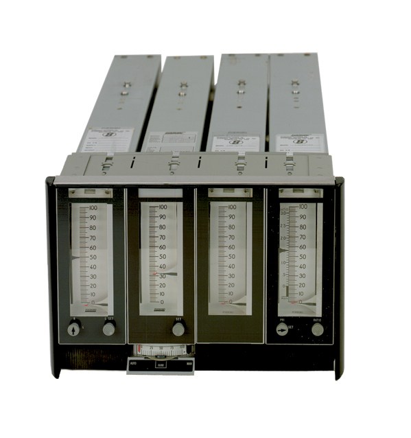

Jawel hoor, zelfs met mijn 28 jaar oude handen daar nog aan mogen knutselen, hoop gepriegel maar je ziet wel wat je doet en gelijk hoe alles is opgebouwd.
Zelfs een luchtgestuurde/geregelde PD regelaar heb ik van dichtbij zien werken.
Afbeeldingslocatie: http://www.stewartinstrument.com/cartimages/prd_zm_120.jpg

PID regelaars kun je natuurlijk gigantisch veel aan instellen: Gain, TI, Deadband enz
Als je het resultaat met een trend zichtbaar kunt maken dan wordt het resultaat van de wijzigingen al veel duidelijker inplaats van gokwerk.
