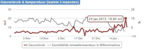

Oxellaar schreef op vrijdag 25 januari 2013 @ 22:11:
Heb iets heel vreemds....
Werk elke dag mijn meterstand bij op Mindergas en kom tot de ontdekking dat ik in één etmaal 19.8m3 gas weggestookt. En dat is ruim 6m3 meer als wat ik hier ooit heb verbruikt in één dag. 8)7
Dacht eerst dat de fout in een eerdere notering zou moeten zitten. Maar die lopen allemaal in lijn met elkaar.
Alle dagen rond de 10m3 en vandaag ga ik daar weer ongeveer op eindigen. Heb geen flauw idee hoe dit kan komen.
Was dit vorige week zaterdag?
De gasreserves moesten toen zelfs aangesproken worden.

Nee, het was donderdag de 24e. Mooie vergelijking, die zaterdag heb ik 12m3 gas verstookt.
Afbeeldingslocatie: http://i283.photobucket.com/albums/kk299/Oxellaar/Van%20Alles/Naamloos_zps74db7b63.jpg
Dit ziet er toch vreemd uit?

Oxellaar schreef op zaterdag 26 januari 2013 @ 14:09:
Mindergas gaat nu anders om met meterstanden. De stand die je invult voor vandaag wordt gerekend als de stand op 23:59 vandaag. Voorheen werd die stand genoteerd als beginstand van de dag. Grote kans dat die kronkel in je grafiek dus het verbruik van 2 dagen is ipv 1 dag.
Verder kan je nu ook de getalletjes achter de komma invullen, kon voorheen ook niet. Vind dat vooral voor de zomer een goede, daar kan ik soms wel een week hetzelfde cijfertje op de gasmeter in stand houden omdat ik dan alleen tapwater en kookgas gebruik.

_JGC_ schreef op zaterdag 26 januari 2013 @ 17:05:
Zal het niet zo zijn dat gewoon alles herberekend is, met de nieuwe 'standaard'? Dan is de kronkel dus niet daarvan.
Ik neem trouwens mijn meterstanden altijd 's morgens om 7.00 uur op. Hiermee liggen de resultaten van mindergas dus altijd een dag voor ;)
Dat is zeker een mooie.

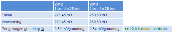

Wij hebben meer gas verstookt t.o.v. vorig jaar, maar toch zijn we zuiniger! Dit is te verklaren door de graaddagen ;)
2012 - 2013

@pribo,
Daarom is de graaddag toch in het leven geroepen? :)
Zodat je juist wel kunt vergelijken op basis van graaddagen.

Puch-Maxi schreef op zaterdag 26 januari 2013 @ 19:40:
@pribo,
:$ .... 8)7
Ja ik weet dat Mindergas iets is veranderd, maar dat veroorzaakt de afwijking niet. Met Mindergas toon ik hem aan. Ik kijk 7 dagen per week, iedere morgen om ongeveer 6uur naar de meterstand en zag toen direct dat ik zoveel meer had verbruikt, ben nog een keer terug gaan kijken of het echt wel klopte.
Waarschijnlijk kom ik er nooit achter hoe het gekomen is

Snowmiss schreef op zaterdag 26 januari 2013 @ 19:05:
Oxellaar schreef op zaterdag 26 januari 2013 @ 20:34:
Na navraag, heb ik als antwoord terug gekregen dat inderdaad historische data is herberekend.
Denk dat ik mijn meterstanden eens opnieuw ga invoeren :X gelukkig is dit nog niet zoveel (maar iets meer dan drie jaar).

de verbruiksval in 2012 is een heel interessante, daar is mijn mannelijk ego vervangen door de vrouw.
zij heeft duidelijk aangegeven wat prettig is en daarop heb ik de klokthermostaat ingeregeld.
de besparing hiervan is groter dan al mijn technische dingen waarvan gezegd word dat ze goed werken.
mijn woning is uit 1974, hoekhuis, nou niet het beste wat je kunt hebben, en deze is in 2006/2007 nageisoleerd met supafill, en is al het glas vervangen, dit is nu zo`n beetje allemaal gratis gebleken.
destijds werd ik voor gek verklaart, dat ik mijn spaargeld hierin investeerde. ;w
Zou er ook een gevoelstemperatuur van een huis bestaan?
Niet alleen de temperatuur speelt een rol maar ook wellicht harde wind bij lage temperaturen.
De buitenschil van onze woningen koelt dan veel sneller af bij lage temperaturen, zeker als hier nog water inzit (baksteen)
Hier dichtbij zie ik een woning waar de bakstenen nat zijn, waarschijnlijk geen dampremmende laag gebruikt.
Ook de zonneschijn overdag speelt een rol.
Het zal voor ieder huis anders zijn, ligging, materialen baksteen, glas enz.
Misschien in de grafieken ook de wind en de zon meenemen om het één en ander te verklaren.
Voor WILHELMINADORP hieronder de temperstuur, wind en zonneschijn.
# BRON:
# KONINKLIJK NEDERLANDS METEOROLOGISCH INSTITUUT (KNMI)
# STN LON(east) LAT(north) ALT(m) NAME
# 323: 3.884 51.527 1.40 WILHELMINADORP
# YYYYMMDD = Datum (YYYY=jaar MM=maand DD=dag);
# FG = Etmaalgemiddelde windsnelheid (in 0.1 m/s);
# TG = Etmaalgemiddelde temperatuur (in 0.1 graden Celsius);
# SQ = Zonneschijnduur (in 0.1 uur) berekend uit de globale straling (-1 voor <0.05 uur);
# STN,YYYYMMDD, FG, TG, SQ
323,20130101, 60, 73, 32
323,20130102, 48, 68, 27
323,20130103, 63, 95, 8
323,20130104, 48, 89, 0
323,20130105, 33, 81, 0
323,20130106, 35, 82, 29
323,20130107, 38, 69, 0
323,20130108, 48, 70, 0
323,20130109, 37, 61, 2
323,20130110, 25, 51, 18
323,20130111, 35, 14, 55
323,20130112, 54, 8, 66
323,20130113, 60, -6, 63
323,20130114, 44, -19, 32
323,20130115, 53, -13, 21
323,20130116, 20, -57, 73
323,20130117, 17, -58, 0
323,20130118, 49, -23, 12
323,20130119, 81, -34, 6
323,20130120, 77, -41, 0
323,20130121, 36, -6, 0
323,20130122, 32, -26, 41
323,20130123, 38, -47, 75
323,20130124, 39, -36, 59
323,20130125, 33, -62, 36
323,20130126, 60, -9, 14
