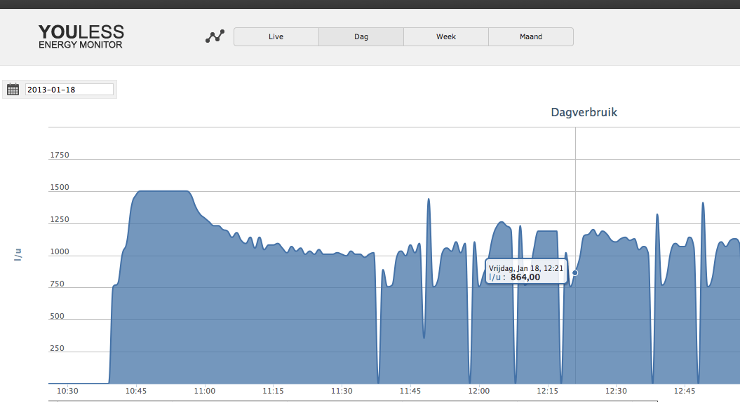

2. Vraag 2: Ik heb mijn ketel dus de cv temperatuur omlaag gezet omdat jullie zeggen dat de ketel dan
zuiniger zou moeten zijn. Lijkt me logies. Maar toen de ketel nog standaard stond dus max 80graden.
Heb ik regelmatig gecontroleerd op de ketel maar de temperatuur kwam nooit hoger dan 62 graden.
Dus maakt het dan wel uberhaubt echt uit om alles zo in te stellen?
Dat is niet perse zuiniger, zolang je retour temperatuur maar laag genoeg is om te condenseren. Maar stel het is -20 graden, dan kan het (afhankelijk van je huis) nodig zijn flink heet te stoken. En die 62 graden, is dat wat op het display staat of heb je dat gemeten met een thermometer? Dus volgens mij hoef je die temperatuur niet in te stellen (volgens mij is dat alleen nuttig bij een aan/uit thermostaat).
3. Vraag 3: Vermogen aanpassen op de ketel zelf. Hoe doe je dat? en zou dit werken. Als de ketel
niet op vol vermogen gaat heeft het toch ook weinig zin om het vermogen te begrezen toch?

Volgens mij hoef je het vermogen niet aan te passen, met een modulerende thermostaat (die heb je) zal hij als het niet nodig is niet op vol vermogen gaan draaien. De thermostaat vraagt een bepaalde aanvoer temperatuur, afhankelijk van de stroomsnelheid van het water heeft ie daar een bepaald vermogen voor nodig (regelt de ketel zelf). Mocht je het toch willen, dan moet je het service menu in.
(correct me if i'm wrong :P)

Met behulp van de Youless op de gasmeter heb ik inmiddels goed inzicht in het stookgedrag van m'n slecht tweakbare Daalderop Combifort 24/50+ in combinatie met een Honeywell Round Modulation. De maximale temperatuur is begrensd op 60 graden, het vermogen op 15 kW. De situatie, een redelijk geïsoleerd appartement met HR++ glas.
Vanochtend was de temperatuur in de kamer gezakt tot net onder de 15 graden.
Bij het aanzetten van de verwarming start deze direct op maximaal vermogen en dit wordt enige tijd volgehouden. Door de opwarming van het circuit stijgt ook de temperatuur van het retourwater, zodanig dat het vermogen wordt teruggeregeld. Dat blijft dan rustig door pruttelen totdat het huis warm genoeg is. Als het verschil tussen de ingestelde temperatuur en de gemeten kamertemperatuur een halve graad is geworden schakelt de thermostaat over op het bekende Honeywell 10 minuten ritme.
Conclusie: de radiatoren in huis hebben onvoldoende vermogen om snel genoeg warmte te leveren. Daar zullen dus ook wel Jaga Strada's komen. Uiteraard niet middenin het stookseizoen. In de grafiek is het allemaal goed te zien.
Afbeeldingslocatie: http://tweakers.net/ext/f/pifKjWfIMqLjK8JnbVnPbmWg/full.png

  • Dolbyadt
  • Laatst online: 23:49
Goede morgen,
Heb vanochtend eens een test uitgevoerd. Om te kijken hoe mijn ketel nu presteert.
Dit is getest tijdens koude start 5:00 vanmorgen temperatuur op dat moment was 15,5 graden.
Nu 45minuten later met 1m2 gas verstookt 17graden. Tijdens de 1m2 gas verstookt te hebben
heeft de Ketel 200CC water afgevoerd. Heb ik opgevangen in een maatbeker.
1m2 gas HRE ketel 200CC condenswater afgevoerd dat is dus niet echt goed. Heb hier op het forum gelezen dat er mensen zijn die met gemak 750CC halen op 1m2 gas verbruik.
Wat zou ik nu kunnen doen om te kijken of ik de ketel beter kan afstellen. Heb tot nu toe
alleen deze aanpassingen doorgevoerd ten op zichte van Fabriek instelling.
Type ketel: Intergas HRE 36/30 Bouwjaar:2012
1. CV Temperatuur 60graden (80) graden standaard.
2. Tapwater temp 50 graden (60) graden standaard.
3. Vermogen ketel 30% (70%) standaard optie 3 in service menu Ketel. (Deze optie heb ik na de test ingesteld..
[ Voor 2% gewijzigd door Dolbyadt op 20-01-2013 06:17 . Reden: Meer info toegevoegd. ]

Er zijn maar een paar dingen die zorgen voor veel condenswater, dat zijn een zo laag mogelijke retour en een niet al te hoge aanvoer temperatuur. Je zult dus nog iets met je dT over de radiatoren moten doen. En die 60 graden cv water, kan die niet naar 55 graden?
En probeer nog iet met de pompsnelheid te spelen.
Vergeet trouwens niet dat de buitenlucht op dit moment enorm droog is, wat dus ook geen extra condens oplevert, waarschijnlijk alleen maar minder. Dat vangt het verschil tussen die 750cc en jouw 200 nog niet op, maar maakt wel degelijk uit.

Dag heren.... gisteren heb ik mij een comap inregelafsluiter laten installeren.... omdat ik de temperaturen in de vertrekken niet goed vond voelen....
Deze inregelafsluiter zit uiteraard in de retourleiding bij de cv en alles staat nu goed afgesteld... wel heb ik even hulp gehad bij het inregelen van deze afsluiter.
Afbeeldingslocatie: http://www.cv-enzo.nl/export/a3/a3953952mAz2G6nMM.jpeg
Ik heb nu alle onderblokken weer volledig openstaan en het water loopt nu lekker de de radiatoren heen zonder dat er ook maar ergens ruis te horen is en de radiatoren worden nu ook allemaal ongeveer gelijk warm.
De water-retourtemperatuur ligt nu ook zo`n 20 graden lager dan de warmwateraanvoer, uiteraard gerekend vanaf de ketel.... 70/50.... 60/40.... 50/30.
Ook ik heb nu mijn Intergas Hr 28 cv ketel op 25% van zijn vermogen draaien.
Parameter 3 staat nu op 25.
Parameter 8 staat op 1 minuut
Parameter (kleine) c staat nu op 25
Parameter F staat nu op 50
Parameter H staat nu op 40
Ondanks dat ik in een huis woon (bj half 2009) van een kleine 320 m3 is het hier aangenaam vertoeven...
De Honeywell Touch type ''aan/uit'' slaat ook om de 10 minuten aan en stuurt daarbij de cv voor ongeveer anderhalve minuut aan.... het verbruik is dan ongeveer 0,032 m3 gas... bij 6x in een uur aanslaan is dit dus ongeveer 0,192 m3... Even snel uitgerekent moet ik met deze temperaturen zo rond de 3 m3 gas uitkomen per dag. De ketel staat hier zo`n 13 aan....en moet hierbij continu 7 radiatoren aansturen waarvan 3 radiatoren een thermostaat kraan hebben, eentje in de hal (17,5 gr C) eentje op de slaapkamer (16 gr C) en eentje in de bijkeuken die op 10 gr C staat ingesteld i.v.m. de vriezer die er staat en voedselwaar.
Ik ben nu alleen wel nieuwsgierig of die het huis morgenvroeg ook snel en goed op temperatuur krijgt.... het op temperatuur houden van de beneden verdieping is in ieder geval geen probleem.... *O*
[ Voor 7% gewijzigd door pribo op 21-01-2013 10:10 ]

Ik zal vanavond even voor je kijken. Bij een aanvoer van 60c heb ik ongeveer 3 tot 4 kw openstaan, als ik de boost aan heb op de jaga en de keuken radiator dan zal ik iets boven de 6kw komen.
De DBE is in mijn situatie echt nodig om bij een aanvoer van 60c een stabiele delta T van 20 te bewerkstelligen.
Als je ketel gaat pendelen doordat de retour oploopt dan kan je inderdaad het best in etappes naar je eindtemperatuur stoken en een langere nadraaitijd van de pomp in te stellen zodat je zo snel mogelijk restwarmte in het systeem kwijt raakt voor de volgende stook sessie.
