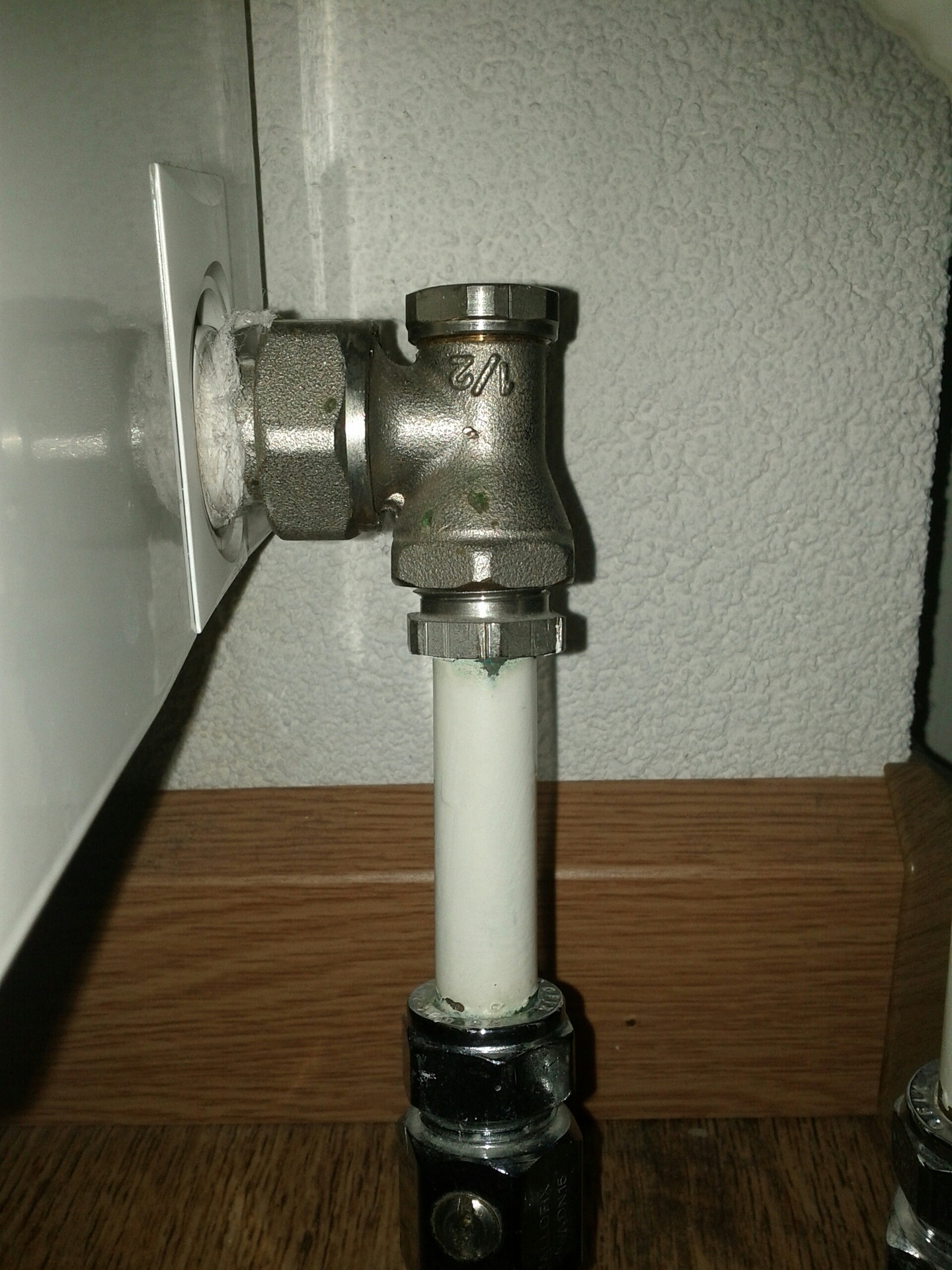

Tenzij....je thermostaat kranen op de uitlaten van je radiatoren monteert met een voeler in de uitgaande waterleiding.
Maar dat is een regeling die je nieuw buiten je ketel aan moet brengen. Puur in de ketel zelf krijg je dit niet geregeld. Tenzij je een ketel met modulerende pomp hebt en je de ketel een beetje weet te hacken...maar volgens mij heeft jouw ketel geen modulerende pomp.

Afbeeldingslocatie: http://tweakers.net/ext/f/1CJxjtenYSLvGmnrFQVY69S6/medium.jpg
Verklaard dit de slechte doorstroming van de radiator? Alleen de eerste rib is van boven tot onder heet, en de retour ook, terwijl de rest van de onderkant lauw is.

Arnout schreef op zaterdag 15 december 2012 @ 09:01:
Ik weet niet welke ketel je hebt, maar een soortgelijk probleem herken ik.
Sommige ketels moduleren het pomptoerental omlaag om een zo groot mogelijk verschil tussen aanvoer en retourtemperatuur te krijgen. Als je radiatoren dan ook nog wat krap zijn gedimensioneerd, krijg je je woning moeilijk warm.
De oplossing kan zijn om in de ketelinstellingen het minimale pomptoerental te verhogen, bijvoorbeeld van 40% naar 70%. Uiteraard gaat dan wel je stroomverbruik (iets) omhoog.

Hallo mensen,
Ik volg dit topic met bijzonder veel interesse: heb een Remeha Quinta 28c met standaardradiatoren+thermostaatknoppen. Deze radiatoren kun je niet inregelen volgens mij qua doorsloopsnelheid etc.
Wat heb ik tot nu toe gedaan: De nadraaitijd van de pomp verhoogd naar 5 minuten en het aantal malen per dag de buffer verwarmen geminimaliseerd naar 2x: wij zijn overdag niet vaak thuis. De maximale aanvoertemp. van cv-water met 5 graden verlaagd.
De meterstanden houd ik bij via de online energiemanager. Resultaat: gasverbruik is -14% tov de vorige meterstanddoorgave. En dat terwijl wij een toch wel koude periode hebben gehad.
Vond het toch wel leuk om te vermelden dat je met minimale inspanningen ook een toch wel goed resultaat kunt behalen!.

  • Tempelier1
  • Laatst online: 15-11 19:57
@NielsTn: Bij mij is het geval, dat de boven kan echt behoorlijk warm wordt en onderin is het gewoon echt koud..
Mijn retour, wisselt erg meestal een verschil van 15 graden (gezien de modulerende pomp)
@ericplan: Klopt, onderin wel iets warmer dan. Als ik op pagina 1 van dit topic kijk, met die IR plaatjes dan heb ik het vermoeden dat de radiator te weinig water krijgt.. Tekening ga ik voor je maken in paint
  • NielsTn
Tempelier, de Heimeier (thermostaat)knoppen kun je ook afregelen in standen 1 t/m 6. daar is een apart 'steeksleuteltje' (dop met 2 pinnetjes en schaalverdeling) voor nodig. Ooit gekregen bij het inregelen door Cvtuning :)
Hoe is de radiator aangesloten die boven heet blijft maar onder koud? Zijn de toevoer en afvoer beiden aan de bovenkant aangesloten? Of juist kruislings over de breedte/lengte??

  • Tempelier1
NielsTn schreef op zaterdag 15 december 2012 @ 20:46:
@ Niels: Bedankt, ik ga even op onderzoek uit. Een foto ter verduidelijking (even een andere radiator, maar op de zelfde manier aangesloten als beneden)
Afbeeldingslocatie: http://i1321.photobucket.com/albums/u548/Jeffry_Balk/Plattegrond_zpse8b91e6b.jpg
Afbeeldingslocatie: http://i1321.photobucket.com/albums/u548/Jeffry_Balk/3F1DF98A-158E-4EA9-A3E6-3A0A78481D12-11490-000007248DD6D4E0.jpg

  • ericplan
  • Laatst online: 17:48
ericplan
5180 Wp PV
Tempelier1 schreef op zaterdag 15 december 2012 @ 21:00:
Zou het kunnen dat er bij jou ook onderblokken voor een éénpijpssysteem zijn geplaatst? Schijnt dat er dan een 50 op staat.

  • Oxellaar
Oxellaar
Alleen de V-exact serie van Heimeier is instelbaar op het thermostatisch ventiel zelf. De standaard serie niet, daar valt niets aan in te stellen. De standaard heeft een dubbele zes-kant onder de knop. De V-exact heeft idd die sleutel nodig.

  • Tempelier1
ericplan schreef op zaterdag 15 december 2012 @ 21:31:
Net even gekeken op het voetventiel, er staat nergens 50 alleen de naam VSH.. ook geen 0,5
  • ericplan
ericplan
5180 Wp PV
Tempelier1 schreef op zaterdag 15 december 2012 @ 21:41:
Misschien heb je hier wat aan. Je hebt een VSH Multicon onderblok en dat is in te stellen voor éénpijps en tweepijps systemen. Als alle kranen dicht zijn en deze radiator staat als enige aan zou hij echt volledig warm moeten worden.
Afbeeldingslocatie: http://www.vsh-flowcontrol.eu/Content/1/TekeningProducten/K%203032B.t.jpg

  • Tempelier1
ericplan schreef op zaterdag 15 december 2012 @ 21:58:
Bedankt voor de info, ik heb vanochtend even de onderblokken gecontroleerd, ze staan volledig op.
Dus op de tweepijps systeem... Heeft het niks met de ketel te maken? minimale pompsnelheid / pomp nadraai tijd?
Ik heb het gevoel dat de verwarming te groot is waardoor er onvoldoende flow is (terwijl alles openstaat)

Tempelier1 schreef op zaterdag 15 december 2012 @ 20:25:
Het probleem waar ik mee worstel is dat de 2,5 meter drie rips radiator niet volledig warm wordt.
De bovenkant wordt over de volle lengte warm tot gloeiend heet, maar de onderkant blijft lauw tot zelfs koud.
De radiator benut dus zijn volle capaciteit niet, terwijl ik deze wel nodig heb…
De cv ketel krijgt de ruimte wel warm, maar gebruikt hiervoor teveel gas
Mijn vraag aan jullie is, wat ik het beste hieraan doen?
Enkele jaren geleden had ik het zelfde probleem.
Na verschillende dingen uitgeprobeerd te hebben die geen van alle hielpen bedacht ik dat het aan de thermostaatknop moest liggen. Ik heb de knop er afgehaald en toen bleek dat het metalen asje van de klep (waarschijnlijk door oxidatie) vast zat.
Met een klein beetje kruipolie en voorzichtig indrukken van het asje werd de zaak weer gangbaar. Je kunt dit het beste doen met een plat ijzeren voorwerp want het vergt nogal wat kracht. Eindeloos zachtjes indrukken en weer naar buiten laten komen, net zolang totdat de as weer volledig in en uit kan veren. Daarmee was weer volledig open en dicht mogelijk en mijn probleem opgelost.
Daarna heb ik (preventief) hetzelfde met alle overige thermostaatkranen in huis gedaan.
Veel thermostaatkranen staan steeds in dezelfde stand en worden dus zelden verdraaid. Bovendien doet de thermostaatkraan gedurende de zomer helemaal niets wat de kans op "vastroesten" vergroot.
Ik vermoed dan ook dat vooral aan het begin van het stookseizoen dit probleem optreedt.
Succes!
