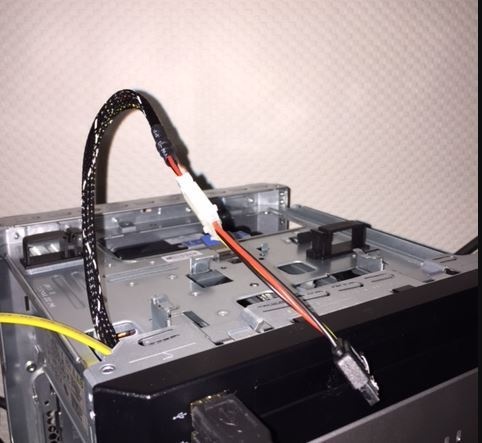

Heb je daar nou echt een kit voor nodig dan? Een sata kabel, stukje gaffertape en/of tiewraps en een stroom-splitter ben je er toch ook?
Zo heb ik het in mijn gen8 zitten iig.
dragon2 schreef op woensdag 23 augustus 2017 @ 13:06:
Nah, ik las het verkeerd, bovenin kan het schijnbaar wel zonder problemen (zie vorige comment) :) Ziet er nog netjes uit ook, zelf heb ik nog geen SSD toegevoegd. Als iemand info wilt, dan kan ik het vanmiddag even checken op de gen10.
  • zeroday
  • Laatst online: 28-11 22:53
zeroday
There is no alternative!
Verwijderd schreef op woensdag 23 augustus 2017 @ 13:08:
ik heb op 3 HP gen8 gewoon een 2,5" HDD liggen bovenop onder de case ..
daar wordt in combi met een USB disk vanaf geboot omdat de ODD niet toelaat om van te booten.
Afbeeldingslocatie: https://tweakers.net/ext/f/2TwpkucJd1pEOZ3X5tmJTwPZ/full.jpg
voorbeeld zonder hdd, maar zie je wel waar ..
blijft mooi
Afbeeldingslocatie: https://tweakers.net/ext/f/7gxIDDPxoAsCyA0lkdcJpdFK/medium.jpg
Als ik een Gen10 zou toepassen zou dat dus een USB disk schelen ;) en wat geknoei om alles aan het lopen te krijgen <grin>
[ Voor 18% gewijzigd door zeroday op 23-08-2017 13:14 ]
Huh? Ik heb geen usb sticks nodig hoor.... 2x gen 8 1x N40L hier.

dragon2 schreef op woensdag 23 augustus 2017 @ 13:16:
Dat ligt eraan hoe je hem gebruikt
de 4x HDD die ik erin heb zitten heb ik in gebruik als datadisk en niet met een onderdeel als OS.
mijn Esxi server draait ook gewoon zonder ;) omdat deze de b120i gebruikt, maar die kan/wil ik niet gebruiken binnen OpenMediaVault. Vandaar
Je *kunt* de Gen8 niet van de extra SATA aansluiting booten als er disks in zitten. Wel van USB.
Dus of je OS of bootloader moeten op USB staan, of je stopt er een MicroSD kaartje in, zet daar je bootloader op (meer is ook niet nodig) en boot vervolgens van de extra SATA aansluiting. Daarna kun je de 3,5" disks aansturen.

unezra schreef op woensdag 23 augustus 2017 @ 14:45:
Of (zoals ik gedaan heb), je sluit SATA 1 (die SATA600 doet) aan op je SSD en SATA 5 op je eerste drive.
Ik zal jullie wel niet snappen, maar zoals gezegd, ik heb geen usb stick/microsd nodig hier hoor... Tenzij je de usb stick bedoelt de 1e keer om van te booten, om het O/S (win server 2012 R2 essentials) mee op de SSD te krijgen.
k heb er 4 data schijven inzitten en dus de SSD bovenin, met sata kabel naar het mobo, als bootschijf.

dragon2 schreef op woensdag 23 augustus 2017 @ 21:00:
Hmmm, ik kan me nog voorstellen dat dat werkt als Windows je bootloader op de 3,5" disks heeft gezet. Of ik vergis me er in dat met fakeraid aan wel kan, maar volgens mij ook niet. Met je bootloader op de 3,5" zou het misschien moeten werken maar dat vind ik persoonlijk nog viezer dan je bootloader op SD kaart of op USB stick.
Dat gaat overigens over de Gen8, Gen10 of juist diegene voor de Gen8 weet ik niet, daar heb ik geen ervaring mee.

unezra schreef op woensdag 23 augustus 2017 @ 21:04:
Met een SSD op de ODD poort (sata5) kun je alle 5 schijven als VD definiëren (geen raid, wel "raid" mode)
en dan gewoon je OS installeren op je schijf aangesloten op sata5 (ODD) je moet dan wel een splitter gebruiken en omzetten van molex naar sata power.
Of een van 4p FDD naar sata power converter gebruiken.

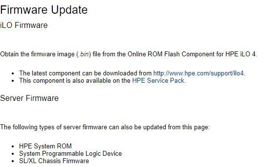

./CP032620.scexe --unpack=/home/flikvlakbin/iLO4
De eerst van 4 nu aan het updaten
There are no secrets, only information you do not yet have

Whuh? Ben ik nu de enige die gewoon de ISO download en die via ILO zelf rechtstreeks zijn servers in ragt? Da's ook eng, maar het werkt wel en is akelig hufter-proof.
Voor remote vulnerabilities ben ik dan weer niet zo bang. Je gaat je ILO niet aan het internet hangen. Op kantoor heb je daar een management netwerk voor en thuis is het in de regel zo weinig nodig dat de voordelen niet opwegen ten de nadelen.
Ná Scaoll. - Don’t Panic.

unezra schreef op donderdag 24 augustus 2017 @ 20:31:
een iso downloaden voor een ilo update?
Ik draai 3 linux systemen en een vmware OS.. ik wil dan ILO makkelijk updaten en dat kan dan via de ILO console via de webinterface van ilo. Bin uploaden en hop ..
ik heb eerder op andere manieren onder linux te lopen prutsen maar via de webinterface was het makkelijkste.
ilo heb ik niet aan het internet hangen, ik zat nog op 2.44 gisteren .. ;)

zeroday schreef op vrijdag 25 augustus 2017 @ 11:44:
Oh, hum. Dat kan dus zonder reboot van het hele systeem?
Dat had ik even niet in de gaten. :-) Ik reboot d'r inderdaad voor en dan trap je een ISO ILO in, boot vanaf die ISO, auto update en gaan.
Uptimes zijn immers voor mietjes...
Sowieso moet je ILO volgens mij niet aan het internet hangen. Lijkt me een Heel Slecht Idee (tm). Dan maakt zo'n remote vulnerability dus ook niet meer uit. Heb je een management netwerk voor waar je via VPN heen hopt, daar hang je je ILO's aan. Veilig achter de firewall... (In een bedrijfssituatie dan, privé kan ik me voorstellen dat dat wat overkill is hoewel je daar ook niet heel spannende dingen voor nodig hebt. Managed switch, intelligente router, VPN terminator en klaar.)

unezra schreef op vrijdag 25 augustus 2017 @ 11:49:
yup yup ;_)
mijn netwerk heeft met upgrade naar 6.5 Exsi en het vervangen van een smart switch al genoeg te lijden gehad van de week ;) dus ik vond het wel goed .. ;)

unezra schreef op vrijdag 25 augustus 2017 @ 11:54:
Weer wat geleerd. :)
Dat wist ik werkelijk niet.
Maar eens uitzoeken dan, kan in gevallen best handig zijn.
Pakt 'ie dan ook alle firmwares mee of is het alleen ILO zelf?
dit wil die doen via de webinterface van je ILO poort
Afbeeldingslocatie: https://tweakers.net/ext/f/POGyRcrhZpQKHpGv1bpKqshK/full.jpg
(even via VPN naar huis geconnect) ;)

In mijn huidige opzet is de SSD via de ODD poort verbonden (verloopstukje nodig voor het stroom) en zit in zijn eentje in een b120i RAID 0. De rest van de disks (4x 2TB)gaat via een P410 in RAID10. Dit werkt pijnloos (onder ESXi en Windows 10).
Ik liep met ESXi tegen het feit aan dat ik niet eenvoudig grotere VMFS'en kon aanmaken dan 2TB, het bovenliggende OS zou dus meerdere VMFS'en moeten beheren in een grote pool, ik heb nooit uitgezocht of dat mogelijk is.
Qua controller/disk setup: op mijn ML10 met b120i liep ik onder ESXi met VMFS tegen aanzienlijke performanceproblemen aan, 80MB/s in een debian VM versus 250MB/s onder Windows, beiden in RAID10 modus.

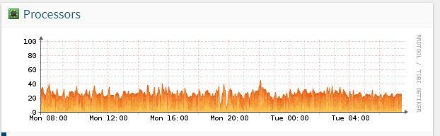

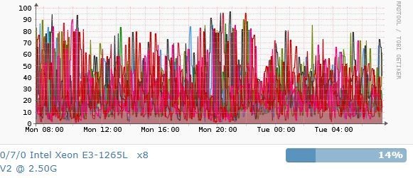

ik ben zeer tevreden over mijn 1265L v2, daarnaast overgestapt naar 6.5 ESXI en ik heb zowel Librenms als observium draaien.. 2 totaal verschillende grafieken qua CPU gebruik .. als je naar het gemiddelde kijkt
Afbeeldingslocatie: https://tweakers.net/ext/f/SKQ3CKfLnFE4hrydcgq66Lcq/full.jpg
en observium
Bijzonder! Dan heeft minstens één van deze monitoring systemen het bij het verkeerde eind, lijkt me ;)
nou ..als je heel goed kijkt dan zie je dat het gele qua structuur overeenkomt met wat je zit in de librenms structuur. Het lijkt erop dat ze besloten hebben om de average grafiek wel erin te hangen maar dat de individuele er ook bij is gezet, waardoor je de spikes ook ziet. individueel lijken de grafieken (per processor) wel overeenkomstig, al moet ik dat nog een keer bekijken

Eindelijk mijn Gen10 binnen, kom ik erachter dat er geen vrije molex stekkers zijn. De enige vrije poweraansluiting is een female FDD powerstekker.
Is dat niet hetzelfde als bij de gen8 dan? Daar moest ook een power splitter danwel een FDD->power verloopje tussen voor een 5e HDD.
edit: dat specifieke verloopje is wat lastig aan te komen/duur vergeleken met een splitter, vond ik.
Geen idee, heb alleen hiervoor een N36L gehad.
Verloopje heb ik voor 3 euro kunnen vinden, dus dat viel wel mee.
