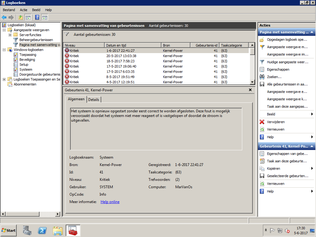

Hopelijk kan iemand helpen met onderstaand probleem met mijn Gen8. Ik draai op WHS 2011 ivm mijn tv kaarten.
Kennelijk herstart mijn server zeer vaak na een kritieke fout, zie onderstaande afbeelding. Gezien de toepassingen als service draaien is mij dit niet eerder opgevallen.
Forum
Foutmelding
Moet ik ervan uitgaan dat de voeding kapot is? Of zou een herinstallatie van Windows noodzakelijk zijn?

MarVanOs schreef op maandag 5 juni 2017 @ 17:46:
Kennelijk herstart mijn server zeer vaak na een kritieke fout, zie onderstaande afbeelding. Gezien de toepassingen als service draaien is mij dit niet eerder opgevallen.Moet ik ervan uitgaan dat de voeding kapot is? Of zou een herinstallatie van Windows noodzakelijk zijn?
Heb je een standaard configuratie of heb je er bijzonderheden in zitten? Bv. videokaart, SAS/SATA controller, meer dan 4 harddisks, andere CPU?
Hoeft niet per se dat je voeding gaar is, kan ook teveel ervan vragen.

rookie no. 1 schreef op maandag 5 juni 2017 @ 18:12:
Als configuratie heb ik het volgende:
- Xeon E3-1220lv2 (al ruim anderhalf ter vervanging van de g1610t)
- WD Black 500gb als systeemschijf
- Seagate 3tb harde schijf als losse schijf voor allerhande opslag
- 2x Seagate archive 8tb als vaste opslag
- originele hp slimline dvd drive
- 2x tv kaart via USB, waarvan 1 met eigen voeding
- kaartlezer tbv de Ziggo smart card
Sinds een jaar maak ik gebruik van Stablebit voor schijfduplicatie.
De problemen zijn volgens het log begonnen vanaf eind november 2016.
  • rookie no. 1
  • Laatst online: 25-11 16:10
rookie no. 1
MarVanOs schreef op maandag 5 juni 2017 @ 18:25:
Oké, dat ziet er niet spannend uit en moet die voeding prima kunnen hebben.
Toch eens de tip om het zo kaal mogelijk te houden en het dan eens aan te kijken en test eens met een schone installatie op een andere disk.
