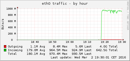

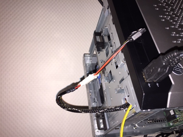

Mijn 3e HP vandaag binnengekomen
Ik bleek nog een 2GB plankje te hebben liggen van een eerdere HP welke ik naar 10GB of 16GB had gezet .. dus nu ipv 4GB, 6GB ..
Afbeeldingslocatie: http://tweakers.net/ext/f/IMsJw0yBWLGVPXQVQqzegQIP/thumb.jpg
en
Afbeeldingslocatie: http://tweakers.net/ext/f/ifRbF4fJl4S8XHKF4qFG3TbP/thumb.jpg
Een speciale ODD kabel voor de voeding naar een 2,5" HDD waar straks OpenmediaVault op komt
de gele kabel is de sata kabel die ook naar de 2,5" HDD gaat
en dan booten vanaf een 2GB USB thumbdrive die de data op de 2,5" HDD gaat zetten en via een grub foefje laat ik het systeem van de interne USB booten en doorbooten naar de 2,5" HDD ..
zoiets..
4 HDD's uit een oude NAS (gelijkwaardige als wat op foto 1 staat) zitten er inmiddels al in, maar moeten straks er even uit om de installatie niet in de weg te zitten..

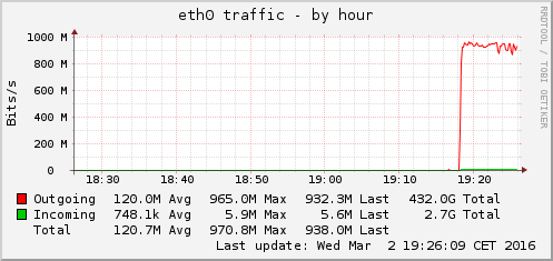

update
Afbeeldingslocatie: http://tweakers.net/ext/f/T9K2MV07ey9iPAZxGciucSUs/full.png
#tevreden ...
Afbeeldingslocatie: http://tweakers.net/ext/f/NeiYddBsiImBRedRRAzW4pSV/full.png
[ Voor 16% gewijzigd door zeroday op 02-03-2016 19:36 ]
