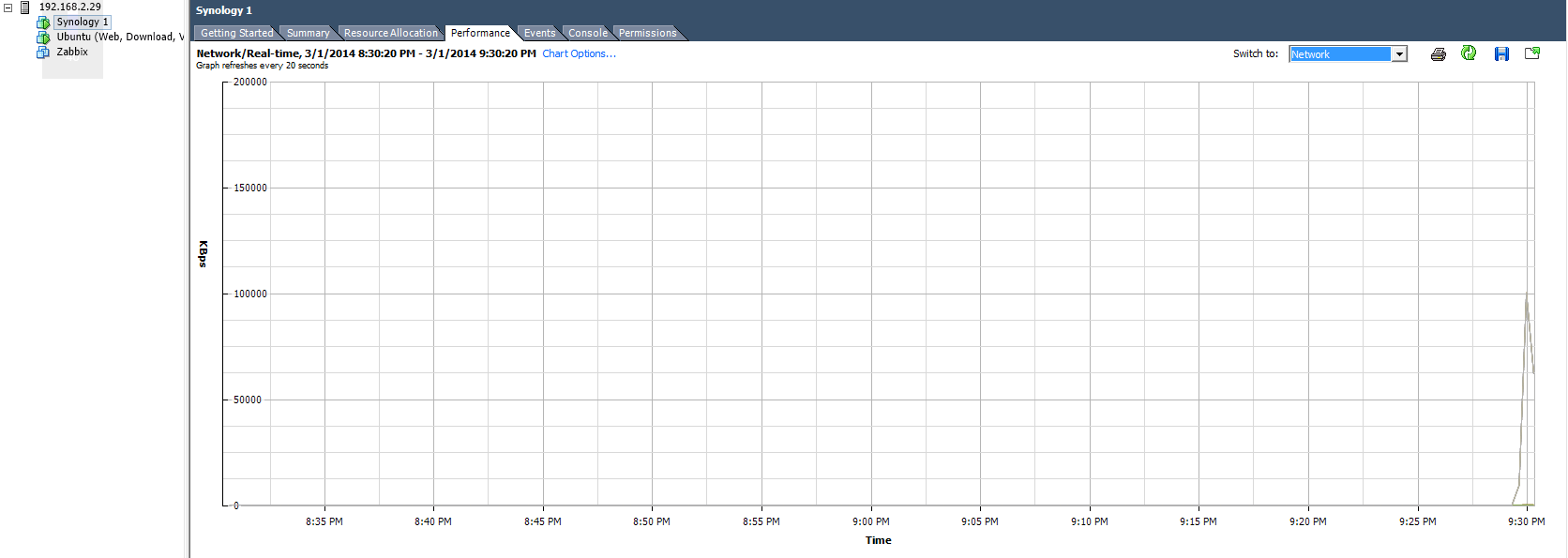

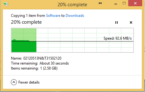

  • DennusB
Verwijderd schreef op zaterdag 01 maart 2014 @ 10:53:
dank je voor je info. Ik twijfel nog steeds of ik Xpenology virtueel wil draaien of native. Ik draai het nu native en performance is uitstekend. Ik wil graag 90 mb/s + halen, dit is dus niet mogelijk met esxi? (software raid dan via xpenology) geen zin om hardware raid kaart te kopen.
Hoe zal dit in praktijk werken? Als ik bv een aantal vm machines maak en draai en dan ook nog eens Xpenology virtueel? Lees overal dat ik mindere performance haal maar wat is minder?
Ik heb hier nu ESXi draaien op mijn N54L met 4GB RAM en 4x 1TB. Ik heb in esxi RAW device mappings gemaakt voor schijf 2,3 & 4 via een trucje op de CLI. Deze gemount aan mijn Xpenology en ik haal netjes 80-90MB/s. Gaat als een trein. En er draait ook nog een Ubuntu VM naast als downloadserver (Sab, Couch, Sickbeard, Transmission enz). Gaat prima!
Proof:
Afbeeldingslocatie: http://tweakers.net/ext/f/kfLu0bbC5xK4t9605CorKHHp/full.png
Afbeeldingslocatie: http://tweakers.net/ext/f/Tk8n46ipRWOgvKVXhrHLFlmW/thumb.png
[ Voor 10% gewijzigd door DennusB op 01-03-2014 20:28 ]
DennusB schreef op zaterdag 01 maart 2014 @ 20:27:
Proof:
ziet er goed uit! Zonder hardware raid dus?
Ik draai nu native Xpenology en wil eigenlijk toch ESXi doen. Is het mogelijk de bestaande raid config die ik in Xpenology heb te converteren naar een ESX bak? Dus zonder dataverlies? (dus dat de esxi machine mijn huidige raid config opnieuw build/of simpelweg overneemt?
  • DennusB
Verwijderd schreef op zaterdag 01 maart 2014 @ 23:18:
Jep, zonder hardware raid. Ja, dat kan misschien wel als je je schijven als raw device mappings opgeeft. Lees hier even hoe dat moet : http://forza-it.co.uk/esx...rdm-on-an-hp-microserver/
Maak van te voren maar wel even back-ups :P
