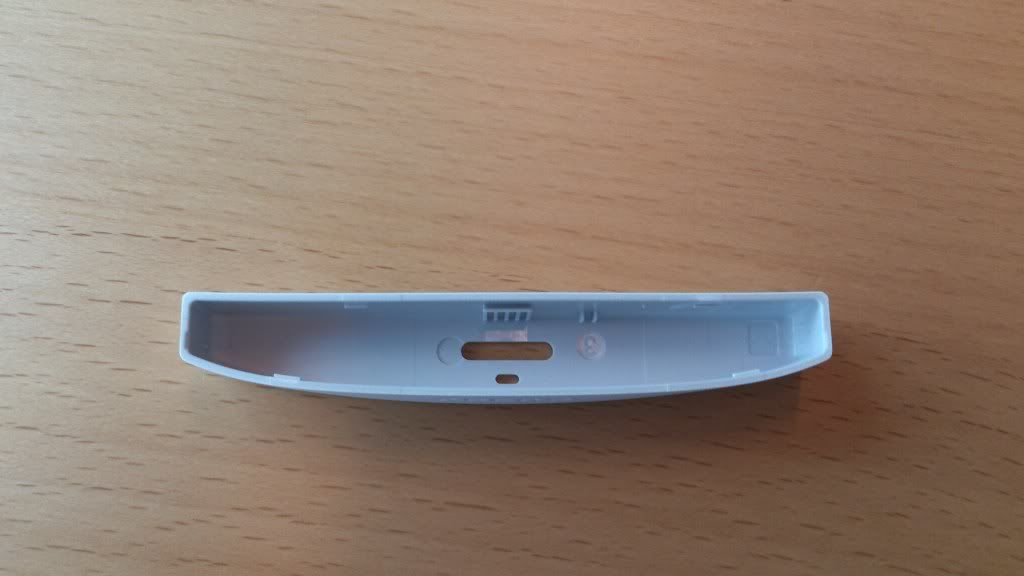

AmbroosV schreef op dinsdag 01 mei 2012 @ 02:20:
Auwtch, jammer :s !
Ik zou het graag voor je vragen, maar bij de samenvoeging van Sony Mobile en Sony en de herstructureringen bij Sony is onze regiomanager (en dus mijn contact) jammer genoeg niet meer in dienst bij Sony, en ze staat nu dus volledig onder NDA en mag nergens meer iets over zeggen...
Wat ik zou proberen is het eens navragen op de Facebookpagina van Sony Mobile NL. Die zijn daar echt extreem vriendelijk en behulpzaam. En vermeld misschien eventjes kort dat Ambroos je had gezegd dat je het daar best eens vraagt, ze kennen mij daar wel een beetje :P
Jammer van je contact maar bedankt. Dat opzetstuk lijkt mij redelijk makkelijk vervangbaar. Hoop alleen niet dat ik hem weken kwijt ben als ik hem moet opsturen en dat ik gewoon zelf kan vervangen dus..
Iemand ervaring met deze site:
http://www.mytrendyphone.nl/shop/sony-xperia-s-74198p.html
Zou hier dat opzetstuk kunnen bestellen.Wacht iig eerst reactie van Sony af.

Verwijderd schreef op dinsdag 01 mei 2012 @ 22:57:
Wellicht heb je hier wat aan als je het zelf wil proberen te vervangen: http://www.xperiablog.net...eria-s-disassembly-guide/

riotrick schreef op dinsdag 01 mei 2012 @ 23:52:
Dank je, ik hoop alleen dat dat zwarte stuk ook los kan van dat doorzichtige gedeelt. Ben niet van plan mijn S open te schroeven ;w

  • chrdekker
  • Laatst online: 05-08 16:00
Vorige week ben ik wat onvoorzichtig geweest met mijn telefoon waardoor de bottom cover een flinke scheur in de zijkant had.
Maandag heb ik bij http://www.mytrendyphone.nl/shop/sony-xperia-s-197538c1.html de bottom cover voor een paar euro gekocht. Vandaag is deze geleverd. Je hoeft (waar ik een beetje bang voor was) niet je hele telefoon los te halen, maar kunt mbv een creditcard ofzo de bottom cover "loswippen".
De nieuwe cover klik je er makkelijk op vast.
Afbeeldingslocatie: http://i1161.photobucket.com/albums/q520/Chrdekker1/DSC_0195.jpg
Dit scheelt uiteraard een lange tijd dat je de SXS kwijt zou zijn ter reparatie! (en uiteraard de kosten)
Heb je ook een foto van je sxs zonder klepje? :P
  • chrdekker
Nee sorry, niet gemaakt. (heb uiteraard de foto van het klepje met de SXS gemaakt ;) )
Het klepje is echt supersimpel los te halen.
Ter aanvulling. Je ziet op de foto 4 kleine streepjes en in het middel 1 wat grotere waarmee het klepje vast gehouden word op de telefoon Meer punten van bevestiging zijn er niet.
[ Voor 41% gewijzigd door chrdekker op 03-05-2012 15:25 ]

chrdekker schreef op donderdag 03 mei 2012 @ 15:07:
Dank je! Ik verwacht vandaag/morgen via dezelfde site ook die cover te ontvangen en was ook al bang dat ik moest gaan schroeven maar dit is dus makkelijk op te lossen :D Hoop dat hij inderdaad gemakkelijk loskomt, anders sloop ik gewoon die hele cover ( huiverig om anders de doorzichtige balk te beschadigen )
Toch raar dat dit dan zo gemakkelijk kan breken, moeten ze tijdens valtesten toch ook achter gekomen zijn?
[ Voor 4% gewijzigd door Verwijderd op 03-05-2012 15:36 ]

  • chrdekker
Ik raad je aan om niet met harde materialen (schroevendraaier oid) te gaan klooien. Een creditcard of visitekaartje doet het truucje al

  • BaBy-G
  • Laatst online: 24-04 02:45
chrdekker schreef op donderdag 03 mei 2012 @ 15:23:
Dan vind ik het een slechte keuze van Sony om de lanyard koppeling op het klepje zelf te plaatsen. Als je zo'n koordje gebruikt moet je dus oppassen dat het klepje er niet afvalt :(

  • NightCruiser
BaBy-G schreef op donderdag 03 mei 2012 @ 16:30:
Als ik de foto bekijk zit die toch juist aan de telefoon vast?
  • BaBy-G
NightCruiser schreef op donderdag 03 mei 2012 @ 16:35:
Inderdaad! Je hebt helemaal gelijk :D
My bad! ;)
Man - a being in search of meaning
ik probeer het klepi er af te halen uit nieuwsgierigheid maar hij zit goed vast hoor

Verwijderd schreef op donderdag 03 mei 2012 @ 16:39:
Wat ik top vind! Alleen als er een scheur in zit is de spanning eraf en kan je hem zo lostrekken :)

Totnutoe is mijn FPC main assy vervangen, en later kwam daar 't zwarte onderstukje bij. Geen idee waarom ze juist dit vervangen... het scherm was het enige probleem..

Verwijderd schreef op vrijdag 04 mei 2012 @ 13:12:
Bij mij staat nu precies hetzelfde,ik denk een zoethoudertje.
  • riotrick
  • Laatst online: 04-07 15:29
Ik vond een raparatie handleiding van de xps hier: http://www.sonymania.cz/s...332888_sb_xperia_s_wi.pdf
Daar staat o.a. in (op pagina 6) hoe je de bottom cover moet verwijderen:
Remove the Cover Bottom with your fingers.
Scrap! Not to be reused!
En die moet dus blijkbaar altijd vervangen worden als hij los is gehaald.
FPC is Front Panel Controller. En die zit vast aan het scherm voor zover ik weet. Wil gewoon zeggen dat ze het scherm hebben vervangen denk ik (het hele front panel dus).
  • riotrick
AmbroosV schreef op vrijdag 04 mei 2012 @ 14:27:
De FPC Main Assy is niet het hele display. Zie die handleiding die ik hierboven postte. Staan foto's in van alle onderdelen.
Fotootje toegevoegd:
Afbeeldingslocatie: http://online.schippersnet.nl/upload/thu/img4fa3cbe583614.jpg
[ Voor 17% gewijzigd door riotrick op 04-05-2012 14:32 . Reden: Fotootje toegevoegd: ]
  • NightCruiser
riotrick schreef op vrijdag 04 mei 2012 @ 14:27:
Dat is raar, dus als je er iets aan wilt hangen moet je een nieuwe klepje kopen die voor de normale consument nergens te krijgen is? :?
  • riotrick
NightCruiser schreef op vrijdag 04 mei 2012 @ 14:29:
Om er iets aan te hangen moet je hem niet loshalen. Dat kapje is volgens mij niet bedoeld om los te halen. Dat kan alleen op de xperia u. Je kunt er wel zo weer een nieuwe opklikken als hij los is geweest.
