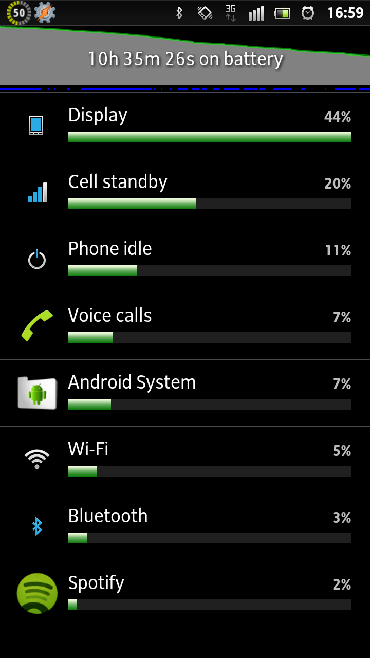

  • rxs
  • Laatst online: 28-06-2022
rxs
Ik heb niet echt iets aparts gedaan, veel wifi, wat muziek icm met bluethooth headset, paar spelletjes gespeeld op de telefoon en heb nu zo'n 13 uur met nog 36% over. Is mijns inzien prima zat.
Afbeeldingslocatie: http://i.imgur.com/NA7C8.jpg

Afbeeldingslocatie: http://tweakers.net/ext/f/2Fw4zB1syyOwmWYmXwGorvPP/medium.png
1e dag in gebruik, met de .67 ROM. Wifi aangehad, spelletje, etc. Vind 12u nog wel gaan zo.

Mijn batterijniveau gaat nog steeds goed (ik heb 2G/3G trouwens op automatisch staan). Scherm heeft 15 minuten aan gestaan.
Afbeeldingslocatie: https://lh5.googleusercontent.com/-3wg48krWBK8/T3I5vrI0woI/AAAAAAAABic/4rpFRWV7-Ng/s512/screenshot_2012-03-28_0005.png
[ Voor 6% gewijzigd door Dynamix op 28-03-2012 00:10 ]
Kunnen jullie bij screenshots van de battery view ook eventjes zetten hoe lang je screen actief was? (krijg je te zien als je tapped op Display in het power usage-menu).

Na alle trucs te hebben uitgehaald ben ik wel tevreden met de batterijduur, zit nu op 50% met ruim 10 uur gebruik.
Daarbij heb ik wel Bluetooth en Spotify bijna een uur aangehad (local cached music) in de auto, en dat is meestal wel een flinke energiezuiger samen. Verder normaal gebruik voor mijn doen, whatsapp regelmatig, ontvang en verstuur mail, geen games echter in dit tijdbestek.
Afbeeldingslocatie: http://tweakers.net/ext/f/lFd0wKR2MVBPbltGtDwUqYwa/medium.png
