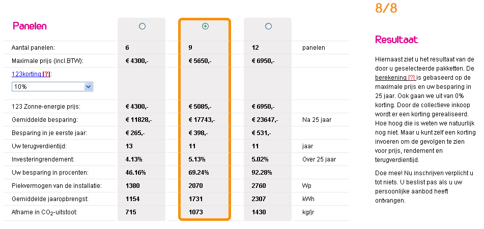

Via http://www.123zonne-energie.nl heb ik me ingeschreven voor een inkoopactie (geheel vrijblijvend). De voorlopige indicatie van de prijzen ziet er als volgt uit.
123-zonne-energie.nl
De prijs is nog een maximumprijs, en afhankelijk van het resultaat wat ze behalen daalt deze dus. De indicatie die ze halen heb ik even op 10% gezet. De prijs is inclusief installatie.
Wat denken jullie van dit aanbod, te duur, of toch wel goed. Uiteraard kan er pas echt geoordeeld worden als het uiteindelijke aanbod bekend is.
Aantal panelen Zonder kortingMet korting
63,122,80
92,732,46
122,522,27
Prijzen hierboven in €/Wp
[ Voor 18% gewijzigd door Jape op 11-01-2012 14:23 . Reden: Tabel toegevoegd ]

Jape schreef op woensdag 11 januari 2012 @ 14:10:
63,122,80
92,732,46
122,522,27
Mmm, niet slecht maar voor een inkoopactie niet echt super voordelig. Omdat het noemen van prijzen hier wat gevoelig ligt :X
deze tip: pas als die 12 panelen voor de genoemde prijs bij het pakket van 9 panelen gaan wordt het interessant om mee te doen aan deze actie.
Ik krijg steeds meer de indruk dat die "inkoopacties"helemaal niet zo voordelig zijn en mensen beter alleen een aanvraag kunnen doen, tenzij ze zeer goed op de hoogte zijn van de prijzen.
Was er al bang voor, het is teveel. Het kortingspercentage moet hoger.
Installatie moet niet meer zijn dan 0.20 a 0.25 per Wp en het systeem bij 2070Wp moet richting de 2,00 per wp.
Mijn installatie was 2.16 per oktober 2011 ex installatie met topspul
Inmiddels omvormer vervangen en daardoor op 2.06 euro/Wp uitgekomen.
De prijzen van nu moeten LAGER zijn.
Korting % moet hoger uitvallen anders niet doen.
Om het beestje dan toch maar bij de naam te noemen. Een all-in prijs boven de 2 euro/wp is voor een kortingsactie toch echt te veel vind ik.
Misschien gaan wij dit voorjaar aan de panelen. Schandalig laat, maar ja kruideniersmentaliteit hier en een partner die niet graag lening afsluit. Ben zelf ook niet graag zo'n bankslaaf, maar een paneel verdient zich sneller terug dan een nieuwe auto.
Zelfs een (groene) lening is voordelig. Afbetalen in vijftien jaar en elke maand een paar euro netto winst ten opzichte van Nukeboer Delta, mede dankzij de belastingaftrek. (Nagelvast plaatsen toch??)
