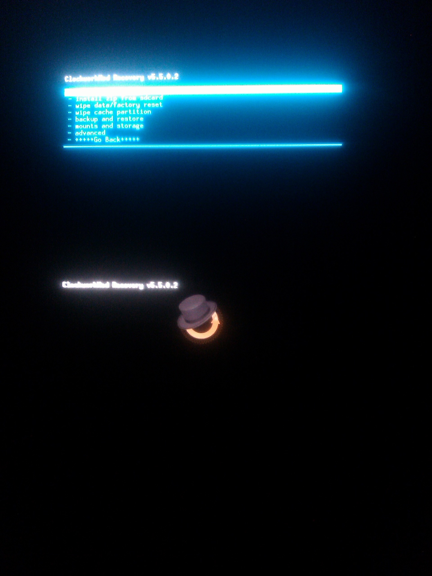

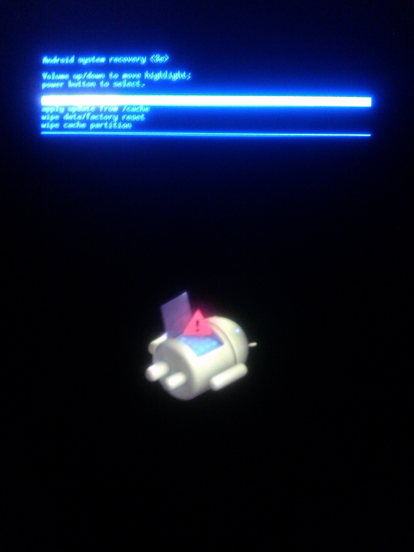

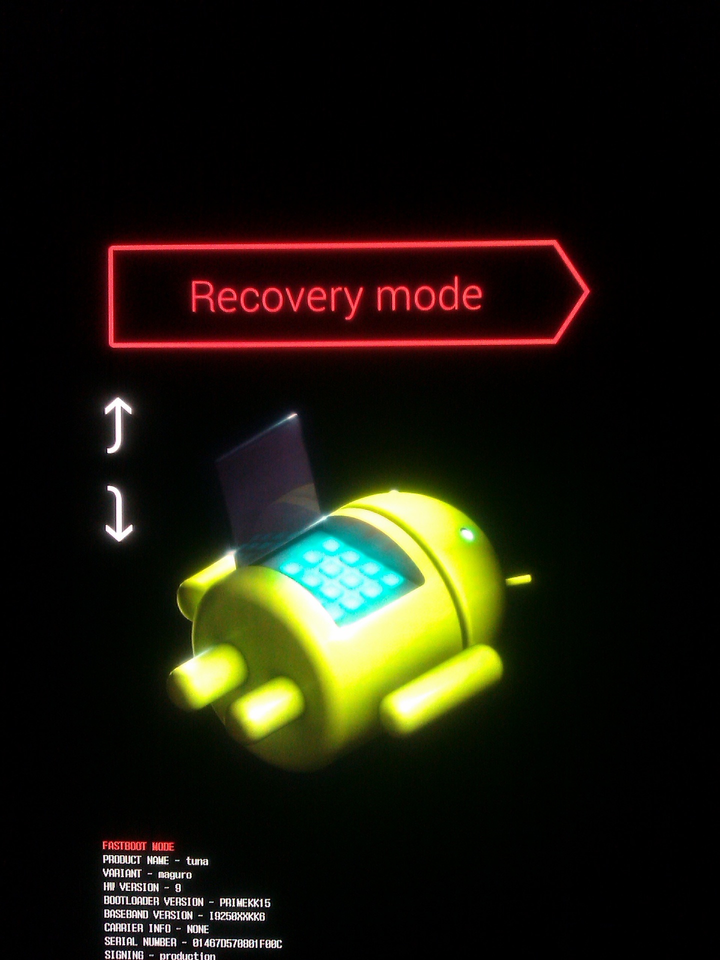

Damn, ik denk dat ik een probleem heb.
Ik probeerde zojuist mijn eerste ROM te flashen en het lijkt erop dat ik een probleem met de recoveryboot heb.
Als ik deze via de gebruikelijke weg probeer te benaderen krijg ik namelijk de volgende schermen:
Afbeeldingslocatie: http://tweakers.net/ext/f/wwjcc9uYjaX1xPXWrqEeMrIi/thumb.jpg
Afbeeldingslocatie: http://tweakers.net/ext/f/jn2LMWdY5dpgQaevNQDCK3UB/thumb.jpg
Het gekke is dat als ik met ROMmanager de clockworkmod installeer, deze welgeteld 1 keer werkt:
Afbeeldingslocatie: http://tweakers.net/ext/f/P4D86RGMtaqG45XYQlgJYtJN/thumb.jpg
maar daarna dus niet meer.
Hebben jullie een idee hoe ik dit kan verhelpen?

The recovery flashen in fastboot-modus. Zal het moeten verhelpen.
fastboot-windows flash recovery recovery-clockwork-5.5.0.2-maguro.img

Maar ik heb het net geprobeerd en het probleem is nog steeds niet verholpen.
Het lukt me 1 keer om in de clockwork recovery te flashen. Probeer ik het daarna nog een keer, dan krijg ik weer dit scherm:
Afbeeldingslocatie: http://tweakers.net/ext/f/jn2LMWdY5dpgQaevNQDCK3UB/full.jpg
Je recovery staat er niet op. Md5 check gedaan?
Zoals boven aangegeven, via fastboot geflashed? Geeft'ie dan een foutmelding?

Had hetzelfde probleem als bogey, Na een wipe / factory reset is mn CWM weer van mijn telefoon afgehaald en kan ik hem weer opnieuw flashen. Opzich geen probleem, want met de toolkit stond hij er zo weer op..
Sinds 4.0.2 wordt de cmw image elke keer vervangen door standaard recovery bij een reboot
Als je via Root Explorer recovery-from-boot.p uit /system verwijdert (mounten als r/w), ben je van dit probleem af ;)
Een work-around is, als je eenmaal cwm recovery hebt geflashed, meteen een andere rom flashet, en niet eerst reboot en dan naar de (non-cwm) recovery boot.
-Ti2
Ok, dus als ik het goed begrijp is het dus normaal dat de tweede keer dat je naar recovery gaat de cwm recovery weg is?
Ik heb het (denk ik) opgelost middels de GN toolkit optie 5 (Rename Recovery Restore File)
