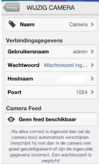

studiodubio schreef op zaterdag 27 juli 2013 @ 10:20:
Heb ik ook even gehad bij mijn Foscam outdoor (FI8904W ) camera. Maar na restart van de camera en homewizard is het probleem over. Welke ip cam (type) gebruik je?
Weet iemand of je de vertragingstijd van de snapshot in kan stellen?
Helaas nog steeds het zelfde euvel na herstart van beide.

visie schreef op zondag 03 maart 2013 @ 17:24:
Sinds dit weekend een ip-cam in gebruik die niet zou werken met de Homewizard.
Het is een Dericam H502w. Deze heeft 2 video streams. Een 1280x720 H264 stream voor op de computer en een 2e 640x480 MJPEG stream ( voor mij op dit moment het beste haalbaar icm de HW).
Ik kan het beeld wel zien in de HW app, maar ik kan de cam verder niet bedienen. Dit doe ik via een andere app wat opzich voor mij geen probleem.
(Als ik de cam toe voeg in de HW-app bij instellingen dan zie ik bij de 'Camera Feed' geen beeld, maar als ik dit dan save zie ik het in de app wel! :? :*) ).
Vraagje, ik heb een Chinese Dome Camera gekocht die naar wat ik begrepen heb gelijk moet zijn aan jouw dericam. Ik heb inderdaad ook 2 streams en als het goed is komt het modelnummer (RS7507H) overeen. de 640x480 is te bereiken op
http://mijnip:1024/mobile.htm of http://mijnip:1024/cgi-bin/net_jpeg.cgi
Maar beeld op de HW krijg ik nog niet.
Kan jij aangeven wat je in de app of app.homewizard hebt ingevuld?
Afbeeldingslocatie: http://i219.photobucket.com/albums/cc283/oretet/cam_zpsd2f058db.png

Ik heb port forwarding op mijn router aangezet. Daarna heb ik mijn IP-adres en poort nummer ingegeven even als de gebruikersnaam en wachtwoord. Hierna blijft er bij camerafeed staan dat er geen feed beschikbaar is. Maar als je dan alles opslaat kan je de cam wel zien in de app.

iJack schreef op vrijdag 02 augustus 2013 @ 13:10:
Ik heb precies hetzelfde ingevuld...
