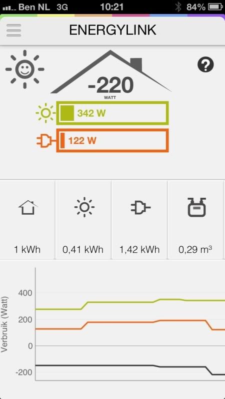

Situatie;
Zonnepanelen op zolder, netwerk kabel trekken wordt erg lastig naar beneden toe.
Vraag;
Kan ik bv een powerline-adapter gebruiken om de kWh meter aan de EnergyLink te koppelen?

Begrijp je vraag niet helemaal, de energylink heeft geen wifi of netwerkverbinding nodig het heeft een draadloze verbinding met de hw op de 868 band.buldogwtf schreef op vrijdag 03 mei 2013 @ 13:39:

Je kunt de s0 meter wel verlengen met een simpele koperdraad naar de energylink een telefoondraad zou al prima werken ook op grotere afstanden. Dus nee niet via wifi of powerline enkel via een kabel.

De bedoeling is volgens mij om de kWh meter aan de energylink te koppelen dmv. UTP. Ik heb geen idee wat voor aansluiting er op de kWh meter zit dit lijkt me geen utp. Daarbij is mijn ervaring met Powerline niet zo best. Ik zal altijd een extra kabel trekken. Bij mij was het ook nagenoeg onmogelijk, wel gelukt dusMediacj schreef op vrijdag 03 mei 2013 @ 15:47:

Aha, sorry, dacht dat die S1 van de EnergyLink een netwerkkabel connectie was. Maar als het via een telefoondraad kan biedt dit uitkomsten voor mij aangezien de thermostaat van mijn cv ( en de cv hangt naast de converter) via dit soort draad gaat en ik nog een aantal draden daarvan vrij heb.Mediacj schreef op vrijdag 03 mei 2013 @ 15:47:

Toch wat opmerkingen:
Ik heb geen zonnepanelen, die info wil ik dus eigenlijk weglaten is namelijk niet relevant en verstoord mijn overzicht, zou wat mij betreft dus instelbaar moeten zijn.
In de "live stream" wordt alleen het stroom verbruik weer gegeven, het gasverbruik lijkt geen "live stream" te kennen. Had beide eigenlijk het liefst in 1 grafiek gehad.
In het "home screen" met de icoontjes links bovenin, staat ook de zon opbrengst vermeld, zonder zonnepanelen dus altijd "0". Hier had ik liever mijn gasverbruik gezien, die ik daar dan weer niet terug zie.
Er valt nog wel wat te sleutelen dus, met name het gavserbruik lijkt minder actueel te worden doorgegeven en ik zou het nog wat meer naar mijn eigen hand willen zetten. Al met al toch weer een prachtige toevoeging!
