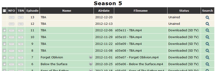

Na het downloaden zie ik in SickBeard dat de aflevering groen is, maar hij ziet hem dus niet in de directory waar ie heen hoort te gaan.

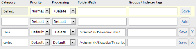

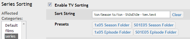

Hoe het al geruime tijd werkt in sab:
Nu heb ik geprobeerd om het postprocessen over te laten nemen door sickbeard, maar daar heb ik eigenlijk weinig aan. Sickbeard kan immers alleen binnen mijn standaard downloadmap ( /volume1/Downloads) renamen, maar niet verplaatsen naar een totaal andere map zoals ik sab liet doen.
Edit: oh, hij lijkt nu wel te snappen waar alles heen moet, alleen maakt hij geen seasonmapjes terwijl de boel zo ingesteld staat:
