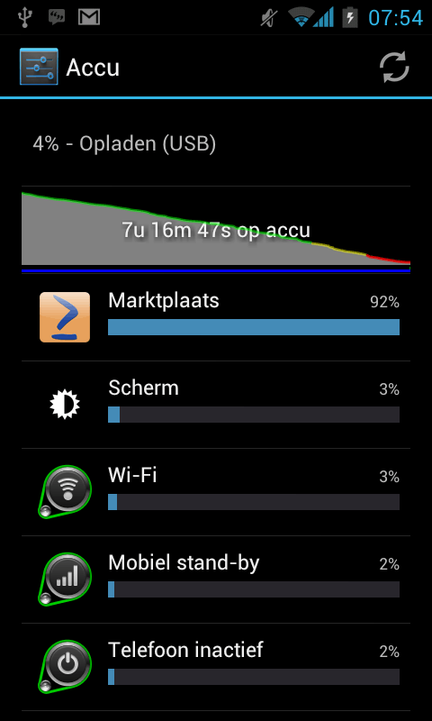

Zo, gisteravond laat met accu op 100% mijn bed ingedoken, nog even wat op Marktplaats rondgestruind. Zie ik vanochtend dat de accu nog maar 4% over heeft! :/
Afbeeldingslocatie: http://tweakers.net/ext/f/PDnuGyr7urGoOqZ928YZQekq/full.png
Deze app gaat er direct weer af.
