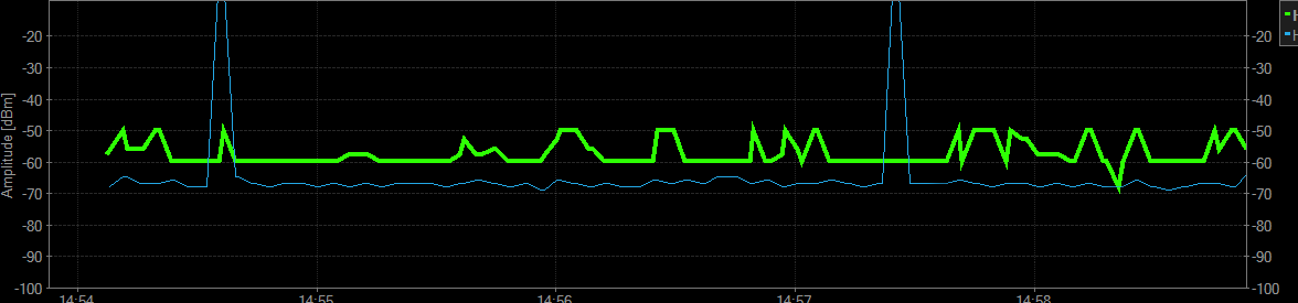

Dan doe je toch iets niet helemaal goed, want bij lukt het toch echt wel.
En als je hier bovenstaand ook nog even de resultaten van InSSIDer bekijkt, die zijn ook gemeten op de .21 versie.
Afbeeldingslocatie: http://imageshack.us/a/img443/5697/24ghz.png
Afbeeldingslocatie: http://imageshack.us/a/img23/2742/5ghz.png

Vergeet niet dat niet alle WIFI signalen op de 2.4GhZ zichtbaar zullen zijn.
De echte killers zijn draadloze WIFI (beeld) babyfoons als ik dicht bij de babyfoon van de kleine kwam dan stortte mijn hele wifi verbinding in.
Nog geen wedloop op 5GhZ hier :)
Afbeeldingslocatie: http://s12.postimage.org/3qb9dw98t/5_Gh_Z.jpg
2.4GhZ is een drama...
Afbeeldingslocatie: http://s17.postimage.org/ut4xto4lb/wifi.jpg

fast-server schreef op zondag 09 december 2012 @ 14:37:
Volgens mij zijn dat de screenshots van mij :P
Hier ziet het er exact hetzelfde uit, maar eentje (ikzelf dus) op de 5Ghz en maar liefst ! 12 2,4Ghz netwerken.

  • fast-server
  • Laatst online: 08-11-2025
Kijk eens links onderin naar de laatste pic, als ik naar de voorkamer loop zitten er nog veel meer :/

  • mistervis007
  • Laatst online: 15-05 09:07
fast-server schreef op zondag 09 december 2012 @ 16:15:
Jezus, inderdaad, ik dacht dat ik er al veel had :X

  • fast-server
Ik woon in een normaal huis in een ruim opgezette wijk, iedereen heeft hier gewoon WIFI in de buurt.
