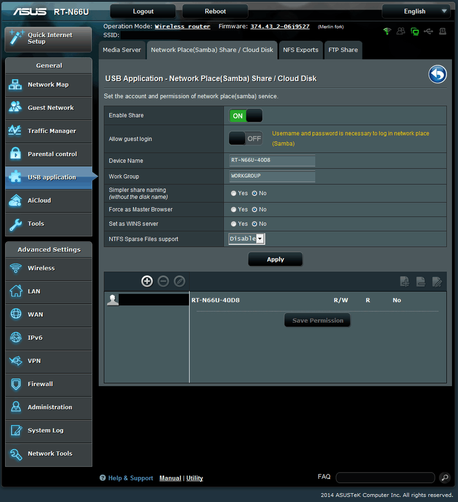

  • timbe
  • Laatst online: 26-07 18:24
Hallo,
Ik wil een harde schijf achter mijn Asus RT-AC66U aansluiten.
Alleen loop ik tegen het volgende probleem aan.
Als ik een schijf aansluit zie ik deze wel via mijn desktop en kan hem ook benaderen.
Echter vraagt hij als ik een bestand wil openen om een netwerkwachtwoord (Gebruikersnaam en wachtwoord).
Welke gebruikersnaam en wachtwoord worden hier mee bedoeld?
Of is het mogelijk om dit uit te zetten?
Als ik "Allow guest login" open zet kan ik er wel meteen in.
Maar ja dat wil ik natuurlijk liever niet.
Wie weet kan iemand me hier mee helpen.
Alvast bedankt.

  • timbe
aardbeix15 schreef op vrijdag 16 januari 2015 @ 16:59:
dit heeft weinig van doen met de router maar meer met de configuratie van je harde schijf (NAS of USB??) er vanuit gaande dat je gewoon bedraad of via normaal Wifi (dus niet een gelimiteerd gast-wifi-netwerk of Ziggo/UPC hotspot) verbonden bent met je router.
Het gaat gewoon om een usb harde schijf welke bedraad verbonden met mijn router.
Als ik deze aan bv aansluit aan mijn desktop hoef ik geen wachtwoord of zo in te geven.
Het vreemde is als ik "Allow guest login" op ON zet kom ik er wel in.
  • Edd
  • Laatst online: 16:41
Edd
Je kan proberen of je admin-account werkt. Ik ben niet bekend met het gebruik van een USB-disk op de router, aangezien ik het zelf niet gebruik.
Maar als ik het even zo snel bekijk, kun je onder USB Application -> Servers Center en dan het tabblad "Network place (Samba) Share/Cloud Disk" gebruikers toevoegen.
Als je hier een gebruiker toevoegt met dezelfde naam als waar je mee op je desktop inlogt (en hetzelfde wachtwoord) zou hij direct moeten inloggen op de disk.
  • RuddyMysterious
  • Laatst online: 13-09 12:14
RuddyMysterious
a smorgasbord of waywardness
timbe schreef op vrijdag 16 januari 2015 @ 16:14:
Hallo,
Alvast bedankt.
Groet,
Jos
Dat heeft te maken met de security permissions die geforceerd worden via het SMB-protocol. Ga even naar deze pagina in je router-config om alles correct in te stellen:
Asus RT-N66U USB Disk Samba Permissions
Als je dat gedaan hebt, dan zal je moeten inloggen met de gegevens die je daar hebt gebruikt: username en password. Je kan eventueel ook de username en password van je lokale computer toevoegen zodanig dat Windows automatisch inlogt bij het benaderen van die SMB-share.

  • timbe
DevilsProphet schreef op vrijdag 16 januari 2015 @ 23:18:
Als eerst dank voor je hulp DevilsProphet _/-\o_
Ik ben zelf niet echt een kenner in dit soort dingen.
Helaas kom ik er nog altijd niet in zonder Allow guest login aan te zetten.
Wat zouden volgens jou dan de goede instellingen hier moeten zijn ?

timbe schreef op zaterdag 17 januari 2015 @ 13:17:
heb je een permission toegevoegd? (onderste deel van het scherm, toevoegen met het +-teken.)
snel zeggen: 'De koetsier poetst de postkoets met postkoetspoets'
levensmotto: 'vroeg gedaan is lang gerelaxed!'.
  • timbe
aardbeix15 schreef op zaterdag 17 januari 2015 @ 15:44:
Ja heb dit wel geprobeerd.
Maar wie weet doe ik toch iets fout.
Wel zie ik de volgende melding op het voorblad bij:
External USB disk status
FTP link:
ftp://192.168.1.1
DDNS is not enable yet. You can enable it in WAN / DDNS when people need to access FTP via the domain name from WAN.

  • nbch
  • Laatst online: 12:29
Sinds enige tijd heb ik een probleem met de RT N66U die op de Merlin Fork draait. Zonder dat ik iets aan mijn netwerk of pc veranderd heb valt zeer regelmatig de verbinding weg waarna ik onderstaande meldingen krijg. Eerst kan de webpagina niet geladen worden (afb 1), vervolgens komt er een geel uitroeptekenicoontje in het wifi icoon in de taakbalk. Als ik probleem oplossen probeer komt er een melding terug dat de proxy instellingen niet automatisch gedetecteerd kunnen worden (afb 2), zonder een oplossing. Mijn oplossing is dan om de router te benaderen, wat eerst niet gaat omdat er settings bijgewerkt zouden zijn (afb 3), uiteindelijk kan ik er wel in en zie ik dat er op de hoofdpagina staat bij DDNS: wait a while for verifying.. (afb 4). Met enkele seconden verandert dat in DDNS: Go en alles werkt weer.
Nu heb ik wel een beetje ervaring met het flashen van routers en deze vervolgens instellen, maar hier begrijp ik niets van, en google vertelt me ook niet veel meer. Weet iemand wat hier aan de hand is, en nog beter, hoe ik dit kan oplossen?
Bedankt voor de hulp.
afb 1
Afbeeldingslocatie: http://i.imgur.com/T9NpSKPl.png
afb 2
Afbeeldingslocatie: http://i.imgur.com/s1GbIl1l.png
afb 3 (zakelijke email geblurred)
Afbeeldingslocatie: http://i.imgur.com/rmFV5Zll.png
afb 4
Afbeeldingslocatie: http://i.imgur.com/oSetf3yl.png?1
  • VonFoX
  • Laatst online: 26-07 09:00
VonFoX
Las noches de Diciembre
Heb je wel een factory reset gedaan na het flashen van de fork firmware ?
Yo.
  • nbch
Ja, en standaard een reboot na het flashen van een update.
  • VonFoX
VonFoX
Dan weet ik het niet ... update 10 van de Fork is er al wel:
http://www.snbforums.com/...r-374-43-available.18914/
Yo.
  • nbch
Ik zag het vanmorgen ook inderdaad, de changelog noemt wat dingen die dit probleem zomaar op zouden kunnen lossen. Vanavond even proberen of dat werkelijk zo is. Bedankt voor het meedenken iig.
