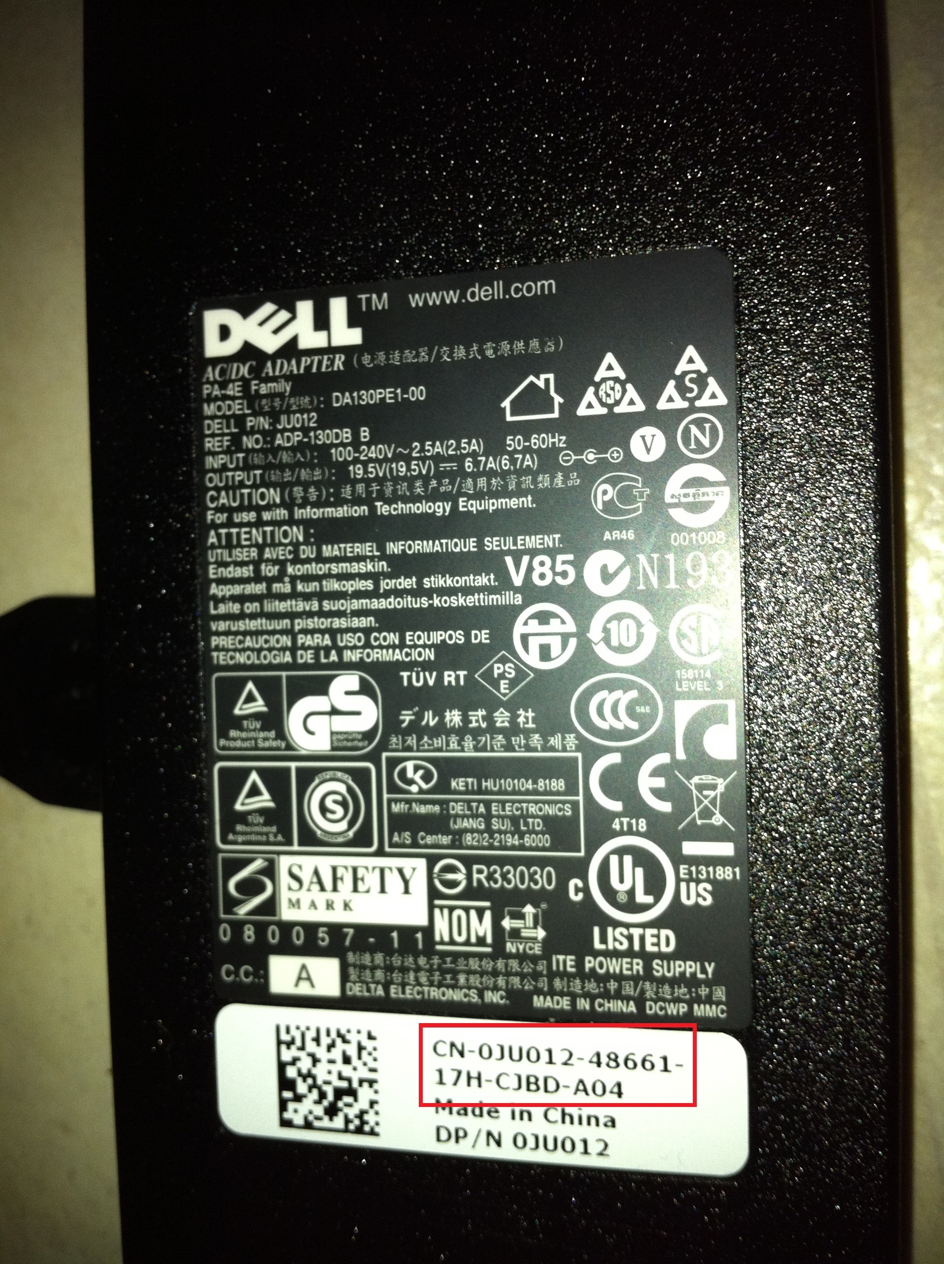

Ik heb ook een nieuwe voeding in ontvangst mogen nemen vandaag. De mijne kraakte ook en heb vorige week donderdag gewoon een mailtje gestuurd naar de technische dienst van dell (enkel in het Engels) en kreeg de vrijdag al een mailtje terug om te vragen wat mijn gegevens waren. Ik dacht dat ik nog een antwoord zou ontvangen dat hij opgestuurd was maar was niet zo en vandaag lag er een pakje thuis. Wel goede service van Dell. :)

glennvho schreef op maandag 17 oktober 2011 @ 17:53:
Zou je de mail die je hebt gestuurd eventueel kunnen omzetten naar een template en hier kunnen posten? Ik denk dat veel mensen (waaronder ik) dat zeer op prijs zouden stellen :)

Da Fox schreef op dinsdag 18 oktober 2011 @ 15:25:
Dit heb ik hun gewoon gestuurd, dus als je op de dell site een mail verstuurd naar de technische dienst.
Problem Description:
My power supply is making a ticking noise when connected to my xps 15 (L502x). I have made a video about the problem, you can watch it over here: YouTube: Dell xps 15 power supply
Troubleshooting:
I have my power supply connected to a grounded outlet but it still makes the ticking noise.
Daarna kreeg ik mail terug dat ze een nieuwe adapter zouden opsturen en met de vraag of ik mijn adres en telefoon nummer kon meegeven. Ook moet je het serienummer van je kapotte adapter geven, dus misschien kun je dit ook van de eerste keer in de mail zetten naar hun. Het serienummer staat gewoon achter op je adapter, even ter illustratie:
In plaats van een mailtje sturen kun je beter bellen, is sneller en kun je gewoon in het nederlands doen.

glennvho schreef op dinsdag 18 oktober 2011 @ 19:08:
Hartelijk dank. Ik heb net ook een mailtje gestuurd via dat formulier:
Type incident: Power Supply
Type besturingssysteem: Linux
Versies van besturingssysteem: Niet van toepassing
Wat is het probleem en wanneer en waar komt het voor?
(bijv. "Mijn monitor flikkert.")
The adapter (power-supply) of my laptop (Dell XPS 15 L502x) makes a 'crackling'/'electrical buzzing' noise. The noise is present both when the adapter is connected to the laptop and when it is disconnected, but is much more pronounced when the laptop is charging. Switching between grounded and ungrounded outlets does not make a difference.
Indien u een foutmelding krijgt, vermeld dan ook de tekst van deze foutmelding.
(bijv. "Ongeldige bewerking in User.exe.")
Error occurs occasionally upon boot: "The AC power adapter wattage and type cannot be determined."
Zijn er onlangs wijzigingen in het systeem aangebracht?
(bijv. "Ik heb een update van mijn BIOS naar versie 3.2 uitgevoerd.")
The BIOS has been updated to the latest version currently available (BIOS version A06)
Vermeld de stappen die u al hebt ondernomen om het probleem op te lossen of te isoleren.
(bijv. "Ik heb geprobeerd of de monitor met een andere computer werkt.")
Resultaten van Dell Diagnostics die u mogelijk hebt uitgevoerd:
veld leeg gelaten.
Ik kwam niet voorbij die stap met het laden van de systeem-analyse plugin (linux), dus die heb ik maar overgeslagen. Nu afwachten en hopen dat ik ook een nieuwe krijg.
Een paar vraagjes nog:
1) Heeft iemand zijn oude adaptor nog moeten opsturen?
2) Ik kreeg ook af en toe de melding dat er iets mis wat met mijn adapter (dit ongeveer: http://zproxy.wordpress.c...ype-cannot-be-determined/ ). Hebben meer mensen dit meegemaakt?

Da Fox schreef op woensdag 19 oktober 2011 @ 10:27:
True, maar een mailtje kost minder (tijd en geld), kun je doen wanneer je wilt, en kunt rustig wachten op antwoord :).
1) Nee je moet je oude adapter niet opsturen, je mag deze gewoon houden. Bij de nieuwe adapter zit wel geen kabel om hem aan te sluiten op netspanning dus je zult die moeten gebruiken van je oude adapter. (Ik bedoel dus de stekker die je af je adapter kunt halen)
2) Ik heb nooit zo een melding gekregen maar had toch wel last van een krakende voeding. Ik krijg dan weer wel een melding als ik mijn oude 90W adapter van mijn D830 erop aansluit. :)
@YoghurtO_o: Op de belgische support website stond er bij dat nummer van de technische dienst dat het enkel in het Engels was. Ik heb overdag niet veel tijd dus dacht stuur ik maar een mail en we zien wel. En de donderdag had ik mijn eerste mail gestuurd en deze week de maandag had ik hem al in huis, zou niet veel sneller gekunnen hebben via telefoon denk ik. :)
Ik heb nog even een vraagje over het backlit toetsenbord. In de openingspost staat: "Plak gewoon &vw=classic achter de URL". Echter als ik dit doe (zie bijv. http://configure.euro.del...;cs=nldhs1&vw=classic) dan zie ik die backlit optie nergens staan...
