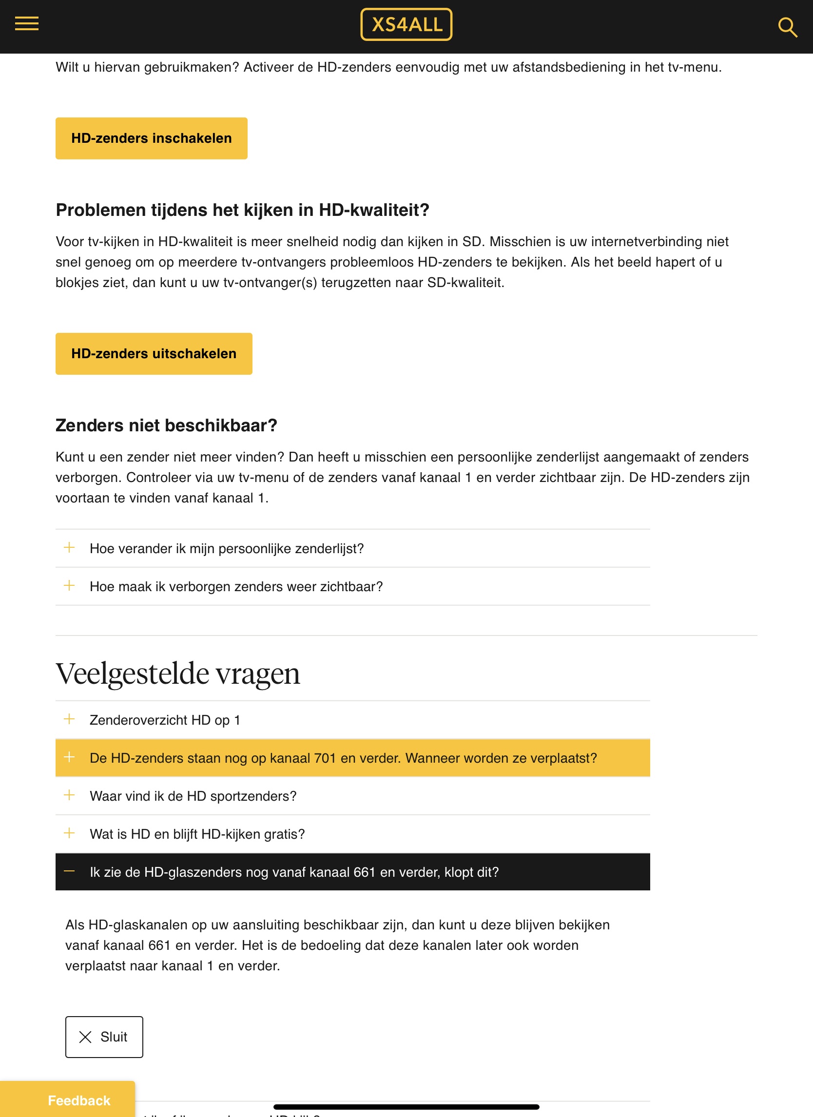

De brief van XS4all is van 14 januari 2019 met de mededeling dat omzetten vanaf 15 januari zou gaan plaatsvinden.
Daarna zou omzetten van Glas HD gaan gebeuren.
Het is dus bijna één jaar geleden na aankondiging.
HD TV
[ Voor 22% gewijzigd door HoppyF op 26-12-2019 16:41 ]

HoppyF schreef op donderdag 26 december 2019 @ 16:30:
Dat is dus wèl beloofd.
Het was een tweestappen plan.
Eerst HD op één gevolgd door HD Glas op één.
Een snelle Google zoekactie liet mij dit topic zien.
Jawel, alweer 7 maanden geleden maar nog steeds zelfde probleem.
https://forum.kpn.com/int...-glas-zenders-op-1-473612
[Afbeelding: HD TV]
Mijn excuus.. ik herinnerde me het niet maar het is dus wel gezegd. Ik vraag me af of ze er nog wel mee bezig zijn...
