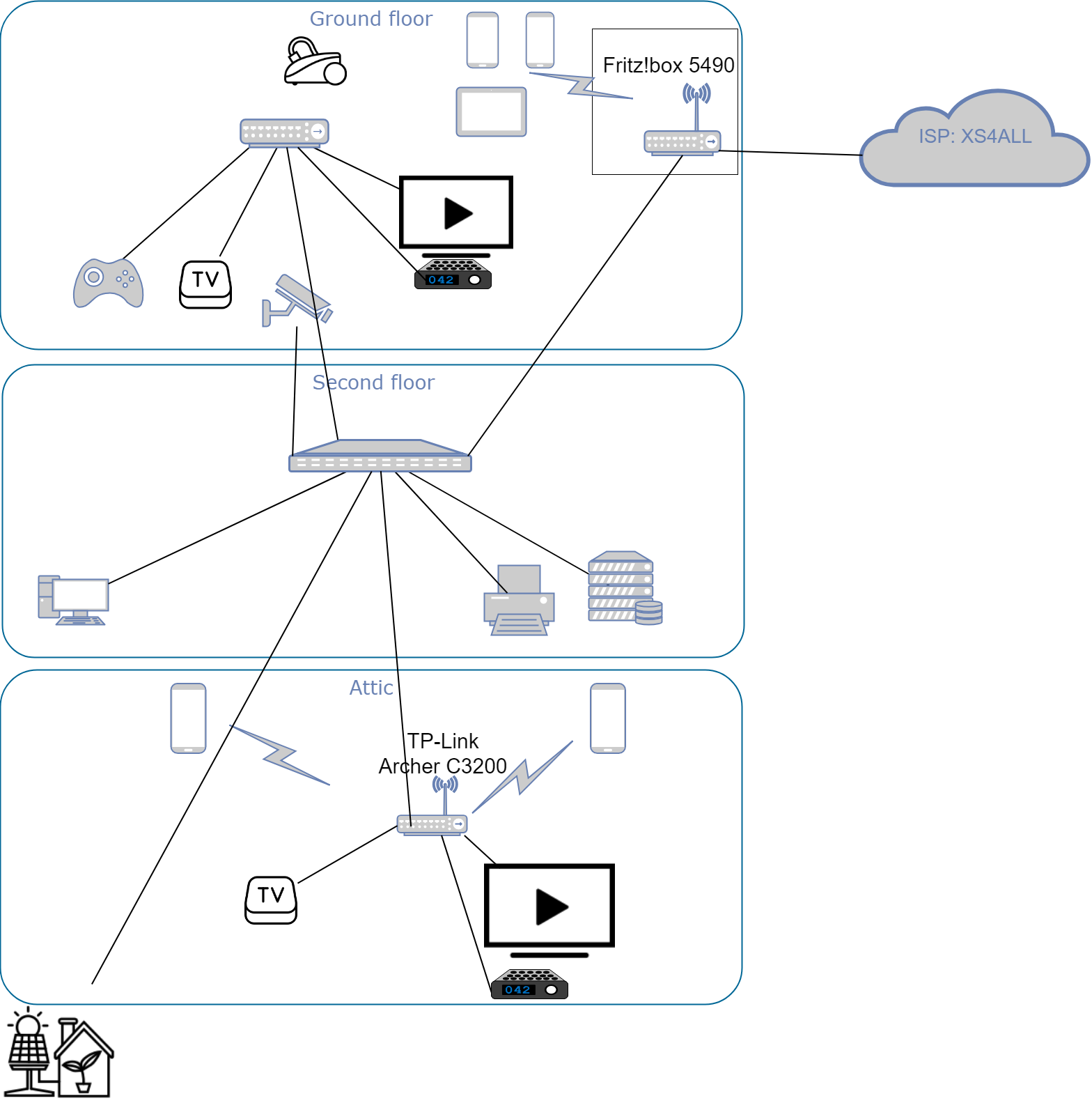

Ik heb de brief ook gehad. Ik dacht dat ik best wel wat van netwerken etc weet, maar wtf... ik snap echt niets van de uitleg op https://www.xs4all.nl/kla...isie-voor-ander-modem.htm
Ik heb dus een eigen router / modem er tussen zitten (Asus AC88U), maar ik snap echt niet wat ik nu moet doen. :?

Ik vraag mij af of ik niet al in 'routed mode' zit. Ik heb glasvezel en heb er dus alleen een router tussen zitten (asus ac88u). Geen Fritzbox of ander modem. IPTV staat al ingesteld op poort 4 van de router. Dan zit ik toch al op de routed mode? Ik zou dan alleen nog IGMP snooping moeten activeren als ik het zo lees?
Enphase topic • Jeroen.nl • PVOutput
  • nescafe
  • Laatst online: 21:36
"Poort 4 van de router" klinkt als bridged mode. In routed mode maakt het niet uit op welke poort je IPTV aansluit. Er draait dan een IGMP-proxy die het IPTV-verkeer over het juiste vlan gooit.

@nescafe @ik222 hmm, oke. Dan wordt het bellen met XS4ALL. Eens kijken of ze nog steeds zo'n goede klantenservice hebben. Dit gaat mijn pet te boven.
EDIT
ik222 schreef op vrijdag 8 februari 2019 @ 10:11:
Maar in het algemeen, als je de achterliggende techniek eigenlijk niet snapt en het nu alleen werkend hebt door blind commando's en instellingen uit een howto's over te nemen dan denk ik oprecht dat je veel beter de Fritzbox kunt aansluiten en dan eventueel je eigen router in DMZ erachter. Die Fritzbox doet het namelijk echt prima verder.
Ik ben altijd bereid om te leren. Ik probeer altijd zelf alles uit te zoeken. Ja ik heb destijds inderdaad via een how-to mijn Asus er tussen gezet. Maar dat werkt al jaren perfect. En ik vind de interface van de Asus gewoon fijner dan die van de Fritzbox. Dus dat ik dan maar gewoon weer de Fritz er tussen moeten zetten 'omdat ik het niet snap' gaat mij te ver. Zo makkelijk ben ik niet te vangen. Die Fritz komt er niet meer tussen. Gewoon weer een uitdaging / puzzel die opgelost dient te worden :)
[ Voor 76% gewijzigd door Pazo op 08-02-2019 10:20 ]

Ik vermoed eerder dat ze ook cruciale zaken zoals het menu en de gidsinformatie via internet gaan inladen. Daarmee werkt je settopbox dus effectief niet meer als deze geen internet heeft, en laat precies dat nu juist het geval zijn met bridged ITV.
Ik weet dat bijvoorbeeld het M7 ITV platform wat diverse kleinere providers gebruiken zo al werkt.

Simpel; door de DHCP server alleen te laten reageren op devices met DHCP option 60 met waarde IPTV_RG (IPTV Router/Gateway). De STB zal deze optie niet meegeven of deze zal een andere waarde bevatten en dus geen IP krijgen.
Sowieso zitten de STB’s in een 10.x.x.x range dus denk niet dat t iets te maken heeft met op zijn van Ip adressen/‘maar 1 IP adres per abonnee’. Ik vermoed een gevalletje upselling (Netflix abo’s en dergelijke) waar KPN op inzet wat alleen werkt als mensen routed IPTV gebruiken. (Kan me tot op heden althans geen andere reden verzinnen want de volledige TV dienst zelf werkt perfect Bridged)

Even een hersenspinsel: wat als je voor IPTV en telefonie de FritzBox blijft gebruiken (of een experiabox :o) maar een eigen router voor internet? Dan heb je natuurlijk een VLAN-aware switch en/of router nodig die de juiste VLANs doorzet naar de FritzBox en je eigen router. Maar blijft IPTV dan nog werken afgezien van die apps, Netflix etc. (die ik toch niet gebruik)?
Nadeel is natuurlijk wel stroomverbruik (twee of drie devices ipv 1).

Geen enkel probleem als je een Experiabox gebruikt. Je hoeft geen VLAN's in te schakelen, maar je kunt je router gewoon als bridge inzetten voor al je apparatuur in het netwerk. Je moet er alleen rekening mee houden dat DHCP bij de Experiabox verplicht is en bij de Fritzobox van Xs4all optioneel. Daarbij kun je aangeven dat je andere router de DHCP server is.

Ik heb het even getest, maar de IPTV-box heeft toch echt wel een internetverbinding nodig om behoorlijk te functioneren. Zonder dat kan je wel tv kijken maar mis je een hoop functionaliteit zoals terugkijken, en na een reboot blijft de box hangen bij het opstarten :(.
Dan zou de IPTV-box dus op hetzelfde LAN-segment moeten zitten met een alternatieve DHCP-configuratie, of de eigen router het hele IPTV-gebeuren moeten afhandelen inclusief IGMP proxy.
Ik hou het voorlopig maar even bij de FritzBox voor zolang het duurt...

In theorie kan het om een managed switch te plaatsen direct achter de NTU, daarmee VLAN 6 naar je eigen router te sturen en VLAN 4 direct tagged naar de Fritzbox. Vervolgens op de poort naar de Fritzbox je interne LAN VLAN (of een ander VLAN met internet toegang) ook mappen naar tagged VLAN 6. Dan de instellingen van je Fritzbox wijzigen zodat deze DHCP of static IP voor WAN internet doet ipv PPPoE en dan kan je de ITV kastjes achter de Fritzbox in routed mode hangen terwijl je voor internet je eigen router gebruikt waarop dan ook geen IGMPProxy hoeft te draaien.
Maar goed dan moet je managed switch wel VLAN mapping ondersteunen (wellicht kan het overigens ook zonder want volgens mij kan je op de Fritzbox het WAN VLAN ook aanpassen). Maar hoe dan ook deze opstelling is veel complexer dan een eigen router die ook een adres in VLAN4 krijgt en IGMPProxy doet...
Maar goed dan moet je managed switch wel VLAN mapping ondersteunen en deze opstelling is veel complexer dan een eigen router die ook een adres in VLAN4 krijgt en IGMPProxy doet...
Maar dan trek je de vlans uit elkaar en hang je twee routers aan het wan. Zou xs4all twee ip’s uitdelen?
  • ik222
Tylen schreef op zaterdag 9 februari 2019 @ 08:15:
Nee dat doen ze niet.
Maar dat is ook niet nodig met mijn hierboven geschetste oplossing. De Fritzbox krijgt dan internettoegang middels een intern IP achter je eigen router.

De afgelopen weken ben ik even in de Mesh mogelijkheden gedoken, die onder andere voor XS4ALL klanten interessant zijn. Doordat ze al voorzien van een AVM router en een repeater er vaak gratis bij kunnen krijgen voor een dekkende wifi, leek het mij wel interessant om daarover een artikel te schrijven.
De blog is hier te vinden: Kiswum.com: Mesh netwerk voor XS4ALL klanten
Hierin ga ik niet te diep in op de stof, maar wil ik met een handleiding laten zien hoe je het in kan stellen en of het (gevoelsmatig) een interessante vervanger is voor een AVM glasvezel router + een gaming router in een Switch/AP opstelling.
Mijn conclusie is dat het gebruik van bijvoorbeeld de AVM 7590 router, in plaats van de TP-Link Archer C3200, een zeer goed alternatief is. Ik merk daarbij geen verlies in snelheid of functionaliteit.
Hier is een gedeelte van ons netwerk te bekijken. Druk op het plaatje voor een grotere afbeelding:
Afbeeldingslocatie: https://www.kiswum.com/wp-content/uploads/AVM_routers/Kiswum_networkplan-Small.png
[ Voor 13% gewijzigd door Kiswum op 17-02-2019 09:47 ]
Link naar mijn website voor alle reviews en blogs: Kiswum.com.
