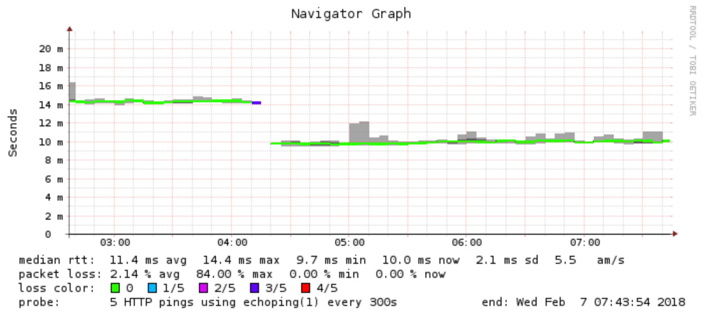

Even een vraagje, het valt me sinds deze week op dat mijn ping een klein stukje hoger is dan normaal, een ping naar xs4all was eerst tussen de 4 en 6ms tegenwoordig tegen de 10 aan.
Nu heb ik kunnen testen (met zowel windows als linux, bekabeld en wireless) dat de fritzbox zelf benaderen al 4ms kost. Ik heb mijn eigen fb vervangen met die van xs4all (7490 naar 5490) aangesloten op lan1.
Laatste firmware draait, storend is het overigens niet maar vreemd vind ik het wel.
Nog vreemder vind ik dat xs4all medewerkers naar mijn lijn toe een ping van 6ms meten, wat oveenkomt met wat het voorheen was (nu ook rond de 9 a 10ms).
Hebben meer mensen dit 'probleem'?

@netblade Niet echt last van het genoemde 'probleem'.
Ik werkt hier met een FRITZ!Box 5490, rechtstreeks met een SC/PC fiber aangesloten op de NT.
En mijn PC hangt via een managed switch aan de 5490.
Mijn 5490 pingen, vanaf mijn PC, geeft tijden <1ms.
Lijkt er dus op dat je routering richting jouw FRITZ!Box al voor delay zorgt. (?)

  • ANdrode
ANdrode
Zr40 schreef op maandag 12 februari 2018 @ 09:12:
Hier in Tilburg:
% ping www.xs4all.nl
PING www.xs4all.nl(www.xs4all.nl (2001:888:0:18::80)) 56 data bytes
64 bytes from www.xs4all.nl (2001:888:0:18::80): icmp_seq=1 ttl=61 time=4.46 ms
64 bytes from www.xs4all.nl (2001:888:0:18::80): icmp_seq=2 ttl=61 time=4.50 ms
64 bytes from www.xs4all.nl (2001:888:0:18::80): icmp_seq=3 ttl=61 time=4.40 ms
64 bytes from www.xs4all.nl (2001:888:0:18::80): icmp_seq=4 ttl=61 time=4.37 ms
^C
--- www.xs4all.nl ping statistics ---
4 packets transmitted, 4 received, 0% packet loss, time 3004ms
rtt min/avg/max/mdev = 4.371/4.434/4.501/0.050 ms
Geen idee wat het eerst was. Maar bij mijn RIPE Atlas probe zie ik vanaf 7 februari inderdaad een kleine verbetering van ongeveer 0.4 ms bij de ping naar e.root-servers.net. https://atlas.ripe.net/probes/28740/ripestat/2013/ (zoom 2x uit om 7 februari te zien)
Hier een vrij forse verbetering op 7-2 (http probe, lege pagina laden):
Afbeeldingslocatie: https://tweakers.net/ext/f/tdT7uUvbuwGQ6craFyvDM6aU/full.png

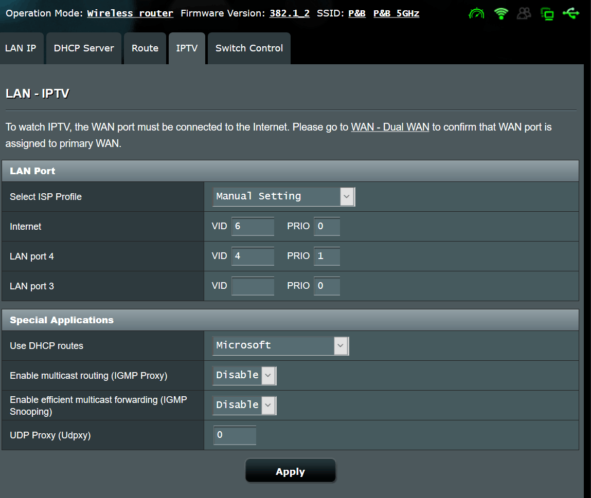

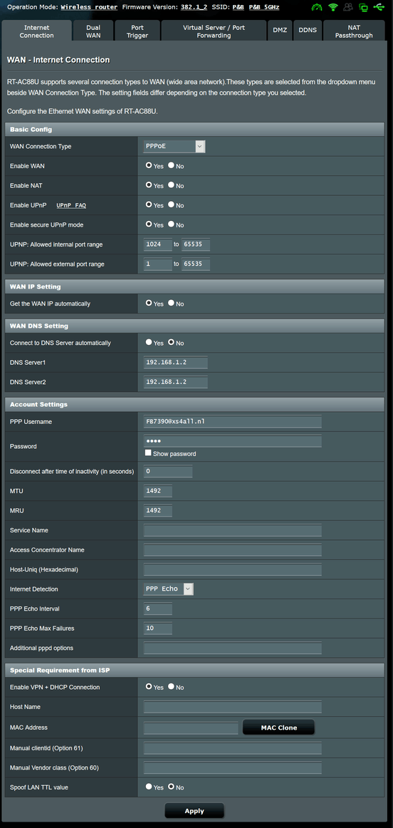

Valt wel mee.
Ik heb dus een ASUS router met Merlin firmware.
Deze twee tabbladen inkloppen voor je internet connectie en IPTV en het werkt:
(DNS evt eigen / andere DNS server inkloppen, de mijne verwijst naar het IP-adres waar Pi-Hole op zit)
Internet connection
IPTV
[ Voor 8% gewijzigd door Pazo op 21-02-2018 15:29 ]

|sWORDs| schreef op woensdag 21 februari 2018 @ 16:18:
Dat is wel bridged en niet routed IPTV...
Anders wordt het scripten: JFFS in KPN Glasvezel Topic
Hoe bedoel je dat? Ik heb nooit iets anders ingesteld dat dit. Rechtstreeks de router op het NT kastje.
Ik kan mij niets herinneren mbt JFFS, enkel alleen dat het ingeschakeld staat?

Pazo schreef op woensdag 21 februari 2018 @ 15:27:
Valt wel mee.
Ik zie hier wel MTU 1492 staan. Kan je controleren of dit echt zo is?
Zelf gebruik ik LEDE. Het instellen van de verbinding daarop is relatief straight forward. Achteraf heb ik SQM (cake) ingesteld en MTU 1500 gefixed. RFC4638 staat standaard in de parameters van pppd maar de WAN interface had MTU 1500, dan werkt dit niet :)

Pazo schreef op woensdag 21 februari 2018 @ 20:18:
Ja dat klopt, maar meer is toch ook niet nodig? De rest van je netwerk kan toch gewoon via andere poorten van de router of evt via een switch? Ik zie even niet wat de meerwaarde om dit anders te doen / via de scripts in de link die je gaf. Het gaat er toch om dat je de Fritzbox van XS4ALL vervangt voor een eigen router. Of ontbreken er dan functies? Ik heb het nog niet gemerkt namelijk :)
Ja met bridged ITV wat jij nu hebt ontbreken inderdaad functies. Bijvoorbeeld Netflix maar ook andere apps van MeerTV ontbreken zoals jij het aangesloten hebt.
TV en internet werken, maar je mist de internet diensten op je STB’s en bent niet flexibel in je netwerk. Naar een woon of slaapkamer moet je of meerdere kabels trekken of managed switches met VLAN trunks of WIFI voor mediaspelers/TV’s, etc gebruiken.
Heb je daar geen problemen mee dan is het prima, maar het is niet hetzelfde als een Fritzbox.

Ah oke. Dat wist ik niet. Ik heb inderdaad een 'aparte' netwerkverbinding naar de tv liggen. Bedankt voor de toelichting.

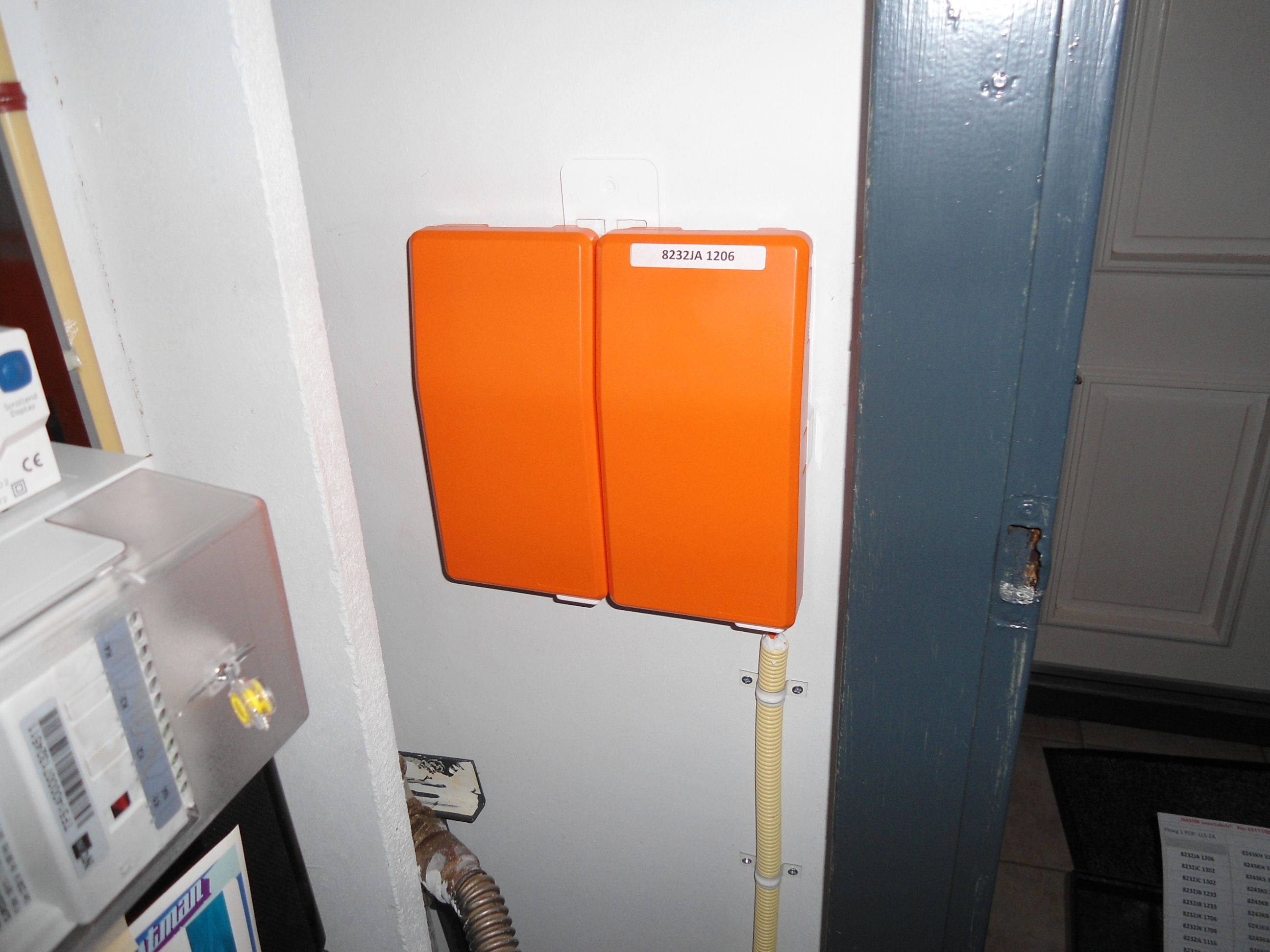

  • Overseer10
  • Laatst online: 06-11 12:03
Ons kastje lijkt sterk op deze twee, alleen met letters ipv symbolen. KPN heeft deze geplaatst in 2012 toen wij glasvezel afnamen. De glasvezelkabel gaat de grond in en het huis uit, we hebben verder niks in de meterkast hangen dus ik neem aan dat dit de FTU is die ze bedoelen.
  • mad-dog
  • Laatst online: 22:48
Overseer10 schreef op maandag 5 maart 2018 @ 17:45:
Een foto zou handig zijn :)

mad-dog schreef op maandag 5 maart 2018 @ 19:54:
Ik hoop ook op een foto maar ik begin te vermoeden dat er een oude 100 Mbit Genexis FiberXPort NT op zit. En dat die vervangen moet worden voor de nieuwe Gigabit versie die hierboven op de foto staat.
  • mad-dog
Barre73 schreef op maandag 5 maart 2018 @ 21:12:
Exact wat ik ook dacht :)
