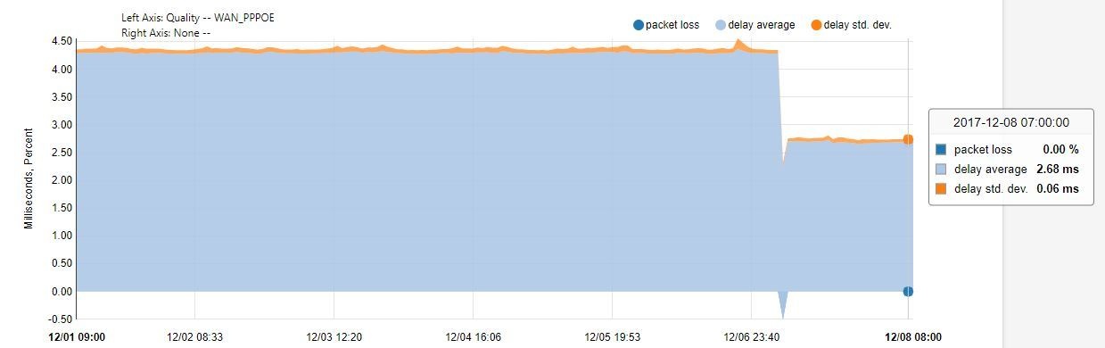

Opvallende verbetering in ping tijden XS4ALL Glasvezel, zie:
XS4ALL Verbetering
  • ehtweak
ehtweak
ICT opruimer
@CooleSmurf Idd! Net ff gecheckt. En ook hier (vanuit Lelystad) nu voor het eerst waardes van 3ms. Voorheen altijd in de buurt van de 5-6ms.
C:\>tracert www.xs4all.nl
Tracing route to www.xs4all.nl [194.109.6.92]
over a maximum of 30 hops:
1 <1 ms <1 ms <1 ms fritz.box [192.168.178.1]
2 3 ms 3 ms 3 ms lo0.dr16.d12.xs4all.net [194.109.5.227]
3 3 ms 3 ms 3 ms 0.ae26.xr3.1d12.xs4all.net [194.109.7.137]
4 3 ms 3 ms 3 ms www.xs4all.nl [194.109.6.92]

Lucky you :( Die van mij is van 4 naar 7 gegaan door dit onderhoud.....
