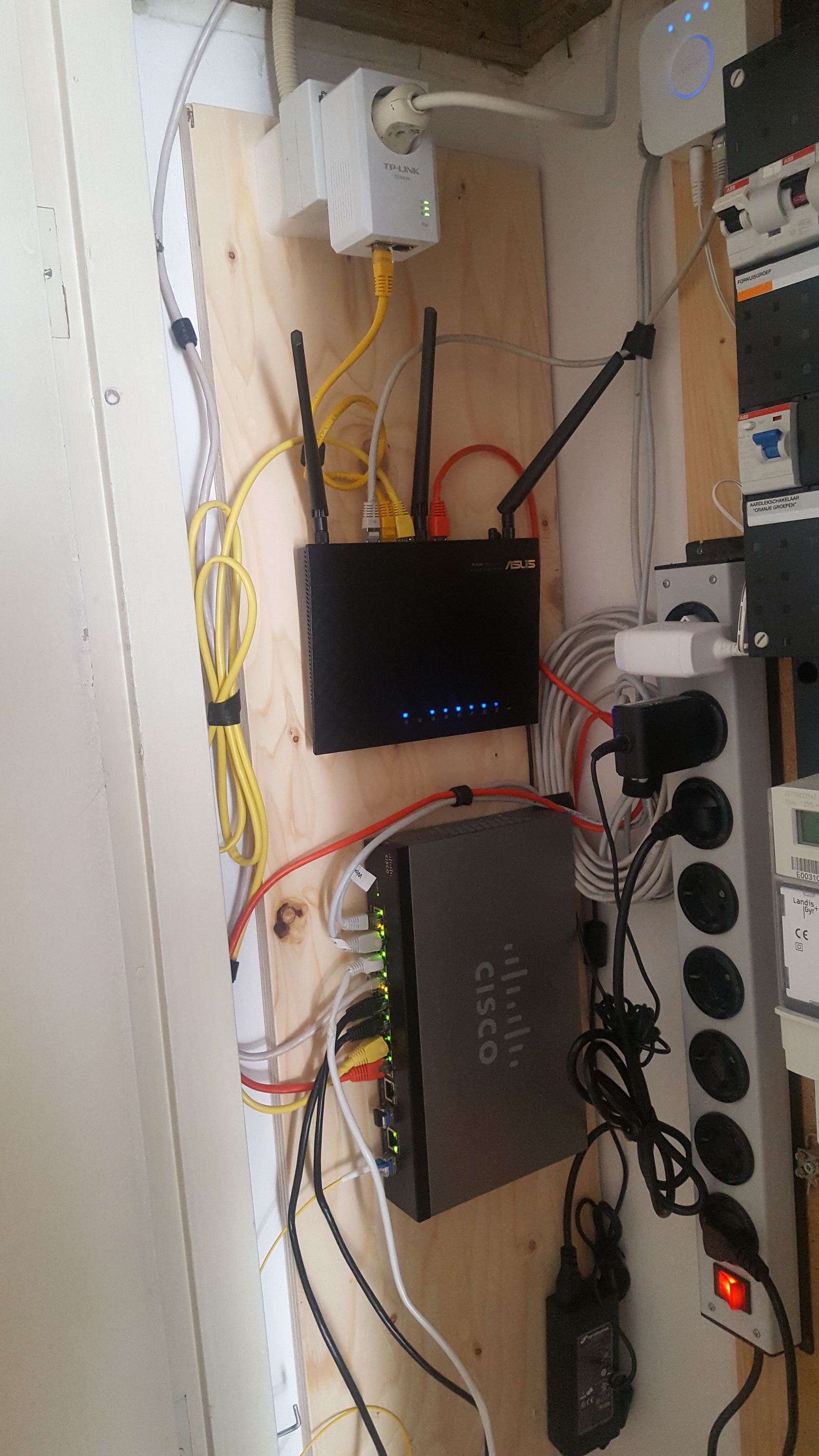

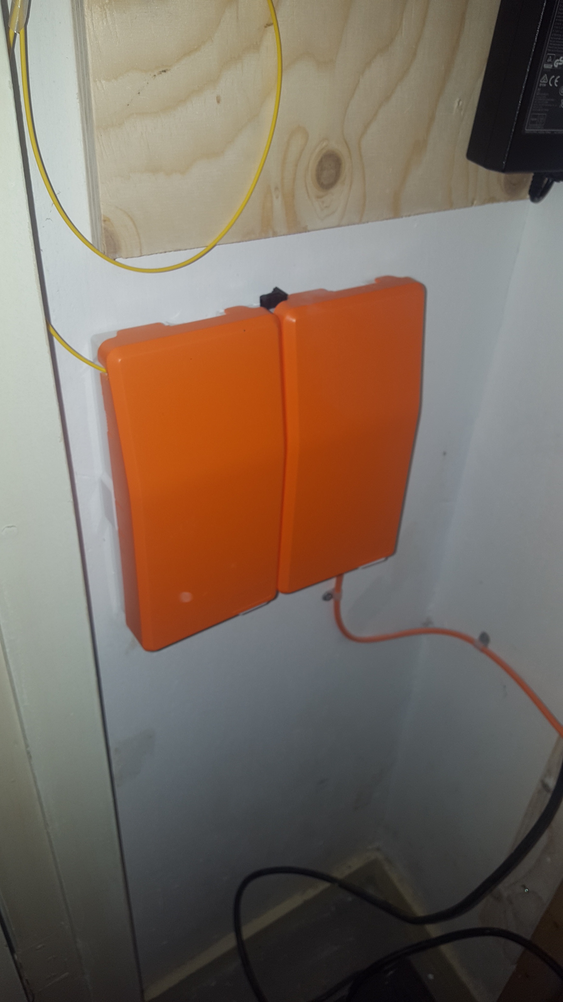

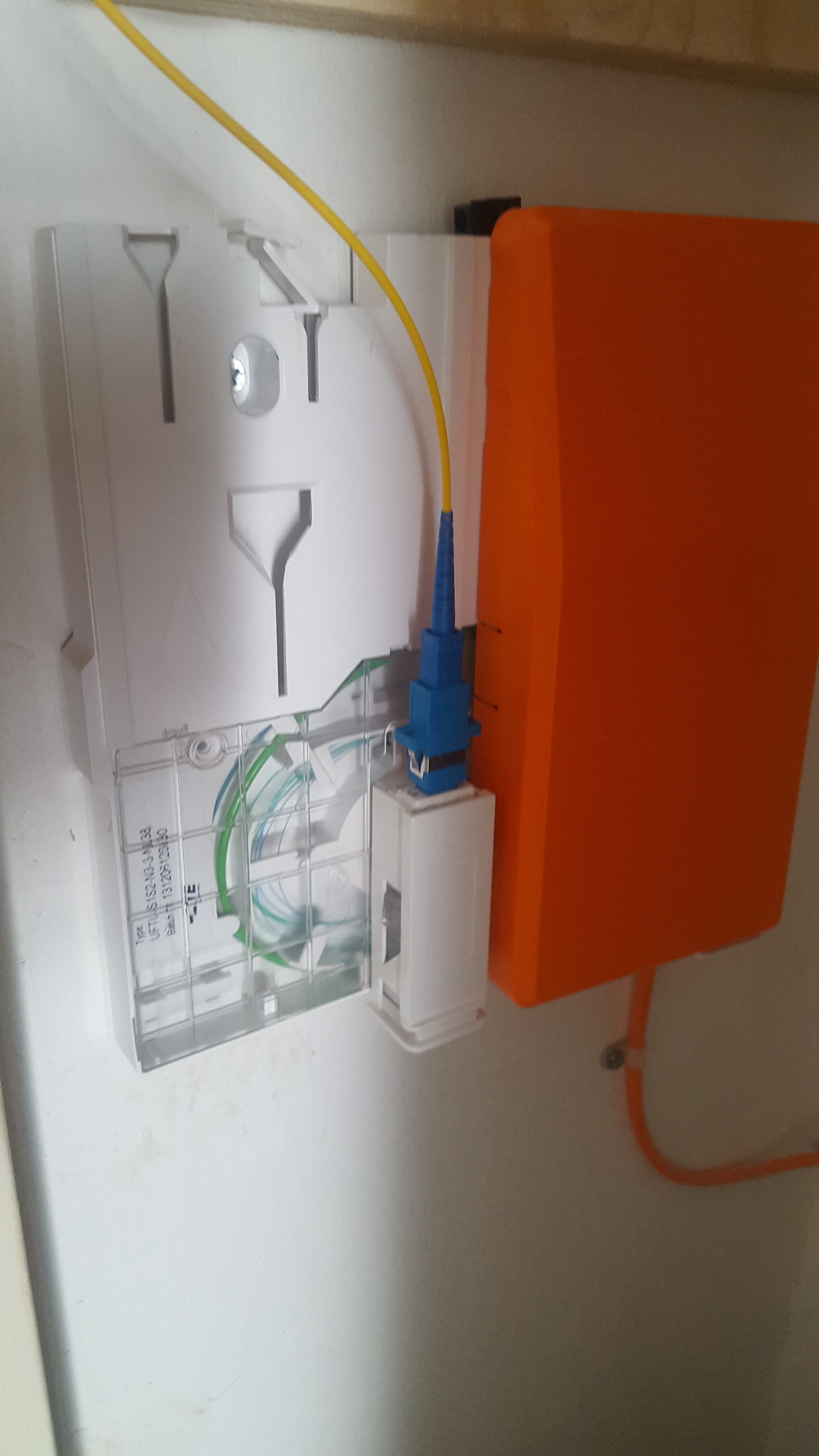

  • WarMaster
WarMaster
Nosce te ipsum
Ik wil even mijn duit in het zakje doen aangezien ik zelf erg zoekende was en een concreet antwoord naar mijn vraag uitbleef.
Er wordt in vele gevallen gesproken over een SFP module met Tx 1310nm, RX 1490/1550nm. Deze zijn niet altijd even makkelijk of voordelig te vinden. De niet gecombineerde modules Rx 1490 òf 1550nm zijn vaak een stuk beter te vinden. Maar ja.. welke Rx golflengte heb je dan nodig?
Na wat google werk heb ik een toko gevonden die SFP modules (met DOM!) verkoopt voor slechts € 7,- (www.fs.com). Too good to be true zou je denken, maar ja.. voor slechts € 14,- opgelicht worden, dat risico loop ik wel.
Warempel binnen no time had ik de 2 SFP modules binnen. Beide modules in mijn Cisco SG300-10PP switch gepropt en snel elk van de modules aan mijn glasvezel NT adapter gekoppeld. Nu komt de grote verrassing... Beide modules werken! Dit is een vreemde situatie. Het lijkt me dat de twee golflengtes niet echt compatibel zouden zijn. Ik verwacht eerder dat de fabrikant van de SFP modules en universele receive module zou gebruiken voor de twee verschillende producten.
Gelukkig zit er DOM op de modules, dus heb ik de volgende gegevens er uit weten te trekken. (Ik heb voor het gemak de twee verschillende outputs samengevoegd (Gi9 = 1490nm, Gi10 = 1550nm).
SWITCH-CORE#sh fiber-ports optical-transceiver
Port Temp Voltage Current Output Input LOS
[C] [Volt] [mA] Power Power
[mWatt] [mWatt]
gi1 Copper
gi2 Copper
gi3 Copper
gi4 Copper
gi5 Copper
gi6 Copper
gi7 Copper
gi8 Copper
gi9 44 3.34 16.75 0.24 0.14 No
gi10 42 3.34 13.75 0.24 0.17 No
Temp - Internally measured transceiver temperature
Voltage - Internally measured supply voltage
Current - Measured TX bias current
Output Power - Measured TX output power in milliWatts
Input Power - Measured RX received power in milliWatts
LOS - Loss of signal
N/A - Not Available, N/S - Not Supported, W - Warning, E - Error

Nog even twee foto's van mijn XS4ALL fiber setup. Wellicht dat iemand hier iets aan heeft qua knutselinspiratie.
De glasvezelkoppeling met een eenvoudig SC koppelstuk.
Afbeeldingslocatie: https://tweakers.net/ext/f/n1a9hU52XSg6Pg8uSpi9gAZ2/thumb.jpg
N.a.v. het vinden van dit YouTube filmpje YouTube: Installatie FttH FTU TY-01 omgebouwd tot dit:
Afbeeldingslocatie: https://tweakers.net/ext/f/QuFf1i0GTmjiy3keNEsnMb4H/thumb.jpg
De apparatuur:
- Cisco SG300-10PP met 2 x SFP
- Asus AC-RT66U
- TP-Link TL-PA4020P (naar een TP-Link WPA5430 als support access point 2 verdiepingen hoger)
- En nog allemaal irrelevante stuff
Alles uiteraard achter een (te) dikke UPS ;-)

Zucht, net de patchcover ontvangen, en wat denk je? De VERKEERDE! :(
Had zelfs nog een foto erbij gedaan, sturen ze die vierkante uitvoering (FTU-TK01) ipv die rechthoekige...
Tjonge, jonge, hoe vaak kan het fout gaan? |:(
Maar wacht es ff, die verkeerde patchcover is eigenlijk alleen maar een plastic afdekkap met de juiste glaskabel er in geklikt.
Afbeeldingslocatie: https://i.pinimg.com/originals/e6/8a/6c/e68a6cd40ef6944a3ba77ba974a03145.png
UTP kabel van de FRITZ!Box 5490 <--> NTU eruit gehaald. Power NTU eraf.
Ethernet/glas cover losgeklikt. Die glaskabel uit de FTU-TK01 gehaald (zit gewoon geklemd). Glaskabeltje op grondplaat FttH connector blok geklikt, andere einde in de SC/PC connector van de 5490 geklikt.
De configuratie in de FRITZ!Box omgezet naar fiber port, en voila, het werkt! :)
Scheelt weer een conversiestap en wat besparing op energieverbruik van de (oorspronkelijk) NTU patchcover (koper/glas conversie).
Volgens de kleine lettertjes op de oorspronkelijk NTU verbruikt 'ie 12V bij een 0,5A. M.a.w. weer 6W sluipverbruik opgeheven.
Wel opvallend is, dat de uitgeschakelde IPv6 configuratie gelijk weer terug is in de setup van de 5490, zodra je switched van koper --> glas.
Nadeel is nu wel een 'open' grondplaat met daaruit een glaskabeltje... maar ach, het zit toch in de meterkast en ik heb de sleutel daarvan. ;)
Nu afwachten of Xs4all nog genegen is om de juiste patchcover te sturen...

Uiteraard heb ik geen reactie meer gekregen van, noch via de twitter account van Xs4all, noch de helpdeskpersoon van Xs4all.
Heb aangegeven dat ik het een beetje zat was om van het patchkastje naar de covermuur gestuurd te worden... |:(
Inmiddels heb ik een bijzonder DIY model fiber-only patchcover; een oranje uitvoering! Geen groene, geen witte, maar een oranje. *O*
Dus nu is zowel de invoerkant (waar de fiber uit de grond komt) voorzien van een oranje afdekkap en de uitgaande zijde (SC/PC kabel richting FRITZ!Box 5490) ook oranje. :+

Na al dat gezaag en gezever rond het al dan niet kunnen leveren van de juiste fiber patchcover:
ehtweak in "[XS4all Glasvezel] Ervaringen en Discussie"
is het weer eens pijnlijk duidelijk geworden...
...ISPs zijn (vrijwel) niet in staat om op specifieke vragen/problemen van hun klanten in te spelen. :N
Zelfs al specificeer je duidelijk de requirements, voeg je zelfs foto's toe van de juiste componenten, geef je aan wie/wat zou moeten doen/leveren... :| en dan nog, dan nog loopt het spaak. :-(
Maar waarom de klant wel iets beloven en vervolgens niet uitvoeren? Als men nou gelijk had gezegd "nee, dat onderdeel hebben/kunnen we niet leveren", dan is dat niet leuk, maar in ieder geval wel duidelijk en weet je waar je aan toe bent. Nu ontstaat er alleen nog maar ergernis.
Wat overigens onverlet laat dat er wel degelijk FttH klanten zijn die wel de genoemde, goed passende, patchcover hebben. Want waar komt immers die getoonde foto vandaan? O-)
Afijn, dan iets wat wel goed ging. :)

[toevoeging]
De helpdesk van Xs4all is klaarblijkelijk wel begaan met het feit dat er e.e.a. niet helemaal (da's een understatement) goed ging bij mijn aanvraag voor de juiste patchcover...
... ik werd gisterenmiddag gebeld door een vertegenwoordiger van de HD die uitgebreid z'n excuus aanbood en sorry zei voor het feit dat er het nodige mis gegaan was in de onderlinge communicatie. En dat men niet de indruk wil wekken dat er niet geluisterd wordt.
Overigens gaf men tevens aan dat er wel degelijk alhier (tweakers) meegelezen wordt. (!)
Er werd een interne aantekening gemaakt om dit soort perikelen in de toekomst te voorkomen.
@Barre73: men ging nog specifiek in op het feit dat uit de administratie van Reggefiber zou blijken dat er alleen maar een NTU (aka glas/koper) patchcover op mijn locatie geplaatst zou kunnen worden. En dat de situatie van die (gemodificeerde) rechthoekige patchcover (glas only) op mijn grondplaat zeer zelden voorkwam. (?)
Op zich wel zo sportief om, al is het achteraf, te melden dat ze fout zaten en dat ik idd alles had geprobeerd om duidelijk te maken wat er moest gebeuren. Men kon (of wilde?) geen expliciete uitleg geven waarom, ondanks een foto van de juiste patchcover, er toch de verkeerde werd opgestuurd. Tevens zou men de communicatie met Guidion aankaarten.
Want de oplossing die ik uiteindelijk had uitgevoerd (oude oranje kap patchcover voorzien van het SC/PC kabeltje uit de nieuwe/verkeerde kap) zou een Guidion monteur ook kunnen doen. Volgens zeggen van de HD hebben de Guidion monteurs de beschikking van wat onderdeeltjes om zo'n kap te DIY-en.
Al met al zie ik deze afhandeling niet zo snel bij andere ISPs plaatsvinden. Ik kan me namelijk conversaties herinneren (ja, ik heb ze zelfs nog als geluidsfragment) waarbij UPC echt stug blijft volhouden dat het aan de klant ligt, en niet aan de ISP. :(
M.a.w. toch nog een (klein) plusje voor Xs4all.

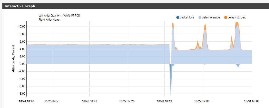

Afgelopen zaterdagavond rond 21:00 storing gehad (XS4ALL, glasvezel 500/500) van +/- 20 minuten. Op de storingen pagina van XS4ALL heb ik deze niet kunnen vinden, maar was wel bekend.
Waar voor die storing onze verbinding stabiel was, zie ik daarna 's avonds tussen 20:00 en 23:00 een hogere ping en packet-loss, zie:
XS4ALL
Zijn er meer die dit hebben?

Mijn overstap van Onsbrabantnet naar XS4all gaat helaas niet zo soepel als gehoopt. Gisteren is het signaal van OBN eraf gegaan. Vandaag heeft de monteur de Fritzbox aangesloten op de mediaconverter. De toegestuurde mediaconverter was natuurlijk niet de juiste, maar de monteur had er gelukkig nog 1 in de auto. Maar na alles aangesloten te hebben komt de Fritzbox niet online. Geen licht op de vezel. Nu is het wachten tot Reggefiber dit oppakt.....
Dag later stond de Reggefiber monteur om 8 uur s'morgens op de stoep! Bij mij even gekeken in de meterkast en vervolgens naar het POP huisje om te patchen. Al met al snel opgelost en weer online.
Internet snelheid is prima, ik merk geen verschil met OBN. Wel vind ik de nieuwe IP-TV kastjes erg wennen. HD zenders niet vooraan is echt niet handig.
