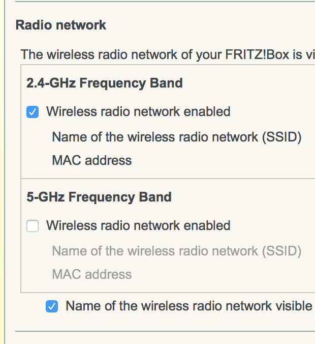

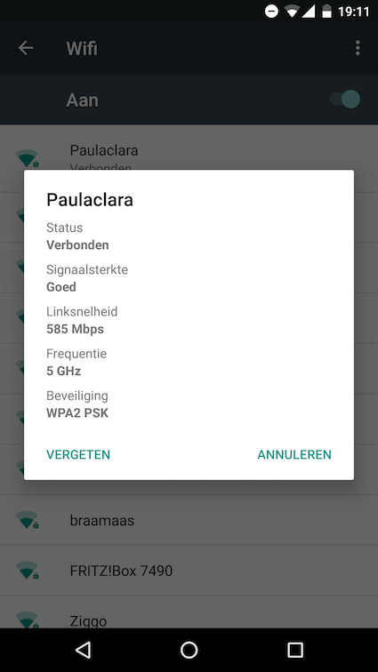

Ik heb een rare bug met de Fritzox. Ik was wat aan het experimenteren met mijn telefoon. In Android 6.01 schijnt er een wifi bug te zijn de batterij leegtrekt als je via 5 Ghz verbindt. Om dat te testen heb ik de 5 Ghz op de Fritzbox uitgeschakeld en mijn telefoon kreeg de verbinding alleen via de beschikbare 2.4 Ghz. (Batterij gaat inderdaad veel langer mee dan.)
Echter, opeens heeft mijn telefoon na een dag weer verbinding via 5 Ghz, terwijl op de Fritzbox dat nog steeds uitstaat, zie afbeeldingen. Mijn vraag is echter, hoe kan ik nu mijn telefoon alleen laten verbinden op 2.4 GHz ook al staan beide aan? Ik kan niet vinden waar ik dat nu kan instellen, maar volgens mij wel mogelijk?
Afbeeldingslocatie: http://tweakers.net/ext/f/NyPEBEIgQTHnTxjtCtP41ZTX/thumb.png

Marbo schreef op dinsdag 22 december 2015 @ 19:36:
Volgens mij zitten er altijd nog twee mogelijkheden op de telefoon, ik weet echter niet om welke telefoon het gaat, maar je weet nooit.
1) op de telefoon is een mogelijkheid in de interface om automatisch te verbinden, hierbij is dus de "ja" ingegeven bij 5 GHz.
2) op de telefoon is een mogelijkheid in de interface om " dit netwerk (5GHz) vergeten " zo instellen: dan pakt deze automatisch de 2,4 GHz.
Succes

Gondelier schreef op dinsdag 22 december 2015 @ 22:01:
Succes
Ah inderdaad! Super, dank je wel . Bij de geavanceerde opties op de telefoon (het is overigens een Nexus 6P) staat inderdaad bij 'wifi-frequentieband' de keuze tussen automatisch, alleen 5 Ghz en alleen 2.4 Ghz.
Nu kan ik simpel testen of het verschil maakt qua batterij gebruik.
