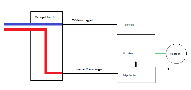

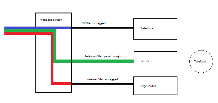

Gezien je tekening wil je in de woonkamer internet, telefonie en televisie? Heb je een inbouwdoos voor je telefonie? Zo ja, een kabel er bij trekken en een inbouwdoos met 2 RJ-45 aansluitingen plaatsen, 1 gebruik je voor telefonie (pin 4 en 5) en de ander voor gewoon utp. Fritzbox dan naar de meterkast en een extra managed switch voor in de woonkamer. In de meterkast de Fritzbox aansluiten op de NTU en configureren voor internet en telefonie. Poort 1 en 4 van de Fritzbox weer naar je switch als inputtrunk (zijn untagged dan). Afhankelijk wat nodig is, kun je trunks maken naar de diverse bestemmingen (tagged/untagged, afhankelijk wat nodig is). Op http://netwerkje.com/switch-configuratie staat wat meer informatie over trunks en access.
De apparaten in de woonkamer hebben niet sneller nodig dan 100Mbit. Dus ik ga twee RJ45 connectors met ieder vier aderen aan beide uiteinden vastmaken. Zodat die éne kabel door dat buisje door de muur; in principe twee 100Mbit kabels zijn. De ene krijgt untagged VLAN4 van de managed switch. De andere krijgt untagged VLAN6 en gaat naar een simpele switch.
Dat of ik koop een extra managed switch erbij en ik zet die in de woonkamer. In beide situaties verhuis ik de Fritz! naar de meterkast en zet ik die tussen de NTU en de (wellicht 1e) managed switch.

Dan zou ik opteren om 1Gbit kabel 8-aderig te gebruiken en het als volgt op te lossen:
- Plaats de FB waar je hem wil plaatsen als Wifi bereik een showstopper is.
- Neem een tweede managed switch voor in of de (a) MK of (b) de woonkamer.
- in geval A: VLAN 4+6 trunken van modem naar switch MK, vandaar VLAN 1+4+6 trunken naar switch in woonkamer, daar het Internet verkeer over de LAN van de FB terugtrunken over VLAN 1 naar je MK switch. Je kan dan 1 kabel gebruiken en hier gewoon VLAN 1,4,6 over trunken, voor al je PC's ed gebruik je dan untagged VLAN 1 porten.
- in geval B: VLAN 4,6 trunken van modem naar MK switch, VLAN 4+6 de FB, en je internet VLAN 1 terug naar de MK switch, en VLAN 1+ 4 trunken naar de switch in je woonkamer zodat je daar zowel Internet als IPTV ontsluit.

Hi,
Ik ben van plan om switches met VLAN ondersteuning aan te schaffen om het signaal (waar nodig is) gecombineerd te versturen en weer te scheiden etc. (kort gezegd). Zie hier dit topic. Mijn recente structuur staat hier
Nou ben ik benieuwd wat jullie ervaringen ermee zijn. Loop je aan tegen beperkingen? Is de gebruikerservaring bij het TV kijken nog hetzelfde etc? Zijn er zaken waar ik in de praktijk rekening mee moet houden?

Bedankt voor je reactie!Lord_Dain schreef op donderdag 18 september 2014 @ 22:45:
VLAN's i.c.m. netgear switches werkt perfect hier. Ik heb 3 goedkope GS108E's aangeschaft.
1 in de meterkast (bij het FB modem), 1 op de 1e verdieping en 1 op de b.g.g. (woonkamer).
Geen beperkingen, behalve dat ik er ook voor heb gekozen het IPTV VLAN al voor de FB af te tappen en zo alle IPTV netwerk verkeer buiten de FB om laat lopen.
Ik ben er tevreden over, i.c.m. met de 8port switches kan je ook met 1 switch al je apparaten aansluiten op 1 verdieping/grote ruimte. Voor de exacte opzet, foto's e.d. zie eerder in dit draadje.
Zou je ook even kunnen kijken naar mijn schetsen, deze en deze?
Waarom heb je ervoor gekozen om het IPTV verkeer buiten de FB om te laten lopen?
Ik heb dit zelf ook gedaan. Ten eerste om de Fritzbox zo veel mogelijk van onnodig netwerkverkeer te ontzien. Ten tweede omdat op deze manier de Fritzbox geen point-of-failure kan worden voor de werking van de TV/STB. Ik kan ongegeneerd de Fritzbox rebooten terwijl de TV blijft werken.cacao70 schreef op donderdag 18 september 2014 @ 23:04:

Ik heb het topic doorgelezen maar lees nogal verwarrende berichten mbt vlans.
Ik wil een eigen router voor internet gebruiken, de Fr!tzBox zou alleen blijven staan voor telefonie. Ik had bedacht om een managed switch te gebruiken om het VLAN voor internet en het VLAN voor televisie te termineren naar 2 fysieke untagged poorten.
In de ene poort kan de Edgerouter met de WAN kant en in de andere poort kan de TV. Ik geloof wel dat dit zal werken, mijn verwarring ontstaat bij telefonie.
Is het mogelijk om alleen het VLAN voor telefonie een passthrough te geven naar de Fr!tzbox? Wat doet de Fr!tzBox als hij alleen het VLAN voor telefonie ziet? Gaat hij dat gewoon de SIP client starten en werkt de telefoon naar behoren of faalt hij in zijn totaliteit bij afwezigheid van de andere VLANS?
Daarnaast lees ik in de ene post dat er 3 vlans zijn, volgens de ander zijn er maar 2 vlans. Hoeveel zijn er nu werkelijk dan?
Hier zat ik aan te denken:
Maar als telefonie niet een eigen VLAN heeft moet het weer anders.. Lastig is dat het niet om mijn lijn gaat en ik ben niet in staat om langdurig te testen. Vandaar dat ik van tevoren zo veel mogelijk info verzamel.
Van de website van xs4all:
Kun je de Fr!tzBox ook als client in je LAN hangen voor de telefonie dan? Zoals dit:

Ik begrijp dus dat telefonie samen op een VLAN zit met internet? Hoe krijg je dat in vredesnaam naar een router en de Fr!tzBox tegelijk? Voor zover ik lees moet je ook inloggen middels PPPoE, dat zullen beide routers achter de managed switch moeten doen dan maar krijg je dan 2 publieke IP's? Kan me niet voorstellen.Vereisten Glasvezel modem
Om naar behoren te werken dient een Glasvezel modem te voldoen aan bepaalde standaarden. Op de NTU (glasvezelkastje) moet apparatuur aangesloten worden die met verschillende VLANs kan omgaan.
VLAN 6 is voor de internet verbinding die met PPPoE opgebouwd moet worden. Via de PPPoE verbinding loopt dan zowel IPv4 als IPv6 verkeer.
VLAN 4 is voor TV (indien men ook TV gebruikt) en die moet doorgezet worden naar de TV SetTopBox.

De ftizbox doet niks met vlans voor telefonie. Je klopt in die fritzbox gewoon je xs4all sip account in en sluit analoge of dect telefoons aan op die fritzbox.
Je tweede plaatje is hoe ik het heb gedaan (alhoewel mijn xs4all sip account via asterisk gaat, en de FB als sip cliënt aan asterisk is gekoppeld).
Wat wel belangrijk is, is de instelling van de FB want je hangt hem in je lan zonder router functie.
Bij internet, account information kies je voor other provider, connection=external modem or router, operating mode=share existing internet connection in the network (ip client mode).
Op die manier kun je de fritzbox enkel als switch, ata en wlan access point gebruiken en zal hij dus niet gaan routeren.
In ieder geval, telefonie bij xs4all gaat niet over een aparte vlan (zoals vlan7 bij KPN) en zodra je router het public ip van xs4all krijgt kun je gebruik maken van het sip account, account gegevens worden in een brief netjes vermeld,
