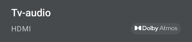

  • cypress3d
  • Laatst online: 19-10 11:57
Afbeeldingslocatie: https://tweakers.net/i/ie4VNwl7gHUFqqWTYADRYvTAIQ0=/x800/filters:strip_exif()/f/image/nBZI4M2So1aj5thWNvz7dgmb.png?f=fotoalbum_large
Hebben jullie dit ook? Is gewoon Dolby content maar de app geeft wat anders aan. Heb de app er al opnieuw op gezet maar het blijft er staan.

cypress3d schreef op maandag 9 juni 2025 @ 17:56:
Nee, dit krijg ik bij de film "6 underground" op Netflix
Afbeeldingslocatie: https://tweakers.net/i/aSfSJ-qiqORMz3NWXb_-oVKpE9s=/800x/filters:strip_icc():strip_exif()/f/image/ETZKxbowS5AdYEFcJTem2pYA.jpg?f=fotoalbum_large
  • cypress3d
DON PAPA schreef op maandag 9 juni 2025 @ 18:05:
Thanks ff een reset en klaar 👍

  • Palomar
Ik heb een beam gen 1 aangesloten op een Samsung tv via hdmi arc. Dat werkte altijd prima. Onlangs wegens een verbouwing de boel een paar maanden afgekoppeld gehad. Van het weekend de tv en Beam weer aangesloten, echter krijg ik nu geen geluid meer uit de beam via de tv. Puntsgewijs:
- Muziek afspelen via de app op de beam werkt wel gewoon
- als ik naar haar hdmi kanaal ga waar de beam op zit zie ik gewoon die lsd trip patroontjes. Ze zijn dus verbonden
- ik zet op de tv de geluid output op hdmi receiver. Het blijft dan stil, ook als ik het volume verhoog
- in de sonos app zie ik niet dat de tv iets afspeelt
Iemand een idee wat er aan de hand is en hoe ik dit weer werkend krijg?
  • Laagheim
  • Laatst online: 21-10 17:38
Palomar schreef op maandag 14 juli 2025 @ 22:28:
HDMI kabel vervangen.
  • Palomar
Paar kabels geprobeerd (overigens geen idee of ze de juiste hdmi versie waren...) maar ook geen geluid. Sonos app gaat bij de instel wizard ook aan dat er geen ARC signaal was. Uiteindelijk alles van het stroom gehaald en opeens werkt het weer...
  • Palomar
Ok... En volgende keer dat ik de tv aanzette werkte het weer niet. Paar keer kabels opnieuw erin, tv en Beam uit en aan gezet. Soms lijkt de sonos app de tv wel te zien, want als ik met de afstandsbediening van de tv het volume aanpas zie ik dat wel veranderen in de app. Maar geen geluid...
Uiteindelijk aangesloten via spdif (met dezelfde hdmi kabel) en dat werkt wel. Ik hou het eerst wel even zo, tenzij dat nadelen geeft tov hdmi ARC, maar dat zullen we zien...
Of is dit wel een bekend probleem dat het inderdaad aan de kabel ligt?
(Edit) Voor de zekerheid maar een nieuwe kabel besteld.
[ Voor 12% gewijzigd door Palomar op 15-07-2025 21:55 ]
