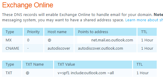

ik krijg op de office365 site te zien :
Type Prioriteit Hostnaam Adres waarnaar wordt verwezen TTL
MX 0 @ xibis-eu.mail.eo.outlook.com 1 uur
CNAME - autodiscover autodiscover.outlook.com 1 uur
Type TXT-naam TXT-waarde TTL
TXT @ v=spf1 include:outlook.com ~all 1 uur

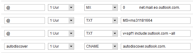

Ik heb de DNS aan Microsoft overgelaten. De database records die in de DNS Tool van argeweb staan hebben adressen in de 10.x range en het heeft uiteraard geen zin om deze bij Microsoft in te voeren. Heb dus enkel een record www kunnen aanmaken.

Probleem opgelost. Heb gewoon de records ingevoerd zoals ze bij Argeweb staan en dat werkt!.
