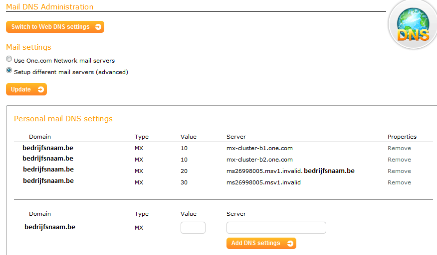

Of ik ben echt achterlijk aan het worden, of het gaat gewoon te traag:
Ik heb een klant die zijn domeinnaam bij one.com heeft afgenomen (.be). Deze had bij one.com een aantal mailboxen. Om de migratie naar Office 365 te doen moest ik hetTXT record aanmaken voor domainverificatie: gaat bij One.com niet, dus ik moet de alternatieve methode gebruiken: MX record bij aanmaken...
Ik heb dus bij One.com gewisseld van "simple mail" naar "advanced settings". Simple mail houdt in dat One.com alle boxen bijhoudt en je niets van MX te zien krijgt (idiot-mode). Als je naar advanced gaat zou je in principe de mogelijkheid moeten hebben om nog steeds de MX records van One.com in te geven, dit werkt nog steeds niet, mails komen niet meer aan op het domein. Ik denk dat de overzet van Simple naar Advanced er ook voor zorgt dat mails niet meer geaccepted worden in de mailboxen van One.com.
Dus, we gaan versneld over naar Office 36. In de domeinverificatiepagina geven ze het volgende aan:
Alias of hostnaam : @
Bestemming of verwijzen naar-adres : ms26998005.msv1.invalid
TTL : 1 uur
Een @-teken in DNS, staat toch gelijk aan het domein he? Dus "bedrijf.be"?
Ik heb dan maar als volgt ingesteld:
One.com
Lijkt dit voor jullie correct?
Edit: gewoon geduld hebben dus :) . Het werkt oOo

Ik heb net exchange online van office 365 aangevraagd. In ons bedrijf hebben we maar drie gebruikers. Deze heb ik nu alle drie toegevoegd. Nu moet ik alleen nog het domein toevoegen. Ik kan mijn domein niet zelf beheren via het web, maar moet dit via mijn provider doen. Om het domein te verifieren kan ik kiezen tussen TXT record of MX record. Het TXT record wordt aanbevolen. Welke kan ik nu het beste kiezen? Ik wil namelijk nog wel dat mijn website blijft werken.
Tevens heb ik nu de drie bestaande mailadressen via pop3. Deze gaan na de verificatie van het domein toch automatisch naar office 365 (email adres is identiek uiteraard)? Of moet ik hier nog iets speciaals voor doen?
30x sf175s + gw5000-dt op oost
VivaAtloni schreef op dinsdag 07 augustus 2012 @ 20:47:
Het TXT record is zeker aanbevolen en dit biedt verder nog geen aanpassingen aan je huidige situatie. Ook je pop3 mailboxen zullen nog gewoon blijven werken. Pas op het moment dat je domeinnaam actief is binnen Office365 kun je de 3 emailadressen aanmaken (+ eventuele aliassen) en als dat gereed is zet je de MX records om naar de aangegeven records. Vergeet ook niet het autodiscover.domein.nl naar autodiscover.outlook.com te laten verwijzen. Dit zorgt er voor dat implementatie op alle fronten eenvoudiger gaat..

  • VivaAtloni
  • Laatst online: 21:07
Verwijderd schreef op dinsdag 07 augustus 2012 @ 22:03:
Ok thx. Ik heb net de TXT aanpassing aangevraagd bij domeinnaam provider. Dan moet ik dus verifieren. En dan dus nog een keer de MX records laten aanpassen bij de domeinnaam provider of gaat dit automatisch?
  • Razwer
  • Laatst online: 17-09 21:20
VivaAtloni schreef op woensdag 08 augustus 2012 @ 08:51:
dat gaat niet automatisch
