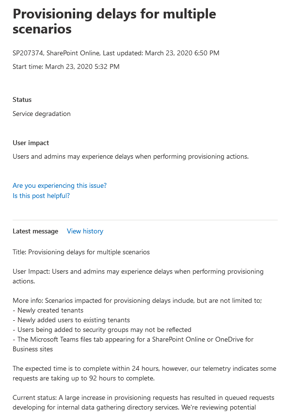

Misschien kan iemand ons helpen.
Wij proberen hier teams in te regelen. Licenties zijn allemaal netjes gekoppeld. In AAD zijn 90 gebruikers (moeten er straks 3500+ zijn) geupload in de Group dmv CSV.
Deze zie je terug in de Teams in de Teams Admin center.
Echter: in de client app en web app kun je deze niet toevoegen als Member.
Dus de Bulk lukt niet terwijl ze in de Admin wel "member" zijn.
Als ik een member verwijder uit de Teams Admin omgeving en deze weer toevoeg, dan is hij wel zichtbaar binnen de Client omgeving.
Dit is echt zeer vervelend. Zie ik iets over het hoofd? Of moet ik echt medewerker voor medewerker handmatig gaan toevoegen?!

Wanneer zijn de gebruiker aangemaakt via bulk? Door de grote toenamen van teams users duurt het provisioning van users langer dan normaal. Ik heb 36 uur moete'n wachten tot alles werkte in 2 tenants.
  • SimD
  • Laatst online: 22:48
thieske1 schreef op donderdag 19 maart 2020 @ 11:04:
Yes! Je had helemaal gelijk. Vanochtend werden ze ineens zichtbaar. Eindelijk! Heeft meer dan 24 uur geduurd. Morgen 3500 medewerkers toevoegen. Ben benieuwd hoe lang dat duurt..

SimD schreef op donderdag 19 maart 2020 @ 17:52:
Hou aan dat het 48 uur kan duren voordat alles zichtbaar is voor de gebruiker.
  • SimD
thieske1 schreef op donderdag 19 maart 2020 @ 19:02:
Gaan we doen. Zal even terugkoppelen hoelang het allemaal heeft geduurd. Thanks voor de hulp!

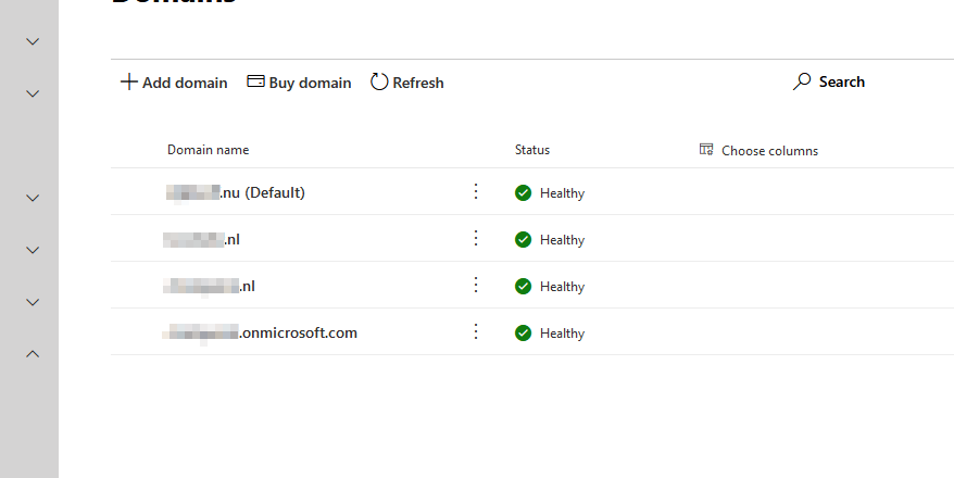

Misschien nog 1.
Ik heb 3 domeinnamen.
Enig idee of ik deze 3 domeinnamen kan gaan gebruiken binnen business essentials office 365?
  • chickpoint
  • Laatst online: 31-07 10:18
pitchdown schreef op zaterdag 21 maart 2020 @ 14:00:
Misschien nog 1.
Je kan meerdere domeinen instellen in je O365 omgeving. Deze kan je dan ook weer gebruiken om mail mee te versturen/ ontvangen.
Let wel op dat je per mail adres een licentie af moet sluiten, een alias aan moet maken of een shared mailbox aan moet maken.
Afbeeldingslocatie: https://tweakers.net/i/IQmA7kmOH32szxid9mHJoWjvWZ8=/800x/filters:strip_exif()/f/image/3IPmDPgzCq6m7QiWfuV9G0kJ.png?f=fotoalbum_large

  • chickpoint
Het is belangrijk om in deze tijd even goed het Service Health dashboard in de gaten te houden. Daar staat je vraag namelijk al beantwoord.
Afbeeldingslocatie: https://tweakers.net/i/mphRcC_4pG0oMRqNfLtuk308_3Y=/f/image/xj12ljQFPqHmmOsbrlK7vMJN.png
Ik heb echt geen 9 tot 5 mentaliteit! Eerder 10 tot 3...
  • GrasshopperNL
  • Laatst online: 05:40
chickpoint schreef op dinsdag 24 maart 2020 @ 08:49:
Daar heb je wel gelijk in, maar dit speelt bij mijn klant bijvoorbeeld al dik een week, terwijl er nu pas officieel melding van is.
