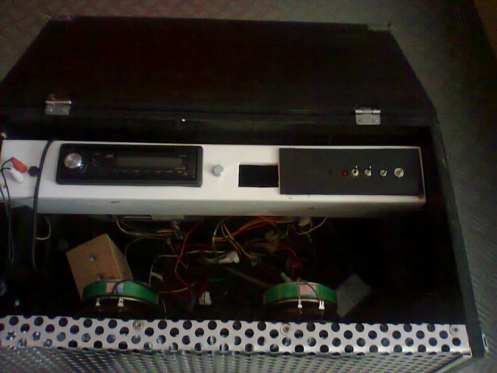

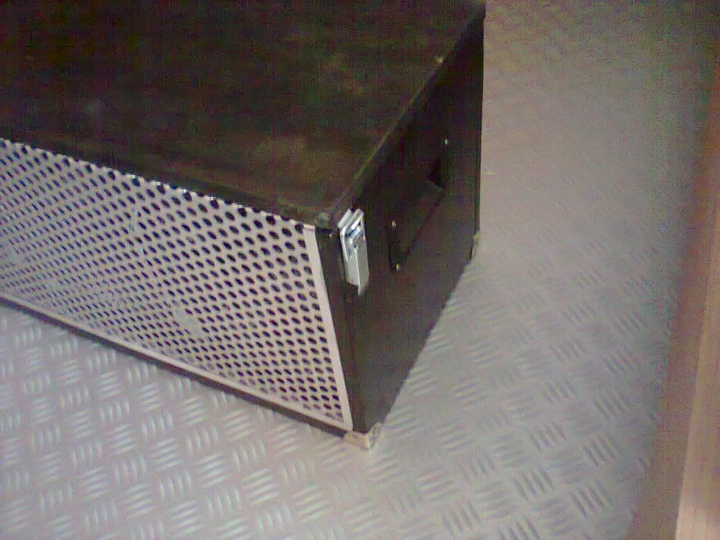

Zo mijn krat is bijna af
Afbeeldingslocatie: http://i1124.photobucket.com/albums/l577/Patjehuh/Foto0077.jpg
Afbeeldingslocatie: http://i1124.photobucket.com/albums/l577/Patjehuh/Foto0080.jpg
Afbeeldingslocatie: http://i1124.photobucket.com/albums/l577/Patjehuh/kistbinnenpaneel.jpg
kist bevat:
-De marqant 200 Watt speakers,
-Jvc autoradio
-Powerled
-Powerled versterker aan
-Net voeding 12 volt 2 amp
-Dubbelpolige wisselschakelaar voor handmatige accubewaking
Schakelaar switchen naar autoradio/versterker
schakelaars voor zwitchen geluid van autoradio/versterker
twee bouten voor de -/min en +/plus polen voor de accu op te laden
Wat moet er nog bij?
Volt meter
Druk knop voor voltmeter
En wat afwerk lijstjes
Srry voor brakke fotos, rare telefoon
Volgende project word een mega kist met 35 accus >:)
[ Voor 9% gewijzigd door Webstarr op 08-08-2011 14:35 ]

Ik heb hier een paar foto's van mijn kratradio.
Hij is nog niet helemaal af
Er moet nog een versterker en een adapter in.
Ben benieuwd of jullie nog toevoegingen of tips hebben.
Afbeeldingslocatie: http://i51.tinypic.com/2lq1z7.jpg
Afbeeldingslocatie: http://i53.tinypic.com/s426fc.jpg
Afbeeldingslocatie: http://i51.tinypic.com/20l1atw.jpg
Afbeeldingslocatie: http://i55.tinypic.com/a47nsm.jpg
Afbeeldingslocatie: http://i54.tinypic.com/ka0iol.jpg

@ Stijn: WTF :D Ik heb het idee dat je kist te klein is O-)
Klopt de accu past er niet in haha :+

Dat niet alleen, ook voor je bass :P

Heb je al overwogen om 'm basreflex te maken? Je kan hem bijv. afstemmen op 40Hz. Is wat aan de lage kant, maar dat kan geen kwaad (basreflex afgestemd op 0Hz is in feite een gesloten kast).
De poorten kan je berekenen met WinISD. Kies een willekeurige driver, kies 'vented', een willekeurige alignment en vul dan het nettovolume van je kist in. Bij 'tuning freq.' vul je 40Hz in. Bij de tab 'vents' kies je dan hoeveel poorten je wilt en welke diameter ze moeten hebben. WinISD rekent dan uit hoe lang ze moeten worden.
Bedankt,
Ja wel overwogen, en ik wil het nog steeds maar omdat ik er verder niet zo heel veel verstand van heb en geen idee welke diameter en lengte deze moeten zijn.
Mijn kist heeft een inhoud van 21.735L
Maar verder kom ik niet, welke diameter en waar kan ik het best z'on buis halen?
