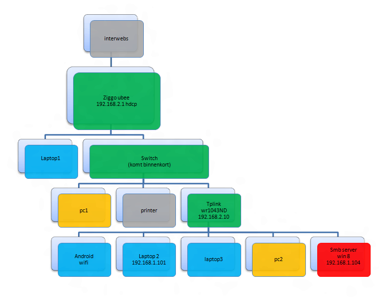

Tacoos schreef op zondag 23 september 2012 @ 21:32:
Het gast net deelt ip adressen uit in de range 192.168.3.1 vs 192.168.2.1 voor t lokale net (althans, dat zou ie moeten doen). Je kunt aanvinken dat de dhcp server moet draaien ook al ziet ie nog meer dhcp servers maar dat helpt niet
Wat ik ervan begrijp is dat de wireless niet op komt, maar verder snap ik het nog niet.
Zonder meer informatie over je huidige configuratie kan ik er weinig concreet over zeggen.
Post anders eens je configuratie. En dan aub niet screenshots van LuCi of copy-paste van je configuratie files.
Maar gooi de inhoud van /etc/config/{network,wireless,dhcp} eens online in bijvoorbeeld pastebin.
Of maak een backup archief (zo'n .tar.gz) van je configuratie met LuCi en maak die online beschikbaar (bv. middels Dropbox en public sharen).
Verwijder in beide gevallen wel even je wireless key en eventuele andere privé informatie uit je configuratie.
Dat kan met de .tar.gz ook, want die is prima te openen met WinRAR/7-zip en vervolgens met een text editor.

mrc4nl
Procrastinatie expert
Compizfox schreef op donderdag 04 oktober 2012 @ 20:58:
Je bedoelt Windows Filesharing met NFS/SMB? Laatst nog langsgekomen op GoT: Router achter router NAS
NetBIOS blocking uitzetten ;)
lijkt er op maar mij geval is toch anders.
voor zover ik heb getest kan het verkeer vanaf de tplink wel naar de ziggo maar niet andersom (ik krijg dan timeouts. alsof die tp link inkomend verkeer blokkeerd.
ik draai stock rom, maar wil best wel openwrt installeren als dat beter is
schematje
Afbeeldingslocatie: http://tweakers.net/ext/f/V2ZOT7TbZuZYINFB6HXbkdzf/thumb.png
bedoeling is dat elke pc de server kan benaderen
ora et labora
  • Compizfox
  • Laatst online: 12:13
Compizfox
Bait for wenchmarks
mrc4nl schreef op donderdag 04 oktober 2012 @ 23:40:
schematje
Ja, als je NAT aan hebt staan is dat al helemaal logisch natuurlijk. Dan zul je de ports moeten forwarden.
Wat je nu hebt, is dat je 2 thuisnetwerken hebt. Je eerste netwerk is het LAN van de Ubee en de WAN van je TP-Link. Daar zitten nu die laptop1, pc1 en printer in.
Je 2e netwerk is alles onder de TP-Link. Al die laatste clients kunnen bij het netwerk tussen de Ubee en de TP-Link, net zoals je bij het netwerk kunt wat daar weer boven ligt (namelijk het internet)
Maar andersom gaat niet. Net zoals een random niet vanuit het internet bij jouw thuisnetwerk kan.
Wat daar voor zorgt is NAT, iets wat benodigd is als je aan de WAN-kant maar 1 IP-adres hebt, en je aan de LAN-kant een (thuis)netwerk wilt hangen. NAT gebruik je dus in elk huishouden omdat je van je provider maar 1 IP krijgt.
Nu heb je dubbele NAT, omdat je 2 routers hebt. Tussen die 2 routers heb je ook nog eens clients hangen, wat ervoor zorgt dat je dus 2 semi-gescheiden thuisnetwerken hebt.
Je kunt van de TP-Link alleen de LAN-poorten gebruiken. Maar dat is wel jammer, want dan degradeer je hem tot switch en laat je al het beheer over aan de Ubee. Daar heb je hem vast niet voor gekocht ;)
Wat dus beter is, is dat je je TP-Link direct achter je Ubee hangt, op dezelfde manier als je het nu hebt (dus met NAT en op de WAN-poort). Zoek dan in de Ubee naar de optie van het DMZ en hang je TP-Link in het DMZ van de Ubee.
Hiermee schakel je in de in feite NAT uit op de Ubee (mits de TP-Link de enige client is, wat ook de bedoeling is)
Verder sluit je alle clients (PC's, server, laptops) aan ACHTER je TP-Link, eventueel achter een switch die achter de TP-Link hangt.
Op die manier maak je gebruik van de TP-Link als router, en heb je alles in 1 netwerk.

  • mrc4nl
  • Laatst online: 31-10 02:35
mrc4nl
Compizfox schreef op donderdag 04 oktober 2012 @ 23:51:
*ingekort*
ah. duidelijk. alleen zo jammer dat het allemaal op zo'n uber vervelende locatie is.de tp link heb ik zo ver mogelijk van de ziggo ding afstaan vanwege het draadloze bereik(meer snelheid op mijn "stekkie").
nu moet ik m er dus vlak achter zetten, en dus snelheid verlies
dus de 3 opties zijn
1.alles achter de tp link. en zet de wlan van de ziggo uit.
2. de tp link als switch en de wan poort niet aansluiten.en dus geen last heb van NAT (maar ook het wlan gedeelte niet meer kan gebruiken?)
3. alles zo laten en op de tp-link de poorten forwarden naar de server
ora et labora

  • Compizfox
Compizfox
Bait for wenchmarks
mrc4nl schreef op vrijdag 05 oktober 2012 @ 00:32:
Dat "er vlak achter" bedoelde ik netwerktechnisch, dus fysiek kun je ze wel een afstand van elkaar afzetten. Dan moet je er gewoon een lange kabel tussen doen. Maar wat ik bedoelde is dat je iig niets anders direct op de Ubee aansluit, maar alles na de TP-Link.
Jup.
Je kunt WLAN nog wel gebruiken, de TP-Link gedraagt zich dan als switch met WiFi accesspoint. Echter, dit lijkt me gewoon jammer van de TP-Link als routerfunctie.
Ook een mogelijkheid, maar dit raad ik sterk af omdat je dan gewoon 2 gescheiden thuisnetwerken hebt. Lijkt me totaal niet praktisch imho.
Gewoon een heel grote verzameling snoertjes
