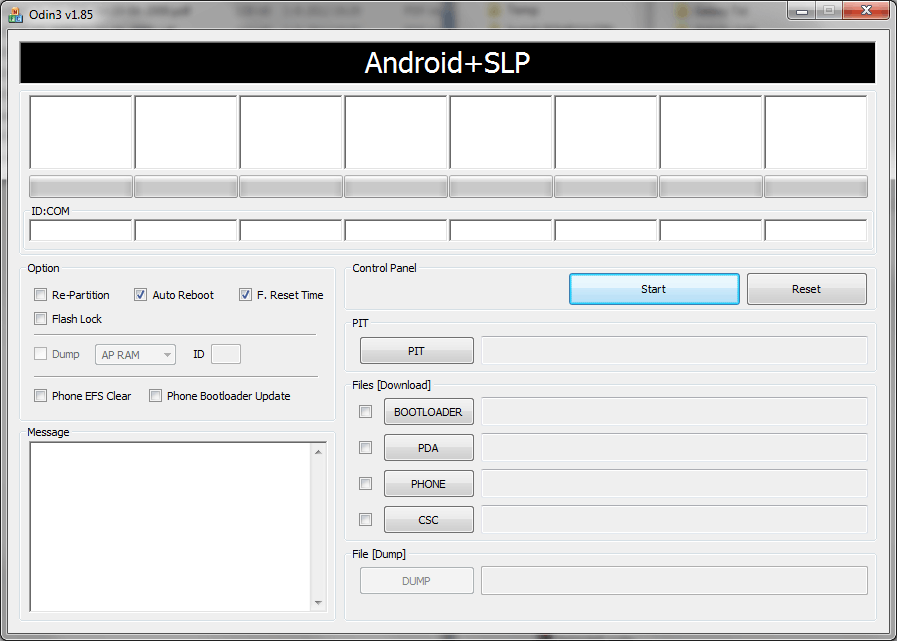

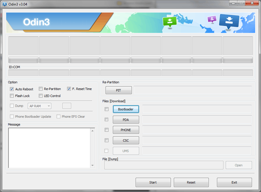

Maakt het er voor mij niet duidelijker op. heb zojuist de I9100XWLPD met I9100XENLP5 gedownload van samfirmware. Ga deze via Odin PDA flashen en volgens mij heb ik dan een stock ROM met root en kan ik een andere ROM flashen, toch :? ? volgens deze link: http://www.androidworld.n...en-kernel-met-root-2.html

Siers schreef op woensdag 01 augustus 2012 @ 16:05:
Als je hem van Samfirmware heb, is dat alleen de stock rom. Het gedownloade bestand I9100XWLPD_I9100XENLP5_XEN.zip pak je uit en vul je bij Odin in bij het PDA gedeelte. Verder alles zo laten als het staat, en op start drukken.
Na het flashen van je rom ( uitgepakt, ook invullen bij PDA) kan je hem rooten met CF-root en krijg je CWM. Voor XWLPD XEN kan je deze CF-root gebruiken: CF-Root-SGS2_XX_NEE_LPD-v5.5-CWM5.zip. Daar staat wel NEE als CSC genoemd, maar voor de kernel maakt dat niet uit. Het PDA gedeelte is hetzelfde (LPD).
Hierna ben je geroot en kan je je custom rom flashen. Zet de zip hiervan op je sd-kaart of intern geheugen (zip niet uitpakken), en boot naar de recovery door als het toestel uit staat de knoppen <volume UP>, <Home> en <Power> tegelijk in te drukken totdat je de recovery voor je neus hebt.
Kies in de recovery voor 'flash zip from (internal) sd-card' en zoek je zip op. Na bevestiging gaat hij flashen.
aangezien je al een custom rom noemde ging ik er van uit dat je bekend was met flashen, en heb ik de korte uitleg gegeven. Ik hoop dat dit wat langer/duidelijker was. Zoals hierboven al genoemd kan je ook een custom rom zoeken waar een Odin versie van is, dan kan je die in eens flashen met Odin in het PDA gedeelte en heb je ook root

nog even een vraagje: ik zie dat er Odin3 V1.85 is en een versie Odin3 V3.04, wat is het verschil en welke moet ik gebruiken?

Siers schreef op woensdag 01 augustus 2012 @ 21:22:
3.04 is een nieuwere versie. Die ziet er iets anders uit dan 1.85, maar werkt bijna hetzelfde. De meeste guides gaan uit van 1.85, dus als je guides wil met kloppende plaatjes, zou ik die nemen. Als je een beetje begrijpend kan lezen kan je ze beide gebruiken.
Zie hieronder een screenshot van beide, ze zijn bijna hetzelfde. Beide herkennen de SGS2
Odin 3 versie 1.85
Odin 3 versie 3.04

thx, heb net back-ups gemaakt en ga het morgenvroeg proberen, alvast bedankt voor je info en uitleg, zal morgen verslag uitbrengen...

Vraagje, de download bevat alleen een bestand "I9100XWLPT_I9100XXLQ6_I9100XEULPA_HOME.tar.md5", wat dus de PDA is. Kan ik gewoon Odin opstarten, dit bestand kiezen en op start drukken?
Mijn telefoon draait nu op 2.3.6. Of moet ik eerst opnieuw partitioneren en/of wipen?

Gewoon die tar.md5 invullen bij PDA, en dan op start meppen. Verder nergens aankomen. Zie voor de standaardinstellingen mijn screenshots een paar posts terug
oh en tip: gebruik Afbeeldingslocatie: http://tweakimg.net/g/forum/images/icons/edit.gif als je wat wil toevoegen aan de thread en je hebt zelf als laatste gepost

Thanks, is gelukt. Moest daarna nog wel een factory reset een wipe cache doen, anders bleef hij hangen in het boot logo.

Dat kan inderdaad. Ik probeer het eerst altijd zonder, want het scheelt tijd als het gewoon werkt, maar zo niet, even wipen en je bent klaar om te gaan. Succes met instellen, en ik hoop dat hij zo stabieler is dan je eerdere ervaringen met 4.0.3
