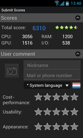

nav de Antutu posts hierboven heb ik die ook even gedraaid op mijn stock XXLPW met alleen JKay's mod 14.1 en verwijderde Samsung-meuk:
Afbeeldingslocatie: http://tweakers.net/ext/f/fSTolefuJ52Fw8pU0nsl4qKY/full.png
Loopt in de praktijk ook erg soepel en batterijduur is acceptabel. Ik haal normaalgesproken het eind van de werkdag zonder bijladen, tenzij ik een boel loop te kutten of mijn navigatie gebruik.

Gebruiken jullie een andere modem dan standaard, zo ja welke?
Afbeeldingslocatie: http://img29.imageshack.us/img29/6209/9f8cd.jpg
Ik kwam ergens deze tegen. Heb sinds een update het gevoel dat het Wifi signaal zwakker is geworden, dus ben even aan het testen.
[ Voor 17% gewijzigd door Franco10 op 30-07-2012 20:07 ]

Franco10 schreef op maandag 30 juli 2012 @ 20:06:
wifi heeft niets te maken met de modem, de kernel zorgt voor wifi
