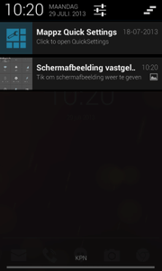

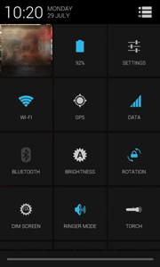

Deze app (Mappz Quick Settings, ik gebruik de pro versie) gebruikt nagenoeg geen resources en staat als persistent notification in mn dropdown menu en met een 100% transparante notificatie in de statusbar. Daarnaast start ik m met een gesture door (zo heb ik het ingesteld) op het linker deel van de statusbar naar beneden te swipen. Rechter deel van de statusbar blijft zo voor het reguliere notification screen en voor de settings button.
Wel heb ik ook JB Style Reloaded geflashed, en daarbovenop een extra mod om de toggles uit het dropdown menu te verwijderen. Ik gebruik ze relatief weinig. Hiervoor gebruik ik dan weer een app om ze CM style te krijgen:

@plaatje, ah heten dat quicksettings
Dat bedoelde ik met toggles. Die zaten vroeger inderdaad gewoon bovenaan de notificaties.
