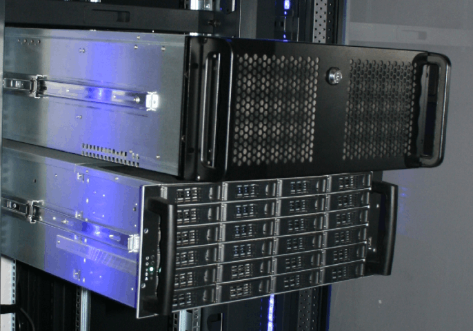

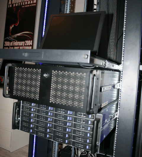

Ik zal ook eens een duit in het zakje doen, met onderstaande hekkensluiter :)
Afbeeldingslocatie: http://tweakers.net/ext/f/bEB8y0MkJnxZbf2MO9HoJVc1/full.png
System specifications
ComponentValue
CaseRi-vier RVS4-06A
ProcessorIntel Celeron G2020
RAM24 GB
MotherboardASRock B75 Pro3-MM
LANMyricom 10G-PCIE-8A-C (B2B iSCSI to VMware))
LAN2x Intel Gigabit Pro 1000GT (Channel to LAN)
PSUSeasonic G-Serie 450Watt
Controller IBM M1015
Disk5 x Seagate Desktop HDD.15 4TB (zRaid)
Disk5 x WD Green WD40EZRX (zRaid)
SSD2 x Crucial M500 120GB
Brutto storage 40 TB
Netto storage 28,5 TiB
OSFreeNAS 9.2.7
FilesystemZFS
Rebuild timeZFS: depends on used space.
UPSBack-UPS CS 450
Power usageAround 100w
Pic's
Afbeeldingslocatie: http://tweakers.net/ext/f/L3tR8UpppyWCeDg612gEcJbH/thumb.pngAfbeeldingslocatie: http://tweakers.net/ext/f/WO5zdHPtP9WafwEG8wAQonaS/thumb.pngAfbeeldingslocatie: http://tweakers.net/ext/f/vYz5PIIencqPCSqlDR0m6g0n/thumb.png
Afbeeldingslocatie: http://tweakers.net/ext/f/Z340EEaMAxOTLUS2r1UySRIN/thumb.pngAfbeeldingslocatie: http://tweakers.net/ext/f/ISoRVc3J2aZ1zu9J8SicWeHh/thumb.png
Intro
De build is langzaam geevolueerd in de staat waar hij nu in is.
Mijn oude server bestond uit een Q6600 en 8GB memory, een Highpoint 2340 met 8x1TB in Raid5.
Daarnaast had ik een losse VMware server met gelijke hardware. Deze beide vervangen door een alles in 1 build.
Supermicro X9SCM-IIF, 32GB ECC Mem, Intel Xeon 1230v2 en een IBM 1015 met de 5x4TB's via passtrough doorgegeven een VMware.
Dit heeft stabiel en naar tevredenheid gedraaid, de FreeNAS VM nam echter 8GB memory in beslag, waardoor ik besluit de boel weer uit elkaar te trekken.
Het Asrock B75 bord diende toen met de 8x 1TB en 16GB memory als backup server. Deze 2 heb ik toen omgebouwd naar de huidige build.
Networking
Omdat ik de maximale performance wilde halen heb ik besloten om een directe koppeling te maken naar mijn VMware server.
Na veel google een geschikte, en betaalbare kaart gevonden welke door zowel ESX als FreeBSD worden ondersteund.
Read /Write performance is rond de 500 MB/s over iSCSI.
NFS is een ander verhaal. Na wat tuning haal ik hier nu +- 80MB/s Write, 550MB/s read.
De koppeling naar mijn LAN is uit noodzaak gedaan via PCI kaarten.
2 Intel Pro 1000GT's vormen een channel naar mijn LAN switch (HP 2900)
Toekomst
De huidige setup heeft een flink aantal beperkingen, dit komt omdat het systeem zo gegroeid is.
Het Asrock bord heeft slecht 2 PCI-E 16x sloten. Deze zijn nu beide in gebruik door de 10Gb NIC en de IBM HBA.
Ik twijfel nog over een upgrade van het moederbord.
Eigenlijk wil ik een supermicro met IPMI en ECC, dit is echter weer een kostbare upgrade.
Mogelijk kies ik voor een desktop board met meer PCI-E sloten zodat ik in ieder geval de storage kan upgraden (extra HBA)
en de 2 Intel PCI NICs kan vervangen voor een Quadport NIC.

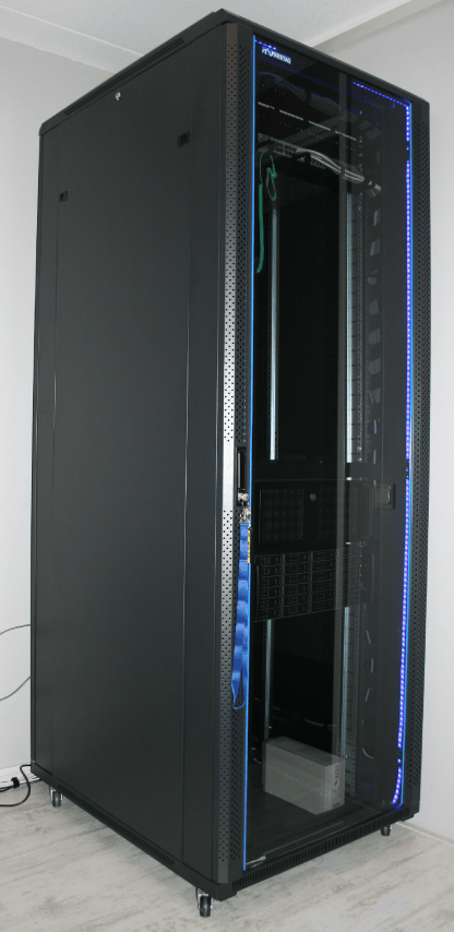

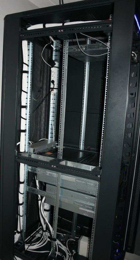

Extra info
Het 19inch rack heb ik nieuw op de kop getikt via marktplaats. Echt een gelukstreffer voor € 350,-
De VMware server zit in een Ri-vier RV-416N waar de fans van zijn vervangen door Noiseblockers.
Dit geld ook voor de fans van de RVS4-06A. De fans van de HP 2900 heb ik zelf vervangen voor stille 40mm fans.
Het bovenste patchpaneel heeft 24 CAT6 kabels afgemonteerd, de andere kant van deze bundel zijn RJ45 afgemonteerd.
Een server sluit ik aan op de bundel, waarna ik hem patch op de HP switch.
Het onderste paneel is voor de toekomst, daar komen de aansluitingen van de huis-bekabeling op.
Edit: 5x 4TB toegevoegd aan de pool.
2x 5x4TB zRaid nu :*)

  • GioStyle
  • Laatst online: 23:11
Netjes! Hoe bevalt de RVS4-06A jou? Stevig? Heb je toevallig ook een foto van de backplanes? :)
  • Extera
  • Laatst online: 22-06 02:20
Thanks!
De kast bevalt prima, het enige nadeel vind ik de rails, de kast kan niet ver genoeg uit het rack om bijvoorbeeld een insteekkaart te vervangen. Bouwkwaliteit vind ik, voor een thuisserver voldoende.
Ik heb wel de fans vervangen, de kast is standaard best een herrieschopper. Ook het feit dat je 8x 4 pins molex nodig hebt is een nadeel vind ik.
Foto's van de backplane heb ik niet, en zijn lastig te maken nu kast in het rack zit.
Mijn Serverrack - iRacing Profiel

  • Q
  • Laatst online: 21:24
Q
Au Revoir Mon Capitan! 😭
Leuke build, ik ben stront jaloers op je rack, dat is echt precies wat ik zoek.
Wat zijn je HDD temps als ze draaien?
  • Extera
Thanks! Dat was echt een gelukstreffer!
Ik heb eerder een rack gehad, een 2e hands, wit, met beschadigingen...
uiteindelijk besloot ik pas weer een rack in huis te halen als tenminste zwart zou zijn en een beetje mooi zou tonen. Deze gaat nooit meer weg.
De disktemps zijn ongeveer 35 graden.

(12-5-2014)
Even een update de kasten hangen nu :)

  • thibautb
  • Laatst online: 15-07-2024
Hier is mijn systeem, na veel spreken over dat ik het wou maken heb ik eindelijk iets gedaan... Mijn server wordt vooral voor series en films gebruikt, dat via plex.
Tabel met systeem info
ComponentValue
CaseX-CASE RM 424-EX -GEN II - 24 HOTSWAP BAYS, USB3 , 120MM FANS RAILS - SAS EXPANDER BACKPLANE - SGPIO
CPU Intel pentium G3240
RAM 2x8G, 1x4G, 1x2G
MotherboardH97M Pro4
Operating systemFreenas 9.3
ControllerIBM 1015 + onbekende sas expander van mijn xcase case
Hard drive10 x 4 tb seagate desktop drives, 5 x 3 tb seagate desktop drives
RAID array configuration Raidz, per vijf 4 tb schijven raidz en dan het eerste volume expanded met een tweede raidz van 20tb. Raidz voor 5 x 3 tb volume
44 tb (55 tb bruto)
NetworkStandaard gigabit, gaat nog uitgebreid worden met extra pcie kaart.
UPSNee, nog niet
Filesystem ZFS
Idle power usageNog niet gemeten.
Afbeeldingslocatie: http://i1283.photobucket.com/albums/a560/thibautbollen/Server1_zps60uwovs3.png
Afbeeldingslocatie: http://i1283.photobucket.com/albums/a560/thibautbollen/Server2_zpsr9udgl5f.png
Afbeeldingslocatie: http://i1283.photobucket.com/albums/a560/thibautbollen/Server_zpswzb5g41d.png
En voor de mensen die het opmerken, als tijdelijke oplossing staat het in de gastkamer 8) . Ik ga over wat tijd wel nog het volume vergroten, zeker dat van de series met meer 4 tb schijven. Dit is dus een temporarely solution :+ . Ik ben trouwens heel tevreden over mijn case :) hij is wat aan de dure kant ookal is het nog steeds goedkoop, maar is van hele goede kwaliteit en ook goedkope verzending.

  • BartNL
  • Laatst online: 21:17
thibautb schreef op maandag 18 mei 2015 @ 19:40:
Hier is mijn systeem, na veel spreken over dat ik het wou maken heb ik eindelijk iets gedaan....
qua kast deel ik je mening. Interessantste aan je setup is denk ik de combinatie SAS expander en ZFS die je in de praktijk weinig ziet. Interessante is dan of de performance vergelijkbaar is aan een vergelijkbare ZFS setup zonder expander.
  • thibautb
BartNL schreef op maandag 18 mei 2015 @ 21:48:
Dat was voor mij gewoon het goedkoopst, als ik echt wet meer geld had zou ik ook gewoon gegaan zijn voor xeon met 3 ibm 1115 in een norco kast met deftige server psu's en ook betere schijven, maar niet iedereen kan zo goed leven. Dit is gewoon voor mij de perfecte oplossing. Met SAS expander heb ik eigenlijk geen problemen ik kan alles juist zien van mijn schijven en alles werkt tot nu toe correct.
