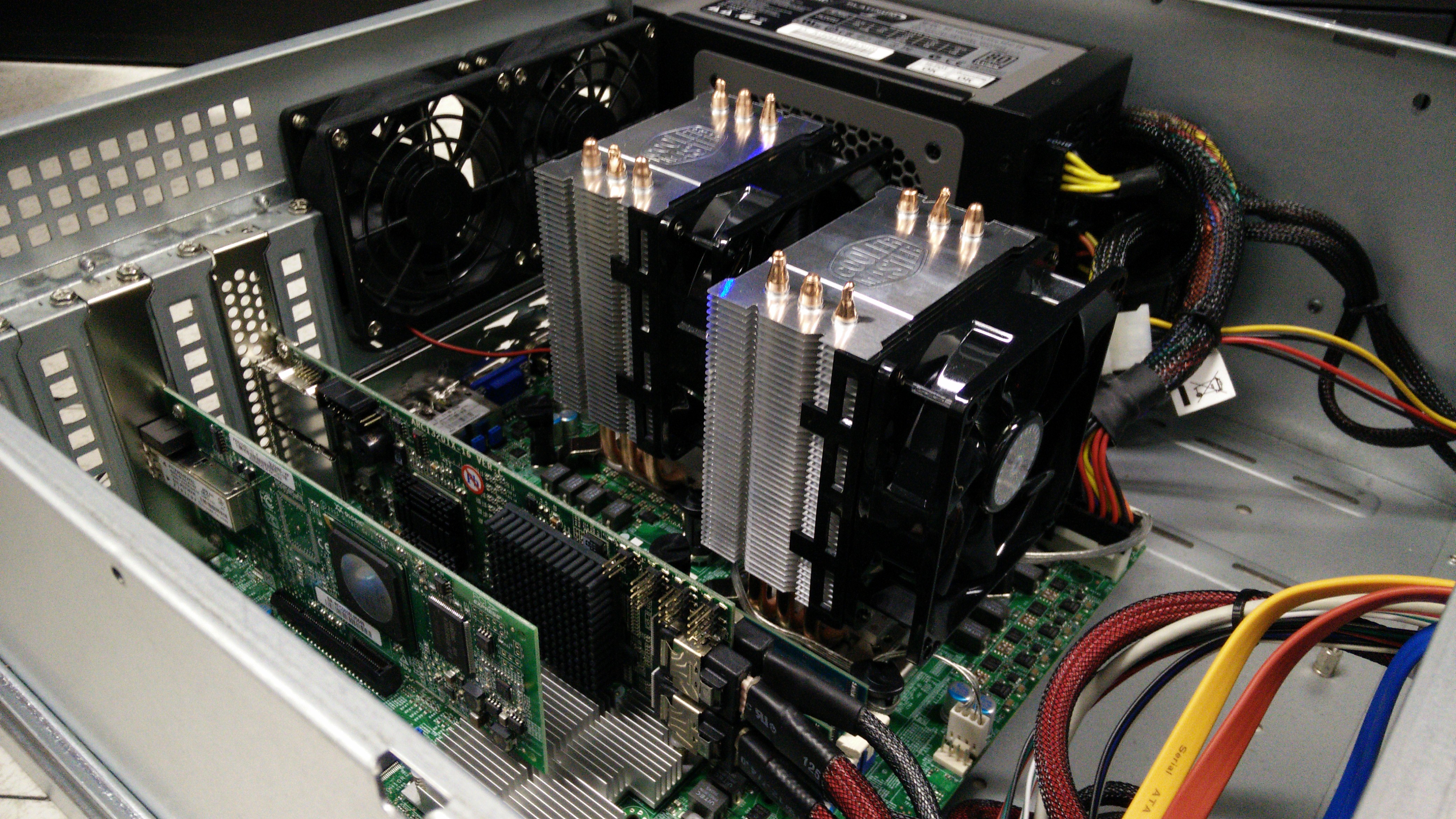

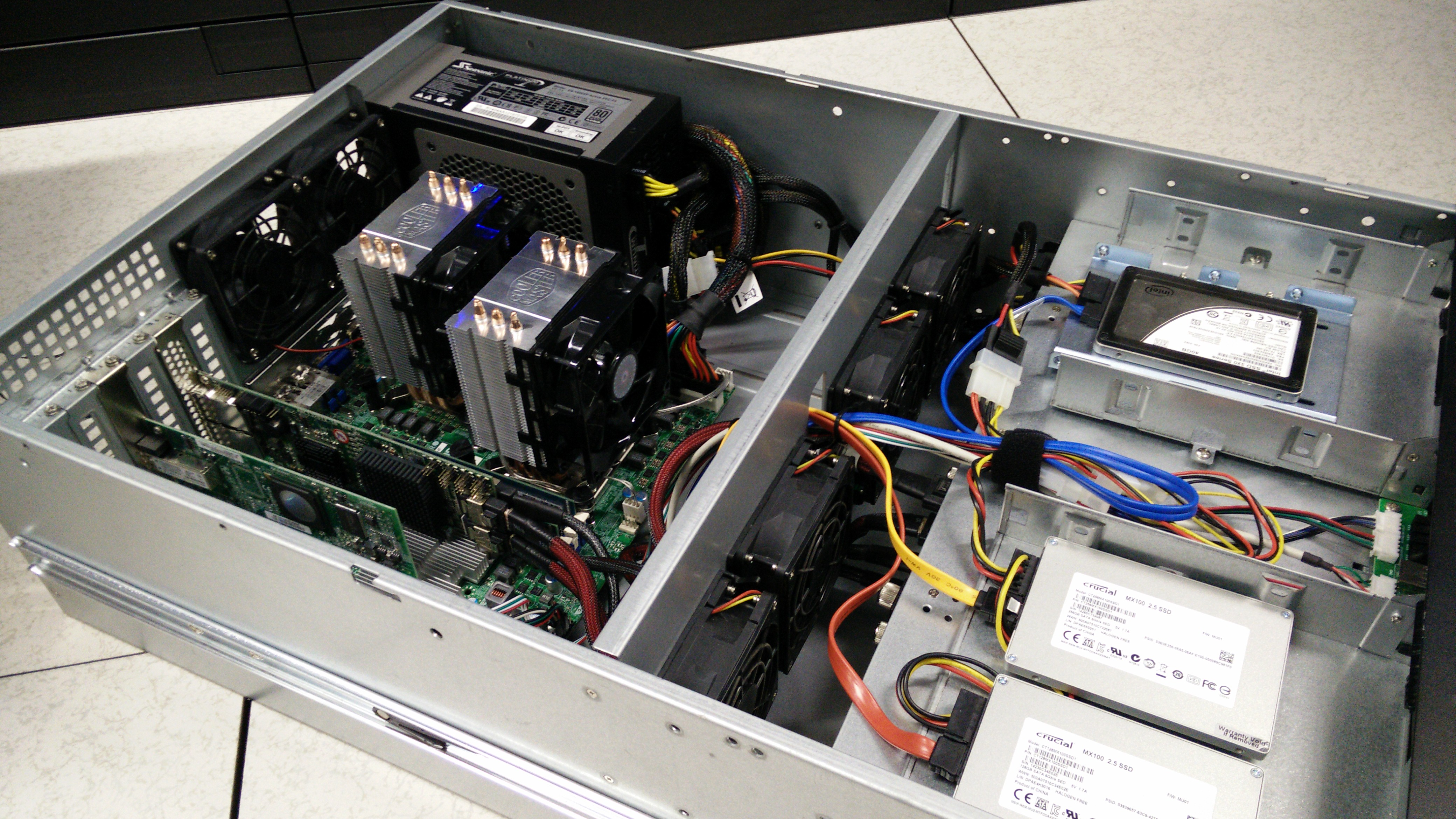

Afbeeldingslocatie: http://www.server-works.com/rsz_img_20140906_161716.jpg
Afbeeldingslocatie: http://www.server-works.com/rsz_img_20140906_161727.jpg
System specifications
ComponentOmschrijving
CaseX-case 16x hotswap
Processor2x Xeon E5506
RAM24 GB ECC
MotherboardSupermicro X8DTL
LAN2 x Intel® onboard
PSUSeasonic Platinum 1000w
Controller Areca ARC-1320 16i
Disk15x Seagate 4TB (ST4000DM000)
SSD1x Intel 320 40GB (OS), 1x Crucial MX100 128GB(ZIL) 1x MX100 256GB (L2ARC)
Arrays1 pool 3x5disk RAIDZ vdev Ashift=12
Bruto storage 60 TB
Netto storage 43 TiB
Performance1.3GB/sec read/write
OSFreeBSD 9.3 Release
FilesystemZFS
Extra IPMI met iKVM support
Afgelopen weekend het moederbord, cpu en ram een upgrade gegeven. Eindelijk ECC.
Helaas is het systeem niet stabiel. Tijdens heavy disk IO (een scrub bijv) gaat de Areca driver of de controller over zijn nek. Veel errors in /var/log/messages en de storage is moeilijk tot niet te openen.
Na een reboot weer gefixed. The story continues.

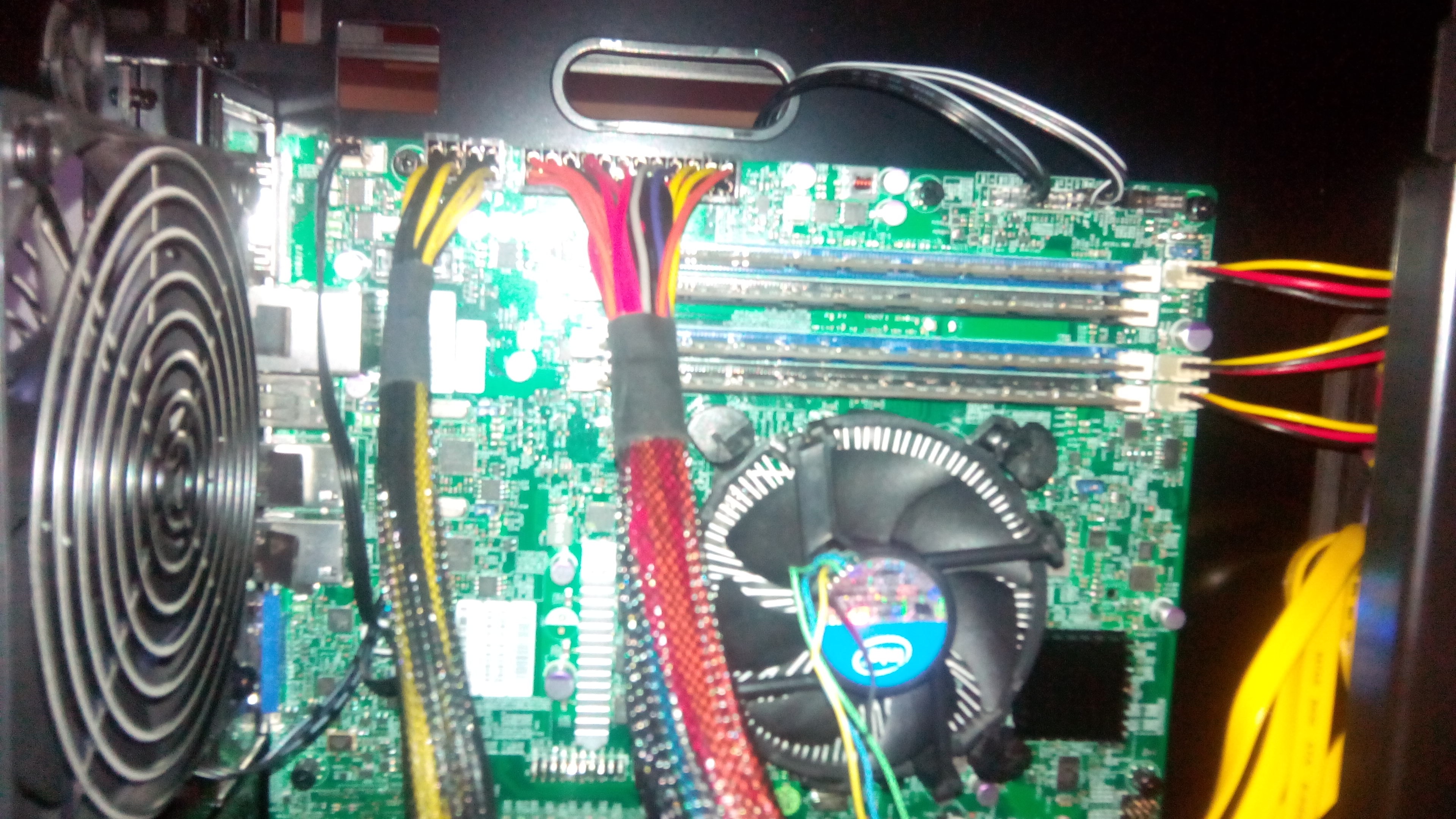

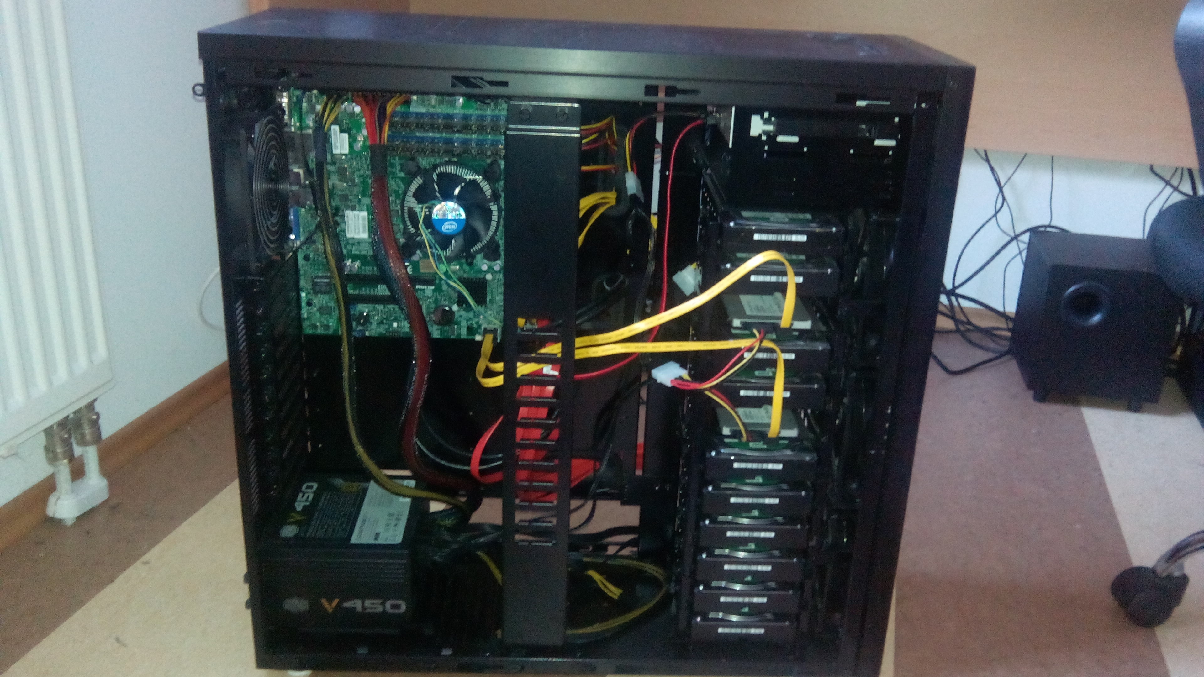

Ook eens mijn duit in het zakje doen :)
Afbeeldingslocatie: https://puu.sh/bCHTT/7337bfd667.jpg
meer foto's: azerty in "Storage showoff topic - 20+ TB storage systems"
ComponentValue
CaseLian Li PC-A75X
CPUIntel G3220
RAM32 GB
MotherboardSuperMicro X10SL7-F
Operating systemZFSGuru
Controlleronboard LSI 2308 + onboard sata
Hard drive10 x WD Green WD40EZRX (4 TB)
Hard drive1 x Crucial M500 (120 GB)
RAID array configuration RAIDZ2 met 10 disks
Netto storage capacity32 TB, ongeveer 27TiB na ZFS overhead
Network1 x Intel® i210AT dual port GbE Controllers, 1x Realtek RTL8211E PHY (dedicated IPMI)
UPSGeen
FilesystemZFS
Idle power usage~60 Watt
Extra-
(inventaris: ZFS)
Deze is ter vervanging van een Synology met 4x3TB (in RAID5), die vol zat :+ Het is mijn eerste zelfbouw server, en 2e keer dat ik zelf iets in elkaar zet. Hij dient puur als opslag op dit moment.
Kabels zitten niet 100% netjes weggewerkt omdat de voedingskabel voor het moederbord + cpu juist te kort is... Maar goed, de server blijft toch altijd dicht. Wat ik wel nog wil uitvissen, is hoe ik mijn UPS op ZFSGuru draaiend kan krijgen, zodat als de stroom uitvalt hij deftig uitschakelt. Ander iets is het stiller laten draaien van de fans die er standaard bijkomen (3x140mm, 1x120mm).

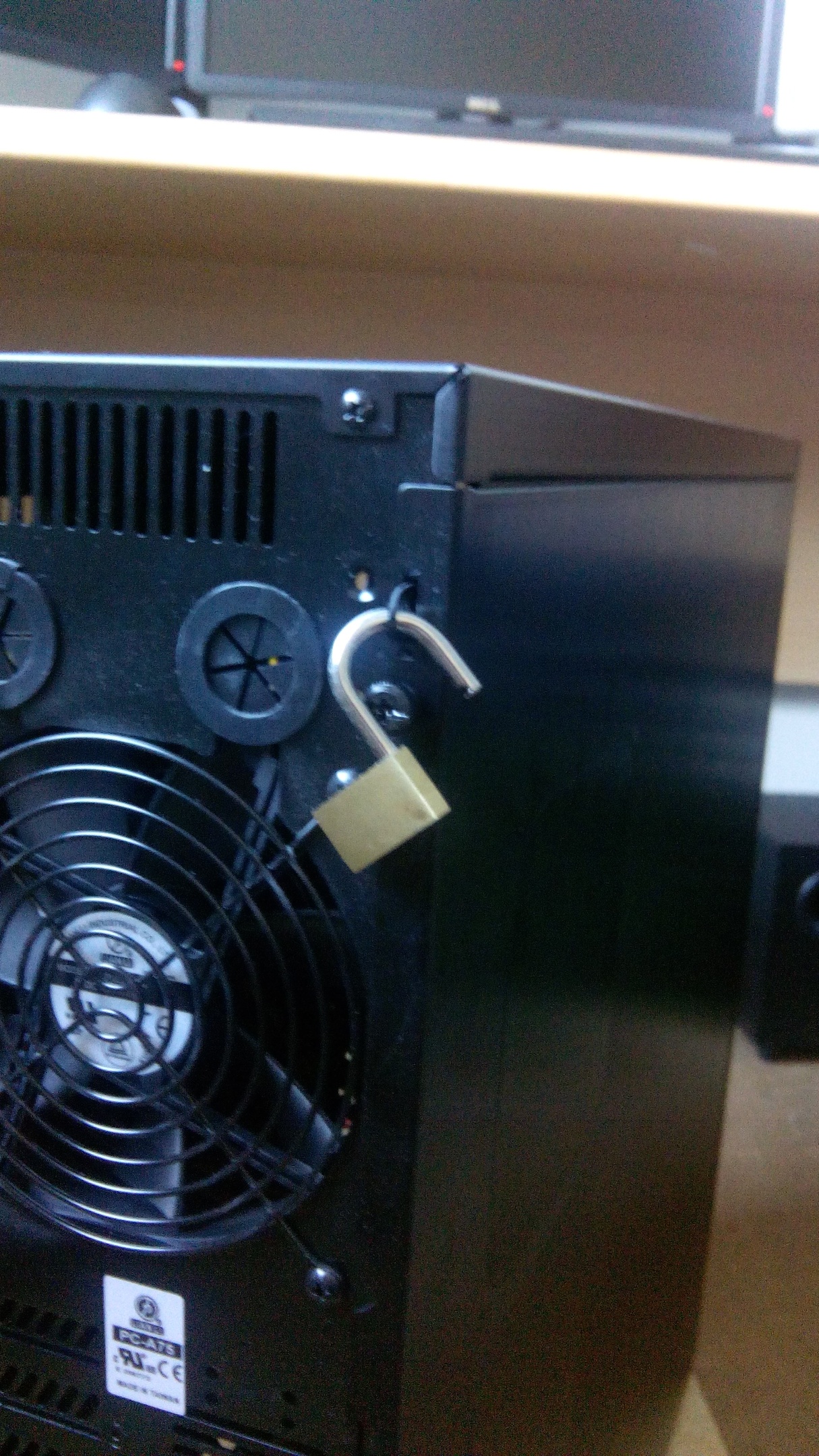

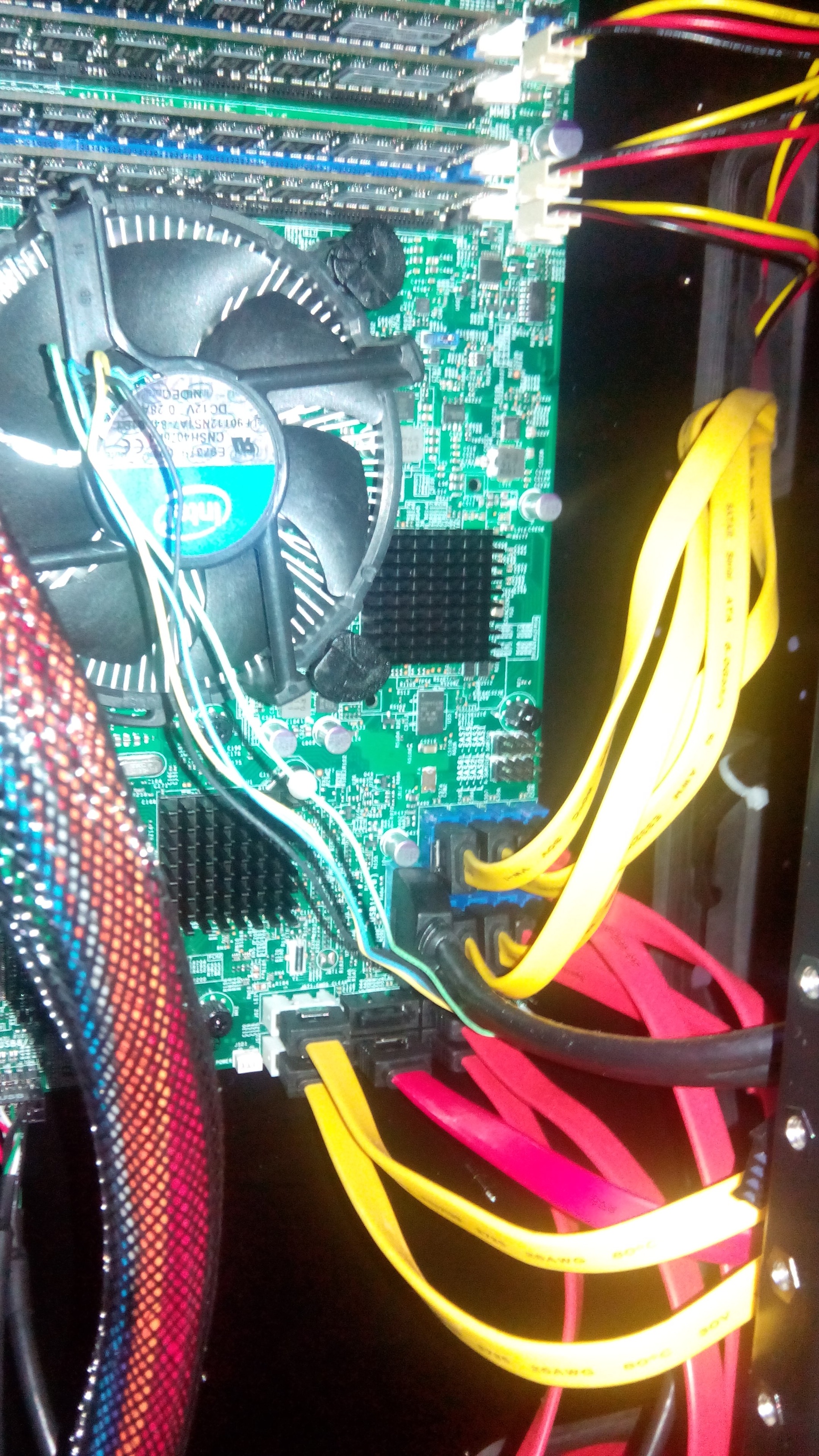

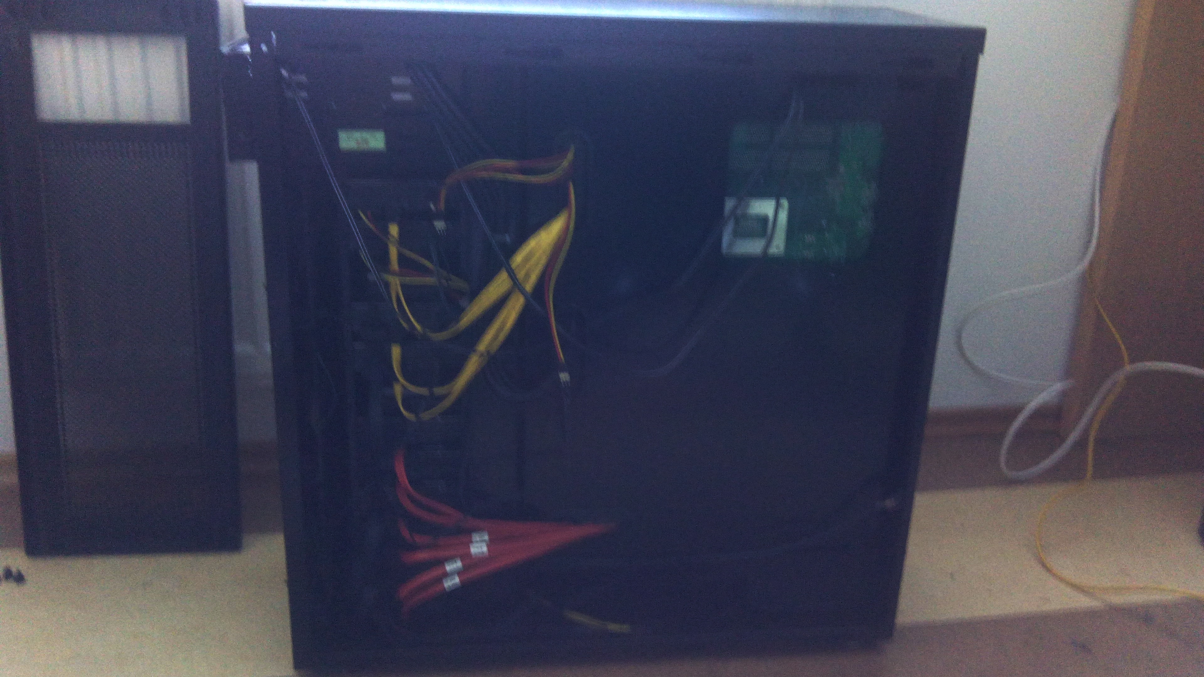

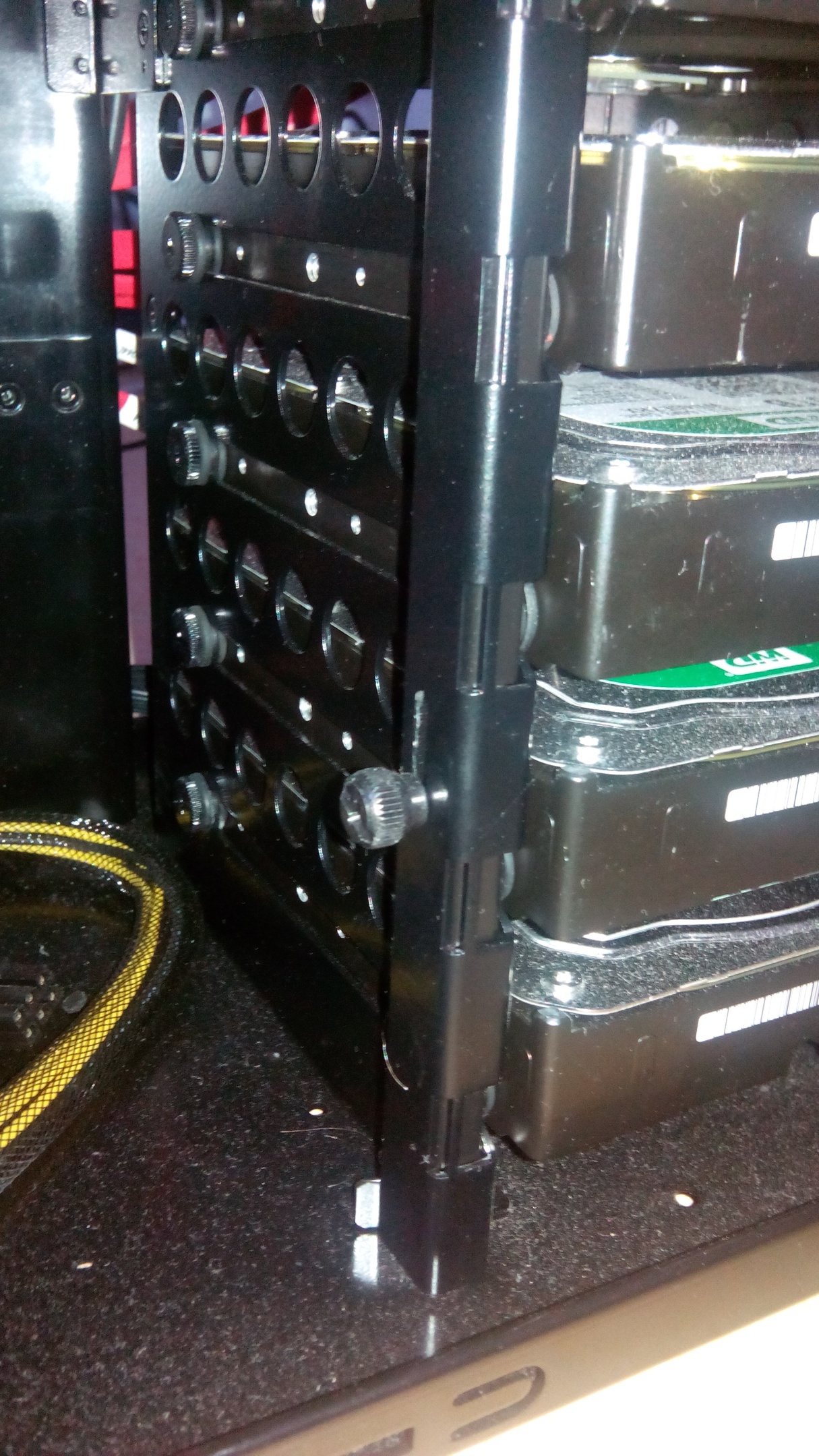

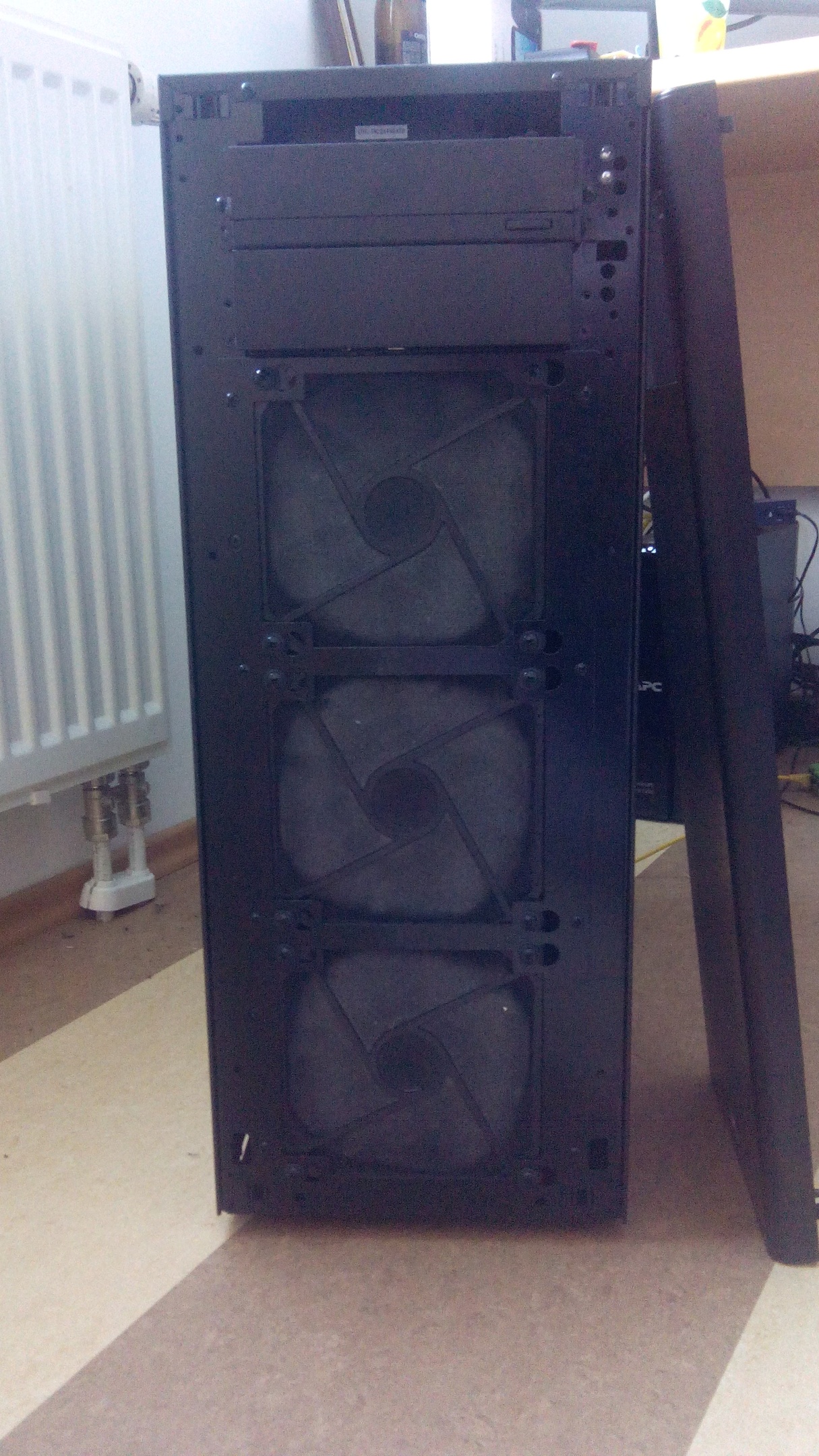

Bij deze wat meer foto's:
Server
Afbeeldingslocatie: http://tweakers.net/ext/f/HmyBIu0eSVZqMnAcYcDv0npH/thumb.jpgAfbeeldingslocatie: http://tweakers.net/ext/f/gyJMivspa8aO8cMhx0bysQw8/thumb.jpgAfbeeldingslocatie: http://tweakers.net/ext/f/R0AjYXP1l01RlN9N5ipy96ag/thumb.jpg
Afbeeldingslocatie: http://tweakers.net/ext/f/Ya4ZXqkBTcDms8sRMGFGUaII/thumb.jpgAfbeeldingslocatie: http://tweakers.net/ext/f/qbASe8IldlRPpX15PjuA2lvr/thumb.jpgAfbeeldingslocatie: http://tweakers.net/ext/f/iSBBukWPccy5jQRujSr422PK/thumb.jpg
Afbeeldingslocatie: http://tweakers.net/ext/f/qON2NAurw9fUl1acTmwBi5CO/thumb.jpgAfbeeldingslocatie: http://tweakers.net/ext/f/8QhXE5C0uoVPpkjaDYdIgtbT/thumb.jpgAfbeeldingslocatie: http://tweakers.net/ext/f/T97D7MCX755i2iR8eVlejXKo/thumb.jpg
Afbeeldingslocatie: http://tweakers.net/ext/f/9V0Rg9bwwEYZD3iSqPg7nXqw/thumb.jpgAfbeeldingslocatie: http://tweakers.net/ext/f/C7R1as0ItLKkcwCGZOw8fzKb/thumb.jpg
