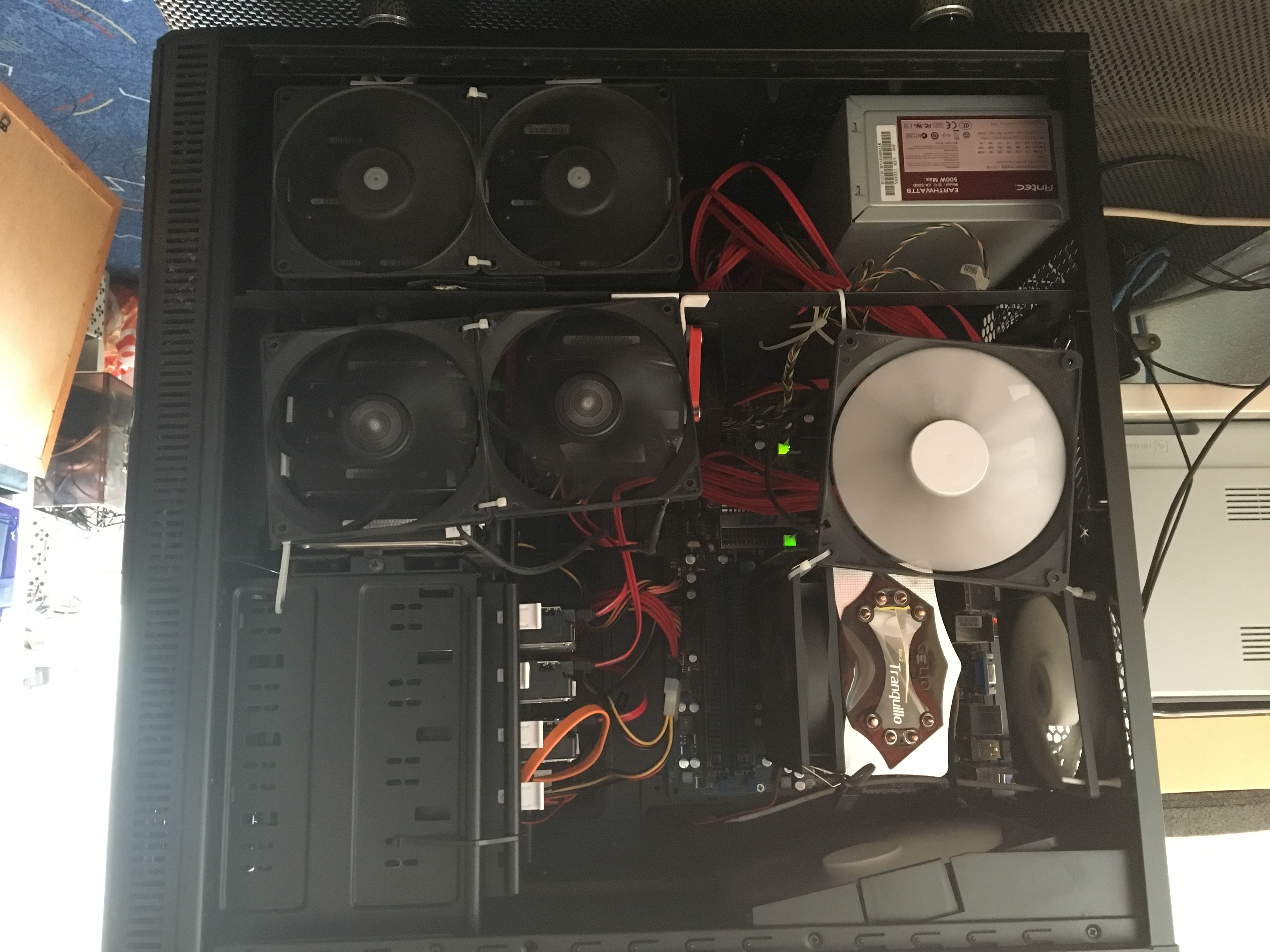

Mijn build is iets aangepast, i.p.v. als extra opslagruimte in de desktop, is er een aparte server gekomen. Er zitten nu 12x2TB in een RAID6 configuratie, dus netto 20TB. Daarnaast nog een kleine RAID0 van 2x1TB voor VM's. Deze laatste RAID is gemaakt met ZFS met een SSD cache erbij. De server wordt dus niet alleen als opslagserver gebruikt, maar ook als VM host.
Ik zal binnenkort weer eens wat afbeeldingen posten

| System specifications | |
| Component | Value |
| Case | Fractal Design Define XL USB 3.0 Black Pearl |
| Processor | Intel Core i3 530 @ 2.0 GHz |
| RAM | Corsair Dominator 4GB (2x2GB) |
| Motherboard | MSI H55-G43 |
| PSU | Antec Earthwatts EA 500W |
| Controller 1 | Dell PERC H700 512MB /w BBU |
| Disk | 6x Toshiba DT01ACA300, 3TB (7200RPM) |
| Array | 6x 3TB RAID 5 |
| Controller 2 | Dell PERC H310 |
| Disk | 1x Hitachi Deskstar, 2TB (7200RPM) |
| Disk | 1x Seagate Barracuda, 2TB (7200RPM) |
| Disk | 2x Samsung F1 HD103UJ, 1TB (7200RPM) |
| Arrays | 2x 2TB RAID 0 | 2x 1TB RAID 1 |
| Bruto storage | 24 TB |
| Netto storage | 20 TB |
| SSD | 1x Crucial M4 CT064M4SSD2 64GB (boot disk) |
| OS | Windows Home Server 2011 |
| LAN | Gigabit |
| Filesystem | NTFS |
| Power usage | 125W |
Info
Server draait al een jaartje, maar onlangs overgezet in een andere kast waarbij ik de 2e H310 heb vervangen voor een H700 en ik heb er een aantal disks bijgeplaatst. Wordt gebruikt als file storage server, o.a. om HD films en TV-series te streamen naar de Mede8er 600X3D in de huiskamer, voor simpele backups van diverse PC's en als FTP-server. RAID-kaarten worden uiteraard actief gekoeld met een 120mm fan via het zijpaneel. HDD's aan de H310 gaan op spindown d.m.v. zelf aangepaste driver.

inhoud bovenste kast met PC hardware. Links net naast de RAM reepjes is het 12V relais te zien waarmee de externe kasten in/uit worden geschakeld. In deze kast zitten 18 harddisks.

Als je goed kijkt zie je een molex per expander zitten.Q schreef op dinsdag 19 augustus 2014 @ 12:22:
Gaaf om te zien BartNL: hoe krijgen die expanders in de andere chassis nu stroom? Ze lijken in het lucht ledige te hangen.
Zitten er heatsinks op die raid controller in het bovenste chassis?
P.S. Misschien toch een beetje kabel management?
SAS expanders hangen inderdaad los en krijgen stroom via 4-pin molex.
Op de Areca zitten standaard een heatsink en een hele matige koeler. Die heb ik vervangen door twee Zalman exemplaren waardoor de controller nu 20 graden koeler blijft.
Kabelmanagement is inderdaad niet netjes en dan vooral extern. Intern maakt mij minder uit. Er is ruimte zat en ik hoef er eigenlijk nooit bij.
Wel moet ik het rack aan de achterkant nog vastzetten, wanneer ik nu twee chassis helemaal naar voren trek om bij onderste chassis te komen (zoals op laatste foto) staat het rack op kantelen / of kantelt.

Bart, welke Zalman koelers heb je op je Areca gezet? Hoe heb je die gemonteerd? Als je nog zin en tijd hebt om daar foto's van te maken, dan hou ik me aanbevolen. Ik ben iets soortgelijks van plan. Het geluid van dat kleine fannetje is te storend voor de woonkamer.
[ Voor 26% gewijzigd door -Moondust- op 19-08-2014 17:31 ]
BartNL
Zeer leuke setup. Die plakkertjes vooraan op de je cases zijn serienummers van de HDs neem ik aan?
Ik zelf steek dat in een Exelsheet om het bij te houden maar heb dan ook maar 20 HDs in 1 case hehe
zijn Zalman VF900-Cu en die passen 1:1 als vervanging van bestaande koeler op de Areca 1882ix-24 die ik heb. Lastigste is om een koeler te vinden die niet diagonale bevestiging heeft zie connectie 1 in afbeelding van Zalman hieronder,-Moondust- schreef op dinsdag 19 augustus 2014 @ 16:41:
De originele koeler zit nauwelijks vast en is makkelijk los te halen.
Foto kijk ik morgen nog even naar (weet niet of ik het gemonteerd netjes op de foto krijg).

Heeft de 1882i-24 twee chips die gekoeld moeten worden? De normale 1882i met 2 x SFF8087 (= 8 x SATA) die ik heb heeft slechts één chip om te koelen. Ik was van plan een Zalman ZM-NB47J heatsink erop te zetten met een Scythe Kama Stay slot-koeler die op de heatsink blaast, maar jouw oplossing vind ik eigenlijk beter......mits de Zalman VF900-Cu niet hoorbaar is. Ik lees 18dB bij een minimaal toerental van 1350rpm. Dat is nog best flink. Wat mij betreft zou dat nog wel wat lager mogen, zeg 500-600rpm. Is de fan te vervangen of is dat maatwerk van Zalman? Heb je nog meer alternatieven gevonden of was de Zalman VF900-Cu de enige?BartNL schreef op dinsdag 19 augustus 2014 @ 20:20:
een VGA koeler die op volgende oude videokaart past volstaat (van de Zalman site)

Bij mij staat de server op zolder dus ik ben niet heel kritisch maar de Areca was op verdieping lager wel hoorbaar (oud huis met houten plafonds) en koelde zeer matig (Areca werd soms 70 °C+) dus vervangen. Toen ik zocht was de Zalman de enige die direct verkrijgbaar was en die op voorhand stil leek. Dat zijn de koelers in de praktijk ook terwijl ze veel beter koelen dan de standaard oplossing van Areca.
Op mijn Areca zat één actieve koeler met een klein fannetje in een groot koelblok. Daaronder zat de CPU en nog een 2e chip die ik allebei van een Zalman heb voorzien. De tweede chip kan waarschijnlijk ook wel passief. Kleinere componenten heb ik de meegeleverde passieve koellichaampjes geplakt die met de Zalman worden meegeleverd.
