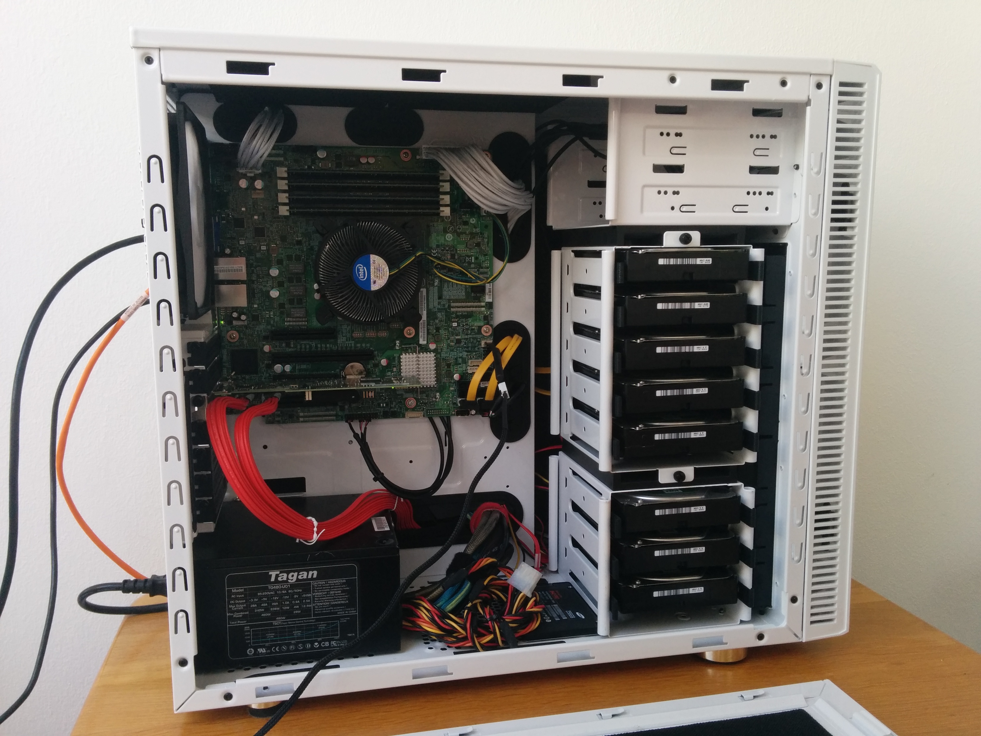

ESXi build in progress:
18TB RAIDZ2 ZFS inclusief 240GB SSD voor VM datastore.
#ProductPrijsSubtotaal
1Intel Xeon E3-1230 V3 Boxed€ 223,50€ 223,50
1Supermicro X10SL7-F€ 231,10€ 231,10
6WD Red SATA 6 Gb/s WD30EFRX, 3TB€ 106,94€ 641,64
1BitFenix Shadow€ 60,-€ 60,-
7Sharkoon SATA III standard (50cm)€ 3,90€ 27,30
1Kingston ValueRAM KVR16E11K4/32€ 307,-€ 307,-
1Seasonic G-Serie 360Watt€ 51,-€ 51,-
1Crucial 2.5" M500 240GB€ 106,20€ 106,20
Bekijk collectie
Importeer producten
Totaal€ 1.647,74
Afbeeldingslocatie: http://imagizer.imageshack.us/v2/640x480q90/834/mv3b.jpg

Ziet er netjes uit.
Ik neem aan dat je de on-board LSI door wilt gaan geven aan de storage VM.
Welk ZFS enabled OS had je op t oog?

Het ziet er nu nog netjes uit inderdaad, maar ik heb alle kabels nog niet aangesloten. Nog even mooi aansluiten met tiewraps/klittenband. Ik ga de LSI2308 die onboard zit flashen naar IT-mode en die doorgeven aan ESXi.
Over de ZFS enabled OS ben ik nog niet uit. Ik had in eerste instantie ZFSGuru voor ogen, maar ik neig toch meer naar FreeNAS of NAS4Free.

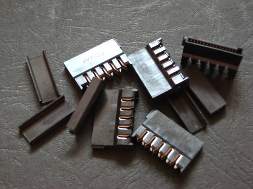

Iemand trouwens een idee waar je die direct wire SATA/power 4 (of 1) connectors (dus met die 'lipjes' eraan om die vast te schroeven) kan verkrijgen?

Grappig, nu ik mijn servertje een upgrade heb gegeven zit ik met een bijna identieke config.. Aangezien er meerdere mensen zijn met deze config krijg ik het idee dat het een goede prijs/prestatie verhouding is :-)
#Product
1Intel S1200v3RPS
1Fractal Design Define R4 White
1IBM M1015 in IT Mode voor ZFS
4Kingston ValueRAM KVR16LE11/8
1Tagan TG480-U01 PSU
1Samsung 840Pro 2.5" 256GB SSD als ZFS L2ARC
Afbeeldingslocatie: http://tweakers.net/ext/f/EmP2XKsOTUa3p8uu4k0WmeZF/medium.jpg
Plaatje is klikbaar voor de grote versie.
Geen EXSi maar native bare-metal gentoo. Vandaar de SSD over voor L2ARC.

Hoe krijg je die oranje SATA voedingskabels zo strak?

cj1 schreef op dinsdag 15 april 2014 @ 17:16:
[...]Hoe krijg je die oranje SATA voedingskabels zo strak?
ik zie op zijn foto geen oranje sata voedingskabels?
[ Voor 47% gewijzigd door BartNL op 15-04-2014 17:40 ]
  • DXaroth
  • Laatst online: 10-07 21:16
BartNL schreef op dinsdag 15 april 2014 @ 17:38:
Ik denk dat hij de sas=>sata kabels bedoelt

dat denk ik ook maar gezien cj1's setup denk ik dat hij wel zoekt naar een strakkere aansluiting van de sata voedingskabels?
Met zoiets als
Afbeeldingslocatie: http://i.ebayimg.com/19/!B3Neq4QCWk~$(KGrHqF,!gsEyGk8yrp6BMlb28r(Ow~~_12.JPG
krijg je je voedingsbekabeling wel veel strakker bij een high density setup.

@BartNL ik bedoelde de foto van "Pakjebakmeel".
BartNL schreef op dinsdag 15 april 2014 @ 17:45:
Met zoiets als
Goed begrepen!
Maar hoe en/of met wat voor gereedschap wordt dat gemonteerd (de kabel in dat mesje aanduwen)?
[ Voor 4% gewijzigd door cj1 op 15-04-2014 17:55 . Reden: @BartNL ingevoegd ]

cj1 schreef op dinsdag 15 april 2014 @ 17:54:
zou denk ik met een punchdowntool kunnen maar dan moet het wel een versie zonder mesje zijn. Zelf heb ik het met een plattje schroevendraaier gedaan die net tussen de mesjes paste.
Wel opletten dat bij het aandrukken de aders echt diep genoeg in het mesje komen, Dit ging bij mijn eerste poging mis |:(

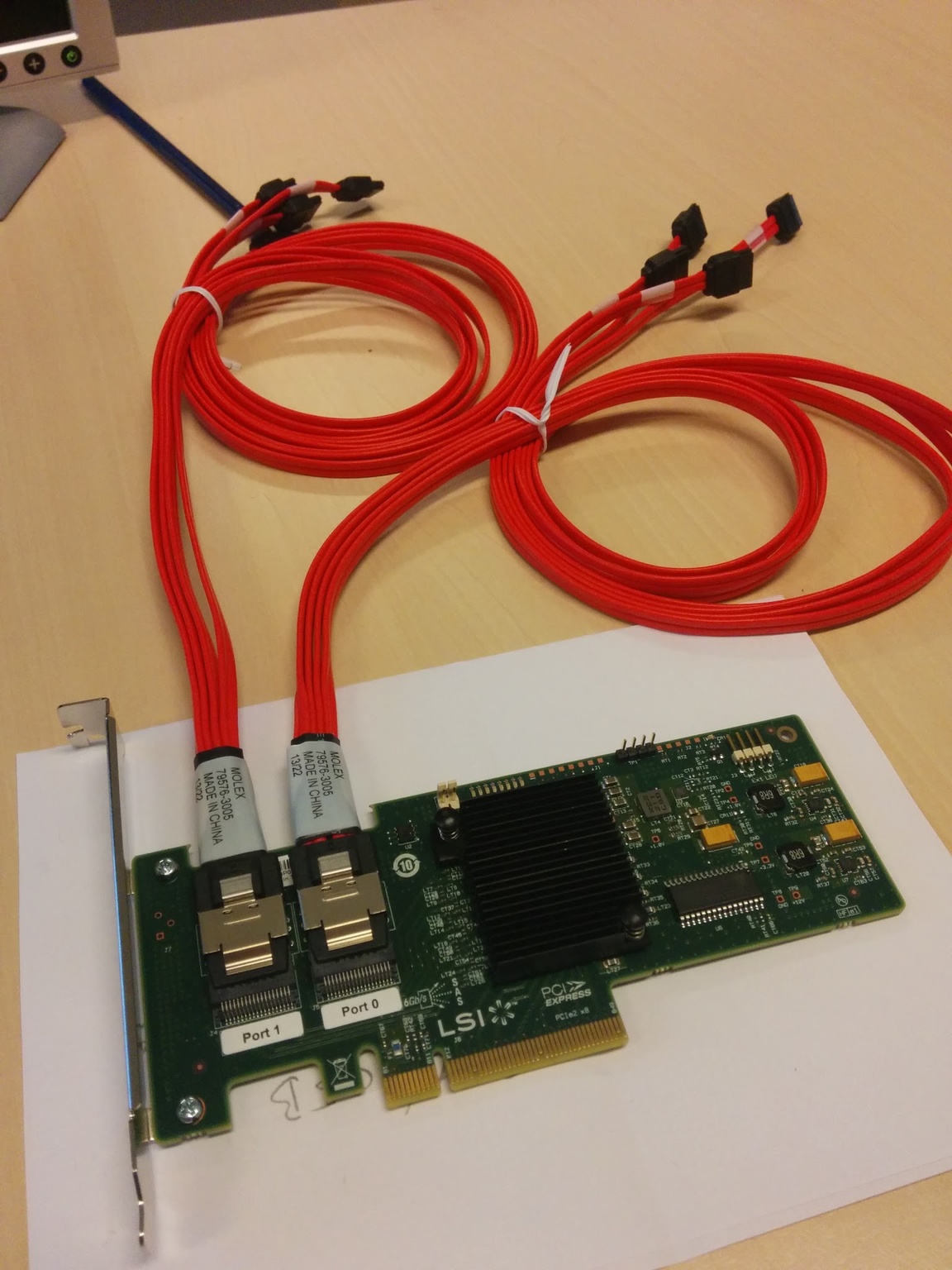

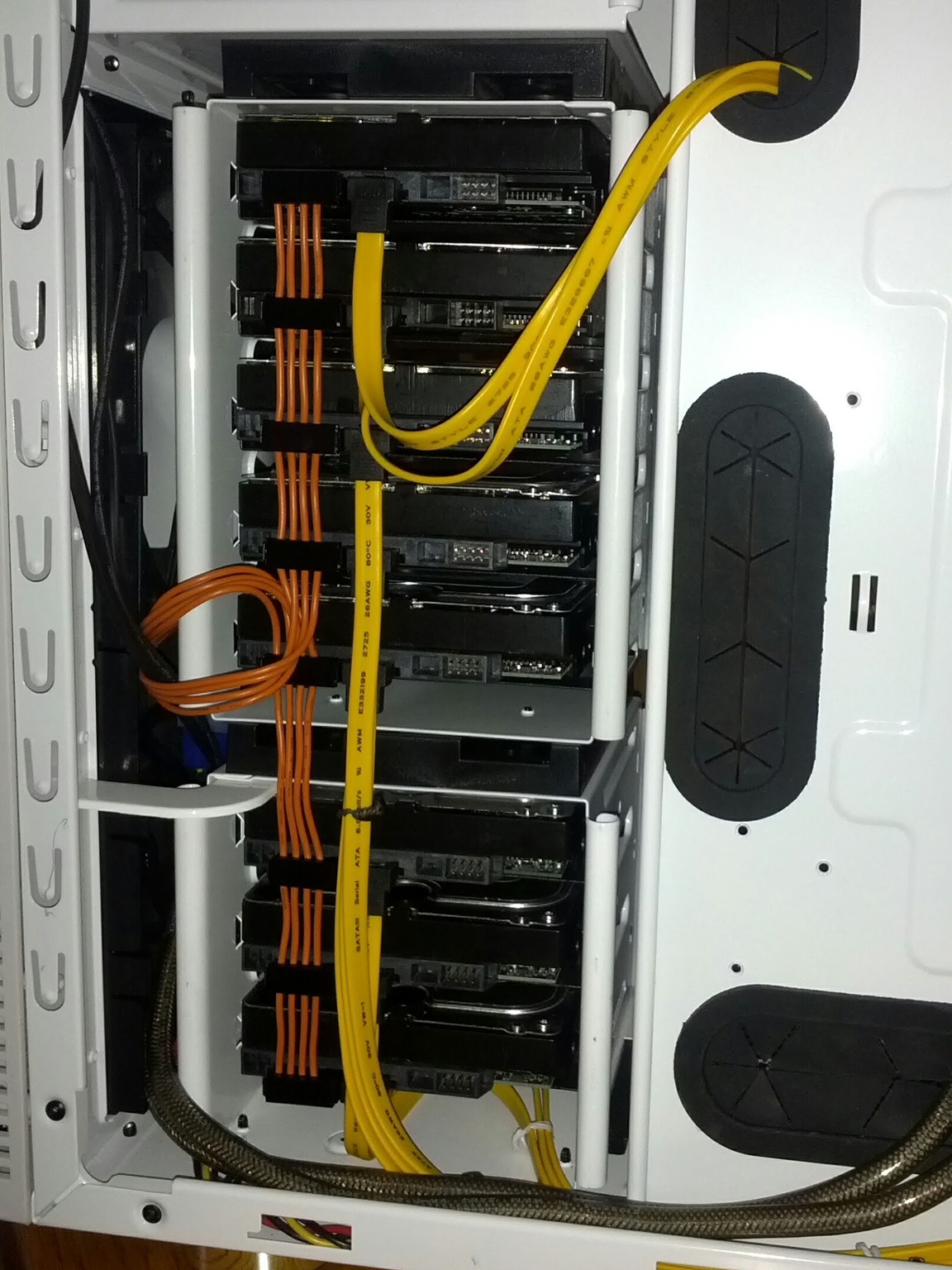

Hier zijn beide :-)
Afbeeldingslocatie: http://tweakers.net/ext/f/eiqQ2uVGsNRZAA01lHcxo3sf/medium.jpg
Afbeeldingslocatie: http://tweakers.net/ext/f/J2rl6ogUrZSHLWhVei75BzfF/medium.jpg
Zoals BartNL hierboven; met een platte schroevendraaier gedaan.. ;)

netjes gedaan en zijn ze nog oranje ook... _/-\o_
  • Pakjebakmeel
  • Laatst online: 28-11 14:23
Nu je het zegt :-) Inderdaad oranje.. Deze foto zie je nog de 90 graden sata connectors van toen ik nog geen LSI kaartje had maar een areca. Helaas hebben mijn SAS --> SATA kabels geen 90 graden hoekjes.. maja boeie je kunt niet alles hebben.
